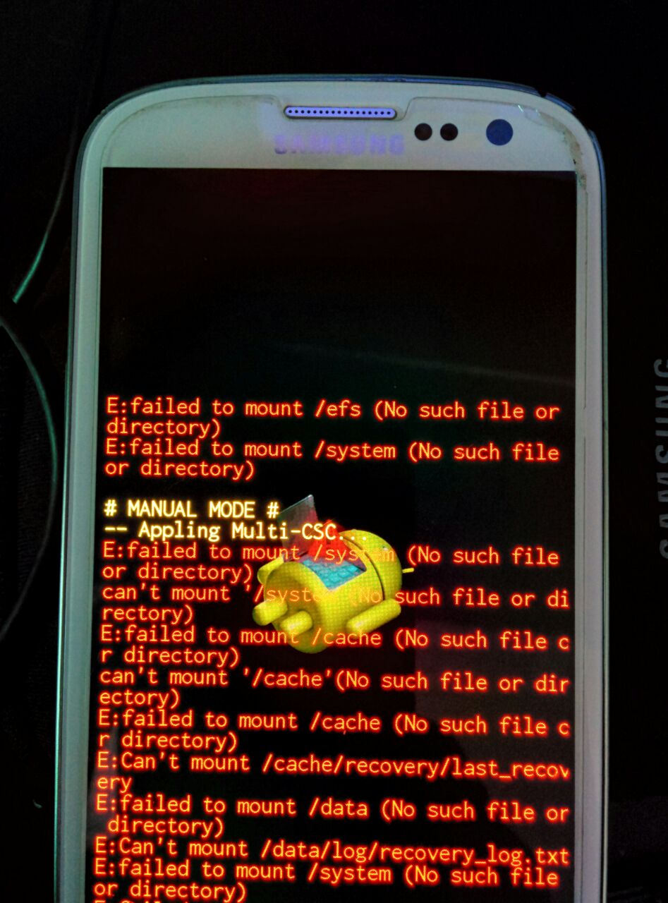

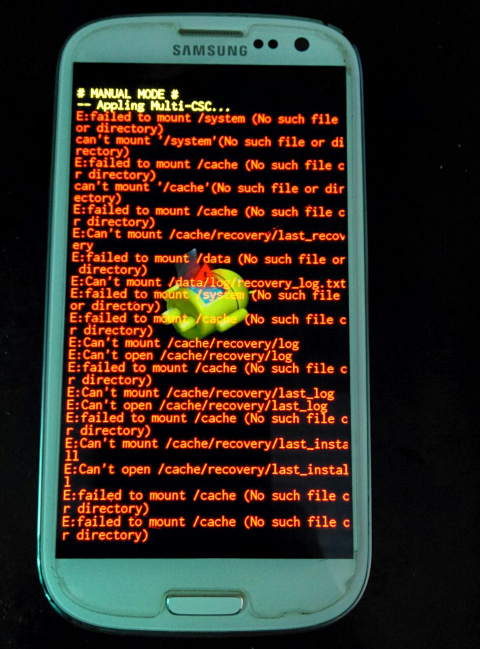

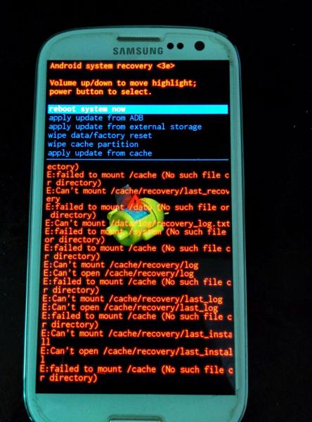

orlandirs Postado Maio 20, 2016 Compartilhar Postado Maio 20, 2016 Ola pessoal, estou com esse erro no samsung galaxy s3, modelo GT - I9300, ele não sai da tela da samsung. Ja tentei inumeros procedimentos no ODIN e nada. Testei muitos firmware's e nada tbm, vários pit e nda. Citar Link para o comentário Compartilhar em outros sites More sharing options...
Eduardo Lana Postado Maio 20, 2016 Compartilhar Postado Maio 20, 2016 Amigo se vc tiver a octoplus baixe o arquivo pelo suporte da box e atualize por ela, ai vai resolver, se não resolver e não tiver leve em uma assistência que tem o equipamento para arrumar para vc, pois esses equipamentos são mais avançados e podem fazer o software melhor, se não der certo o problema e fisico e a precisa entender de eletronica para verificar a placa e verificar o defeito e solucionar?? Citar Link para o comentário Compartilhar em outros sites More sharing options...
Ivan kern nunes Postado Maio 21, 2016 Compartilhar Postado Maio 21, 2016 boa noite e acrescentando a resposta do amigo multimarcas02,este erro algumas vezes se resolve com uma firmware particionada,mais já peguei casos que foi somente com reparo isp,efetuado com a gpg emmc efetuando o reparo total do sistema,com um arquivo de 16gb,hoje já tem a octoplus pro jtag que também está fazendo o mesmo reparo via isp,não verifiquei ainda se a mesma tem o arquivo completo. https://www.youtube.com/watch?v=NtEWU-ZufHI Citar Link para o comentário Compartilhar em outros sites More sharing options...
