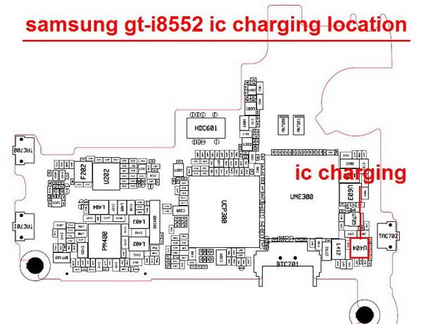

William Ferreira Postado Maio 25, 2016 Compartilhar Postado Maio 25, 2016 Bom dia amigo,ja trocou o conector usb? Se mesmo após a troca continuar com o defeito,faça uma ressolda no ci de carga,esse 8552 da muito esse defeito,mas antes de patir para o ci faça a troca do conector de carga e afira os componentes próximo ao conector,boa sorte e poste resultados ! Citar Link para o comentário Compartilhar em outros sites More sharing options...
Rodrigo Griggio Postado Maio 25, 2016 Autor Compartilhar Postado Maio 25, 2016 8 minutos atrás, William Ferreira disse: Bom dia amigo,ja trocou o conector usb? Se mesmo após a troca continuar com o defeito,faça uma ressolda no ci de carga,esse 8552 da muito esse defeito,mas antes de patir para o ci faça a troca do conector de carga e afira os componentes próximo ao conector,boa sorte e poste resultados ! Já verifiquei o conector e esta passando voltagem correta, inclusive essa mesma voltagem chega no conector da bateria... onde fica esse ci de carga, nao localizei. Citar Link para o comentário Compartilhar em outros sites More sharing options...
William Ferreira Postado Maio 25, 2016 Compartilhar Postado Maio 25, 2016 Aqui amigo Citar Link para o comentário Compartilhar em outros sites More sharing options...

Rodrigo Griggio Postado Maio 25, 2016 Autor Compartilhar Postado Maio 25, 2016 duro q esse ci de carga esta bem em cima de um processador resinado né... risco de danificar e grande. Citar Link para o comentário Compartilhar em outros sites More sharing options...

Rodrigo Griggio Postado Maio 25, 2016 Autor Compartilhar Postado Maio 25, 2016 Fiz uma ressolda no ci de carga, mesmo assim sem sinal, celular com indicios que ja foi mexido em outra assistencia, placa desoxidada mais com sinais de oxidação ainda. Vou devolver o atc ao cliente. Citar Link para o comentário Compartilhar em outros sites More sharing options...
jracessoriosemanutenção Postado Julho 22, 2016 Compartilhar Postado Julho 22, 2016 Boa tarde, quero agradecer este tópico ele me foi muito útil. Estava na loja com um Samsung 8552 que não carregava de jeito nenhum e as checando as medições do conector na placa havia continuidade. Fiz a ressolda do CI e voltou na carregar. Rodrigo Griggio reagiu a isso 1 Citar Link para o comentário Compartilhar em outros sites More sharing options...
