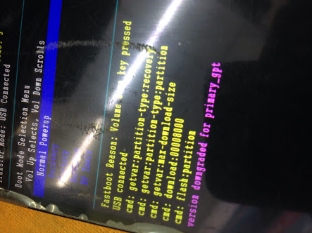

Lukinhatech Postado Maio 28, 2016 Compartilhar Postado Maio 28, 2016 Obs: Peguei o aparelho travado na tela do logo da motorola, tentei passar diversas roms , mas dava erro sempre, então, fiz o desbloqueio do bootloader e tentei instalar a rom 6.0 , emfim, parou de dar erro, mas ao inves do sistema iniciar normalmente, ele volta pra tela de bootloader desbloqueado. Citar Link para o comentário Compartilhar em outros sites More sharing options...
Paulo de Deus Postado Maio 28, 2016 Compartilhar Postado Maio 28, 2016 deu certo o desbloqueio do bootloader? tente instalar uma versão mais antiga Citar Link para o comentário Compartilhar em outros sites More sharing options...
Lukinhatech Postado Maio 28, 2016 Autor Compartilhar Postado Maio 28, 2016 Tentei instalar a 5.0.2, mas deu erro. " downgrade privative.." Citar Link para o comentário Compartilhar em outros sites More sharing options...
Paulo de Deus Postado Maio 28, 2016 Compartilhar Postado Maio 28, 2016 qual é o numero do modelo desse moto g2? e mande uma foto por favor da mensagem Citar Link para o comentário Compartilhar em outros sites More sharing options...
Lukinhatech Postado Maio 28, 2016 Autor Compartilhar Postado Maio 28, 2016 Xt1069 Citar Link para o comentário Compartilhar em outros sites More sharing options...
Lukinhatech Postado Maio 28, 2016 Autor Compartilhar Postado Maio 28, 2016 " version downgrade for primary_gpt" Citar Link para o comentário Compartilhar em outros sites More sharing options...

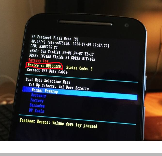

Paulo de Deus Postado Maio 28, 2016 Compartilhar Postado Maio 28, 2016 Amigo não consegui ver na imagem a confirmação do desbloqueio do BootLoader mas certifique-se que esteja assim depois tente usar essa versão http://www.clansoft.net/file/Moto G2 - xt1069 - Retail BR - 4.4.4/ e posta resultados Citar Link para o comentário Compartilhar em outros sites More sharing options...
