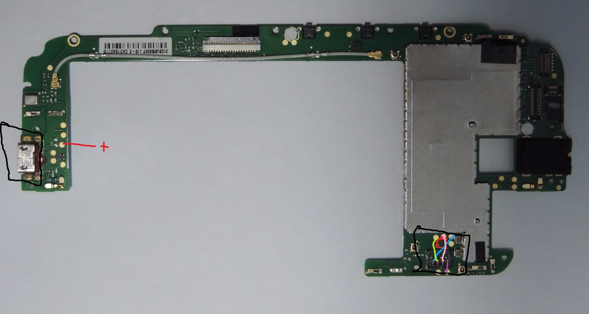

Badan Postado Agosto 28, 2016 Postado Agosto 28, 2016 troca o conector de carga ai se não carregar... da uma olhadinha na imagem Marcos Moura e marcelo_p_f reagiu a isso 2 Citar

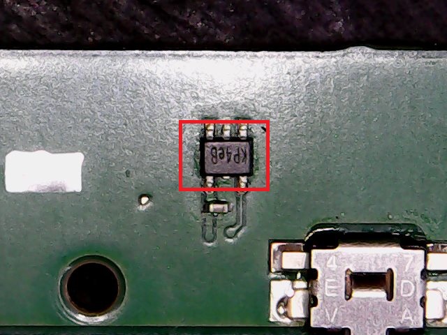

Rafael Tavares Postado Novembro 3, 2016 Postado Novembro 3, 2016 Em 08/06/2016 at 16:25, David_Alves disse: Aparelho entrou para troca de conector, troquei 3x o conector e o mesmo só carrega desligado troque o componente marcado ! Eu estava com o mesmo problema que foi sanado com esse reparo ! Abç APP CELL reagiu a isso 1 Citar
Andre Bordonalli Postado Novembro 3, 2016 Postado Novembro 3, 2016 boa noite pessoal amigo rafael esse componente q vc citou é o CI do sensor hall (sensor de presença) não tem nada a ver com o defeito do amigo se o colega resolveu ressoldando ou trocando esse componente foi pura coincidencia com certeza ja peguei casos assim q o conector q troquei estava com defeito. bom trabalho leandromtk e Guilherme Alcântara reagiu a isso 2 Citar

wenderfabio Postado Setembro 6, 2017 Postado Setembro 6, 2017 Bom dia caros colegas. Eu estava com o mesmo problema. Resolvi da seguinte forma: analisando a pci norei que a trilha do sinal USB, ao lado do pino GND do conector de carga, esta em curto com o GND, confirmado pelo multimetro. Isso ocorreu porque o conector havia sido trocado algumas vezes a foi raspado a placa. Depois de uma boa analise percebi isso. Notei que não era conector, pois para descartar esta hipotese, basta conectarmos a fonte no terra e o positivo no ponto indicado acima pelo Badan. Se carregar, é o conector, se não, é outro problema.. Espero ter vos ajudado. Citar
