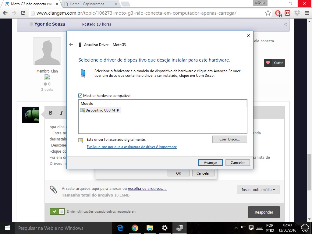

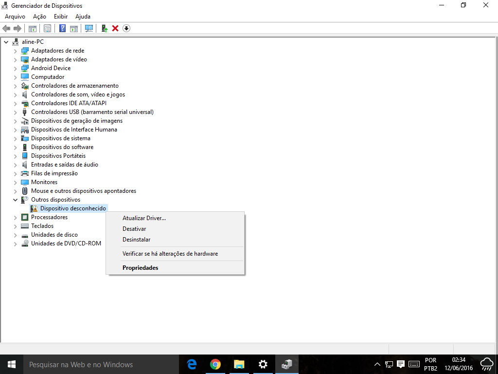

ArcanjoO Postado Junho 12, 2016 Postado Junho 12, 2016 Opa olha eu tava com o mesmo problema. - Entra no gerenciamento de dispositivos do windons e você irá ver ele conectado como dispositivo desconhecido, manda desinstalar -Desconecta e conecta ele novamente, ele irá aparecer em outro local em Dispositivos portáteis como Moto g3 -clique com o botão direito e selecione Propriedades -vá em drivers e selecione Atualizar Driver>procurar software de driver no computador> permitir que eu escolha uma lista de Drivers no computador ou dispositivo> avançar - O meu a depuração USB está ativada, mas acho que não precisa, mas caso você faça e não funcione ative a depuração Meu celular pessoal é um Moto G3 também, apanhei pra descobrir isso. kkkkkkkk Citar
