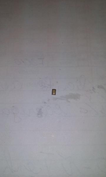

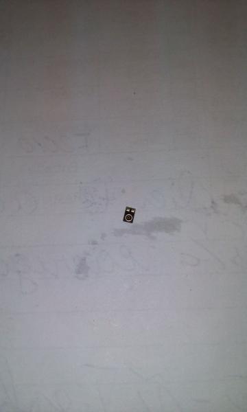

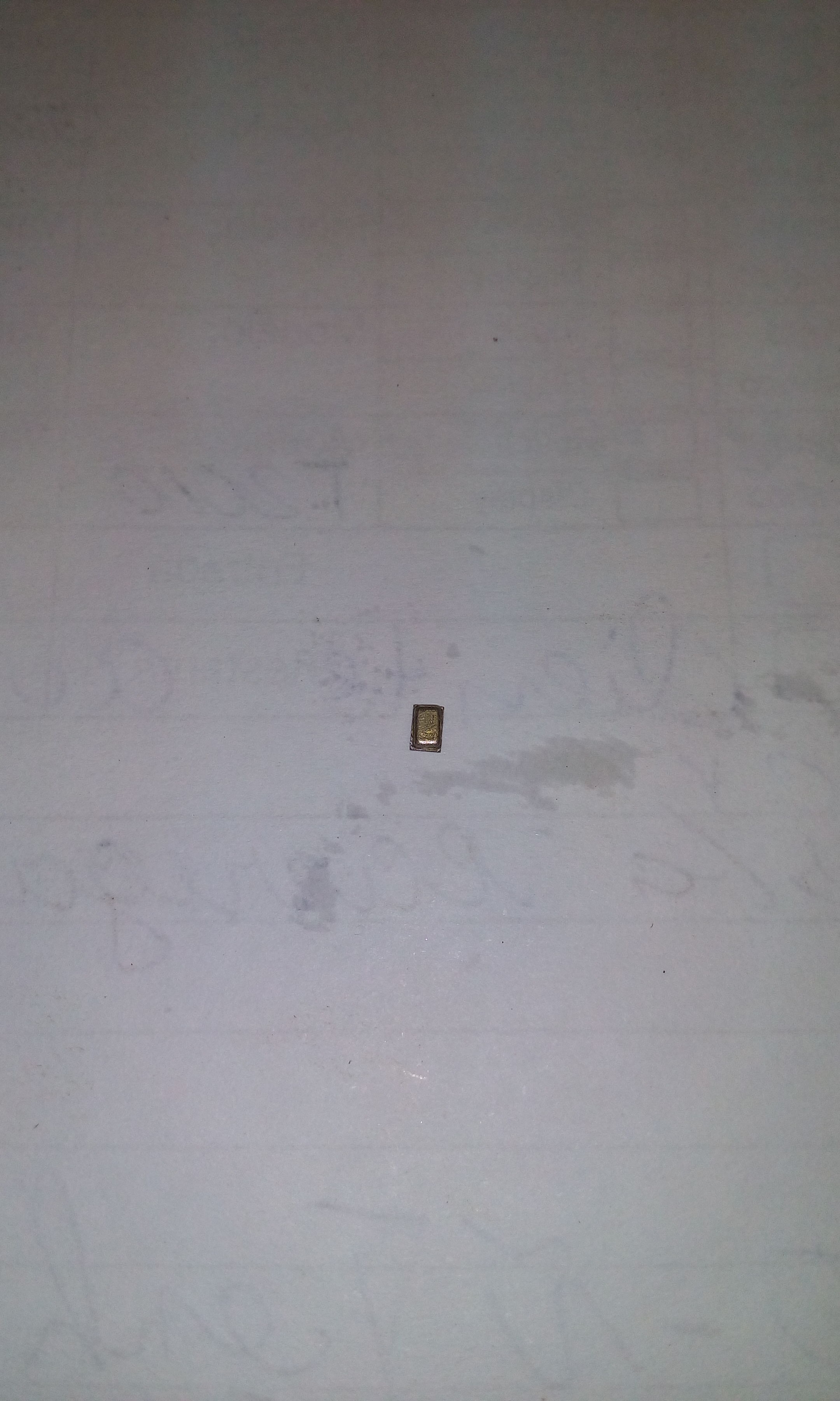

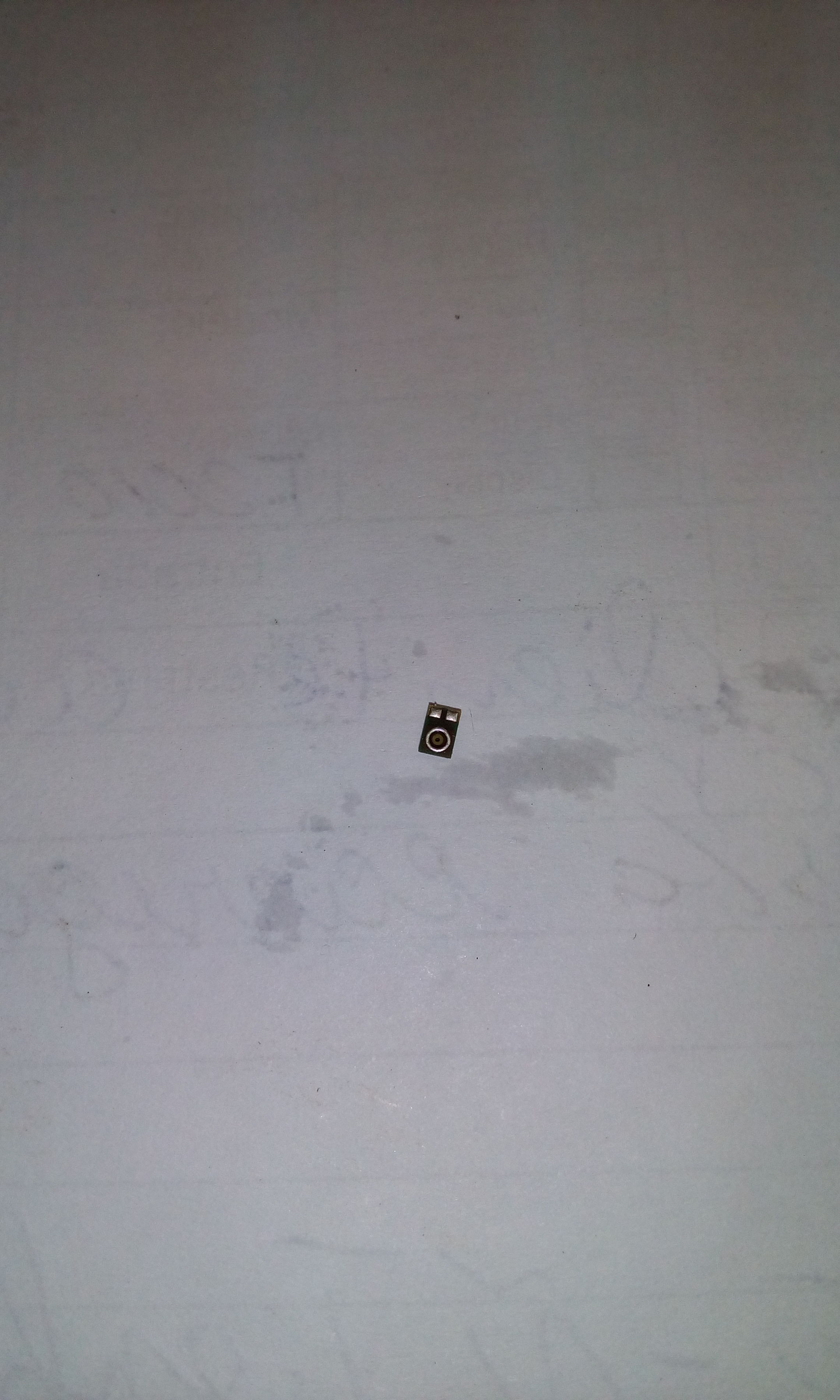

Rodrigo Griggio Postado Junho 16, 2016 Compartilhar Postado Junho 16, 2016 Amigos, chegou um Samsung J700M aqui, para substituição do microfone, porém esse microfone é muito pequeno e diferente dos padrões, O que devo fazer? Existe alguma outra maneira, algum outro que de para adaptar? Link para o comentário Compartilhar em outros sites More sharing options...

nilmario junior Postado Novembro 24, 2016 Compartilhar Postado Novembro 24, 2016 o microfone do sm-g800 S5 MINI é o mesmo da imagem q esta postada acima- muito cuidado quando trocar não pode ter muito aquecimento Link para o comentário Compartilhar em outros sites More sharing options...
matheus_oliveira Postado Novembro 24, 2016 Compartilhar Postado Novembro 24, 2016 Amigo bom dia...... iphone 4 4s 5 5s 5c todos usam o microfone com a mesma pinagem deste da foto.... sai pouca coisa maiores..... mas funciona como 100 porcento.... fica a dica Link para o comentário Compartilhar em outros sites More sharing options...
