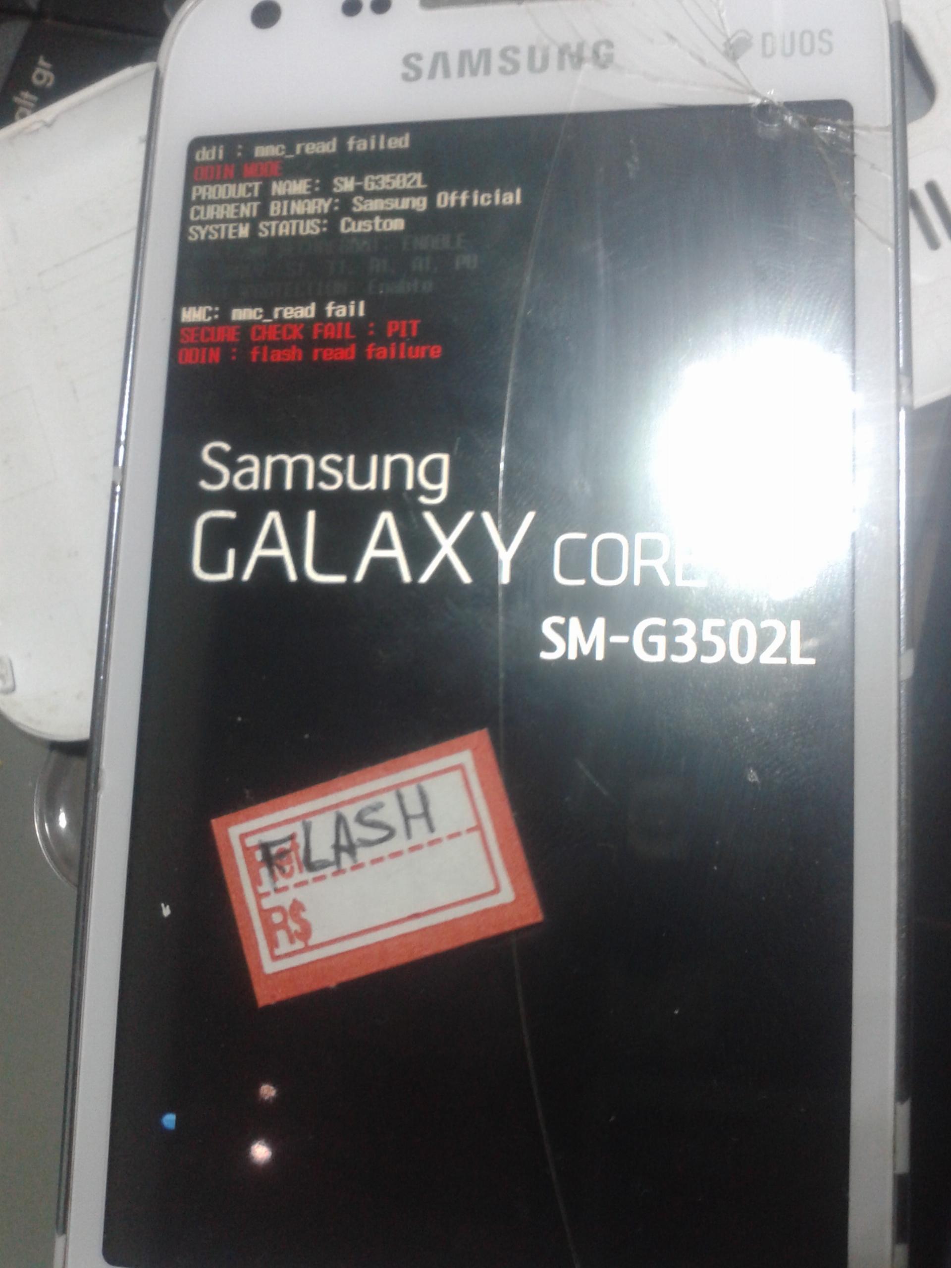

Nailton santos Postado Junho 17, 2016 Postado Junho 17, 2016 esse aparelho sofreu uma queda e após isso, ele apresenta a mensagem que está na imagem. tentei dar flash pelo odin e nada mesmo usando duas versões do odin. Espero que dê pra ver a mensagem acho que só consegue dar flash nessa situação pela z3x box. Aguardo um a resposta.

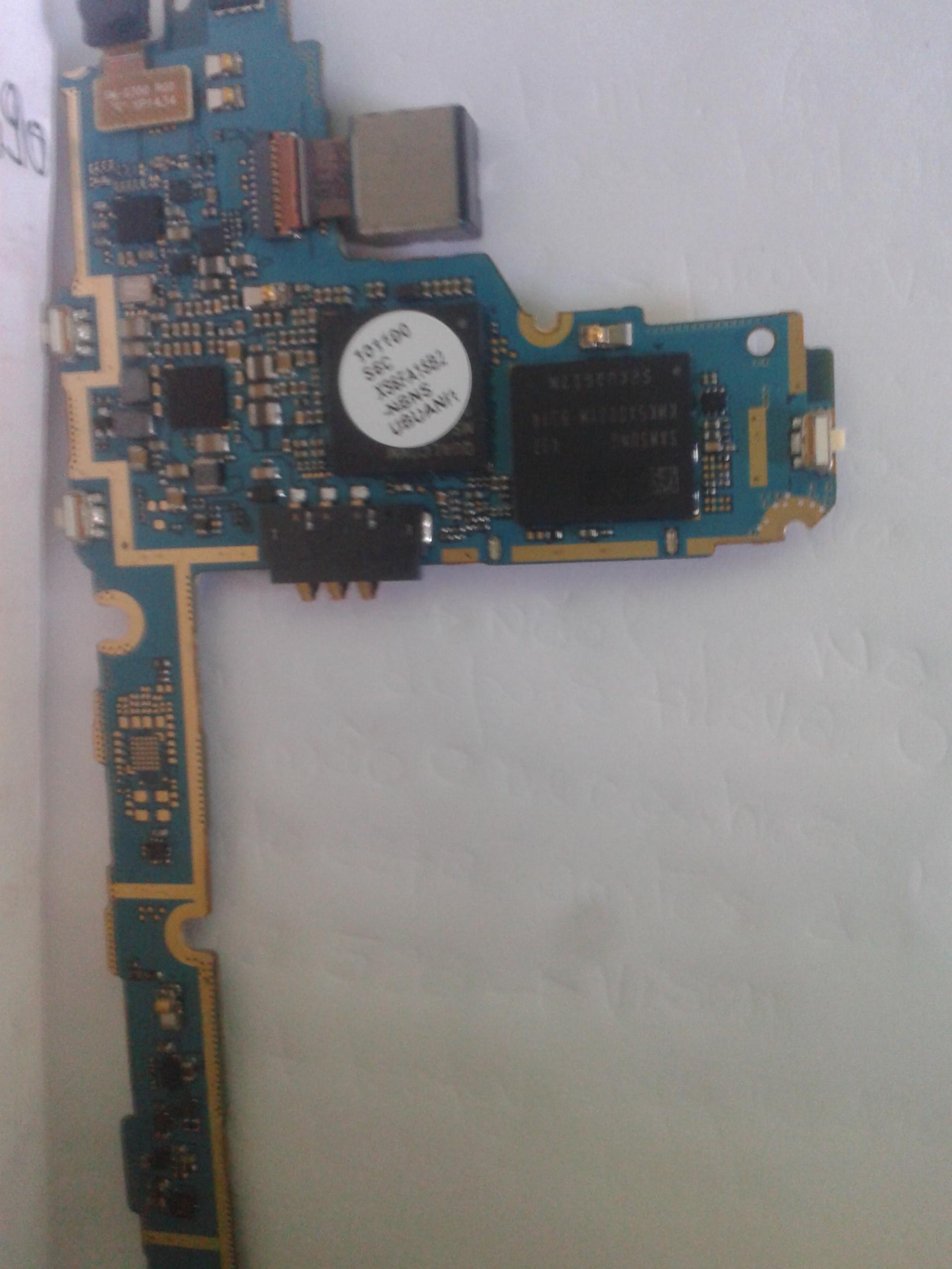

Ivan kern nunes Postado Junho 17, 2016 Postado Junho 17, 2016 bom dia jncell,pode tentar fazer uma ressolda no processador emmc,mais para isto terá que remover a resina que tem ao redor do mesmo,após aplicar fluxo de solda pastoso e efetuar a ressolda,uma pena eu não ter nenhuma pci aqui para te mostrar onde efetuar a ressolda,se puder mandar uma foto da pci posso te mostrar,se não conseguir localizar o mesmo.
Ivan kern nunes Postado Junho 17, 2016 Postado Junho 17, 2016 Em 17/06/2016 em 17:00, jncell disse: essa serve? Expand sim serve,é o da direita perto da tecla power.
