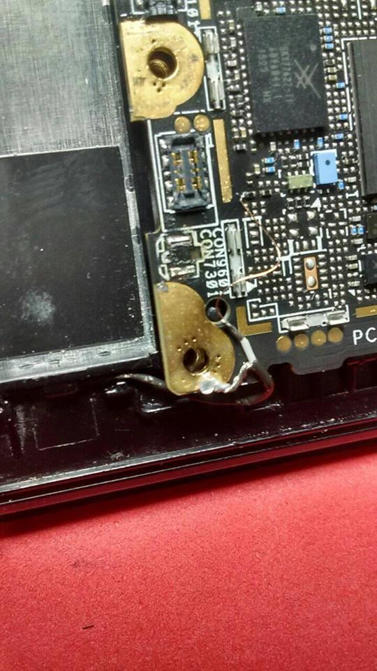

jpsmart Postado Fevereiro 3, 2017 Postado Fevereiro 3, 2017 21 horas atrás, renato.macdias disse: Jpsmart, boa tarde. A solda na pcb (parte dourada maior) não está pegando porque como ela pega toda a carcaça da placa. Sendo assim o calor do ferro espalha e não aquece a ponto da solda fundir. Encoste o ferro ali e deixe por uns 20 segundos. Em seguida, acrescente a solda com fluxo e, depois, solde o cabo com o auxílio de ima pinça. Nos pontos que estão estourados, lá a solda não fica Citar

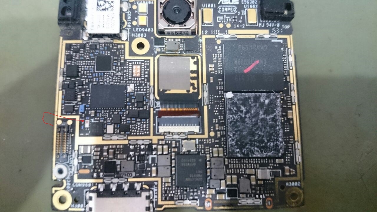

Renaldo Leite Postado Abril 19, 2017 Postado Abril 19, 2017 Em 18/10/2016 at 10:49, mequiichaw disse: harleygm, por favor manda foto da sua placa ai que eu solucionei, vou fazer a marcação pra voce da trilha cara tem como vc me dar uma dica estou uma placa do zenfone 5 a501 que é o mesmo problema deste zenfone 2 ai. so que a placa e diferente tem vc me ajudar a fazer um jumper? minha placa e está ai. Citar
Renaldo Leite Postado Abril 19, 2017 Postado Abril 19, 2017 Agora, Renaldo Leite disse: cara tem como vc me dar uma dica estou uma placa do zenfone 5 a501 que é o mesmo problema deste zenfone 2 ai. so que a placa e diferente tem vc me ajudar a fazer um jumper? minha placa e está ai. Citar
Degas Postado Abril 25, 2017 Postado Abril 25, 2017 On 18/10/2016 at 0:38 PM, mequiichaw said: ta ae, o positivo do rf que é a trilha superior conecta naquele capacitor e o negativo pode botar no negativo da placa que o resultado é o mesmo. testado e já liberei o cliente feliz da vida mas postem os resultados. abraço Fiz o jumper e soldei conforme, só que aproveitei esses pontos e soldei o conector da antena outra vez, ligando a antena normalmente na outra extremidade que fica na placa da conexão USB. Mas o problema que o chip 1 reconhece o chip fisicamente, mas fica com um X e as barrinhas zeradas isto é sem sinal de rede e não registra e nem acha as operadoras. O chip 2 funciona normalmente sem problema algum, só que o cliente quer o chip 1 pois ele precisa das redes de dados que somente o chip 1 pega. Esse conector e jumper realmente afeta o sinal do chip 1 pra operadora? O que faço, desfaço a conexão da antena? Citar

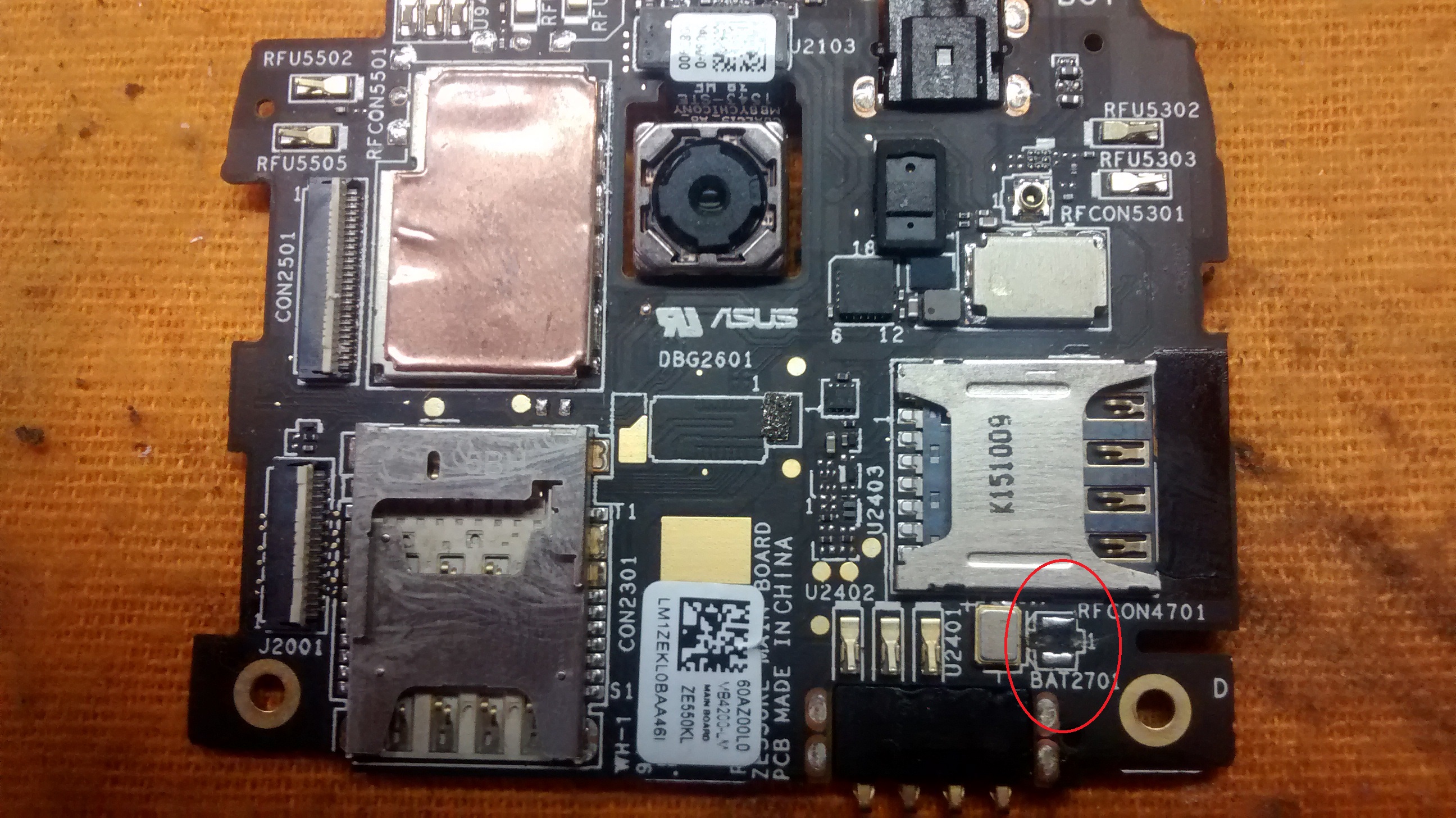

Fábioalmeida Postado Agosto 18, 2017 Postado Agosto 18, 2017 Em 18/10/2016 em 12:38, mequiichaw disse: ta ae, o positivo do rf que é a trilha superior conecta naquele capacitor e o negativo pode botar no negativo da placa que o resultado é o mesmo. testado e já liberei o cliente feliz da vida mas postem os resultados. abraço mequiichaw reagiu a isso 1 Citar

NILTMES Postado Fevereiro 23, 2018 Postado Fevereiro 23, 2018 Rapaz, como faz para a solda grudar nesses pontos? amigo segue imagem do jumper com fio de auto falante soldado. Citar
