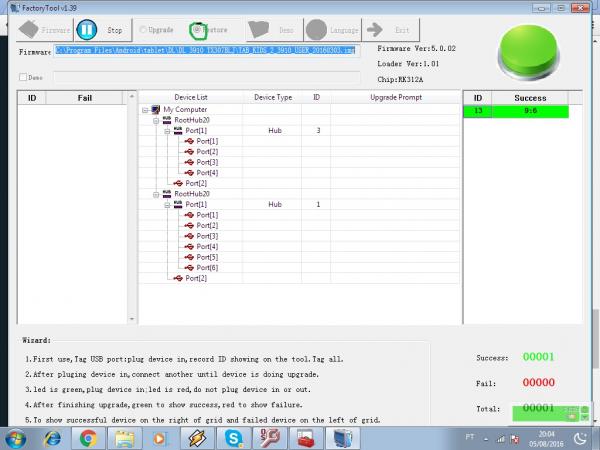

mizaelpedro Postado Agosto 5, 2016 Compartilhar Postado Agosto 5, 2016 boa noite estava eu com um Tablet DL X-Pro (3910) que depois que eu atualizei ele me pediu o gmail mais o cliente nao sabia depois de tentar diversas formas foi mais simples que eu imaginava. No factory tool v1,39 em vez de marcar upgrade eu marquei Restory e fiz a atualização normal pronto foi embora a conta do gmail. Link para o comentário Compartilhar em outros sites More sharing options...
