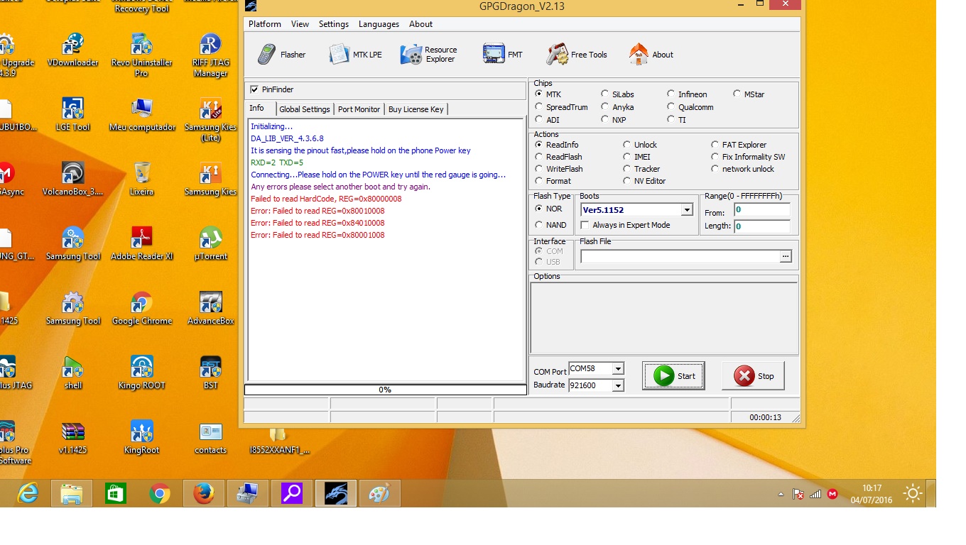

Pessoal estou com um telefone rural aquario CA-40 sei que e MTK 6250 pelo que em um print que vi do toninho santos
http://www.clangsm.com.br/topic/12271-procedimentos-realizados-box-gpgdragon/?page=2

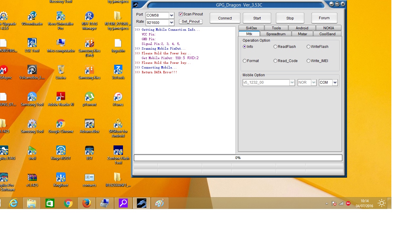

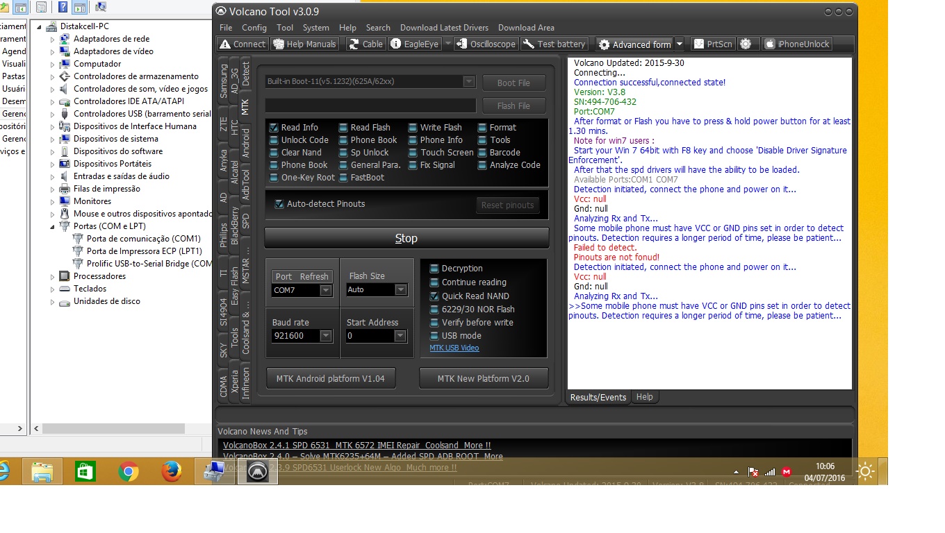

mais nao estou conseguindo ler e fazer procedimento nenhum na GPG nem Volcano alguem poderia me dar um help? Desde ja Agradeco

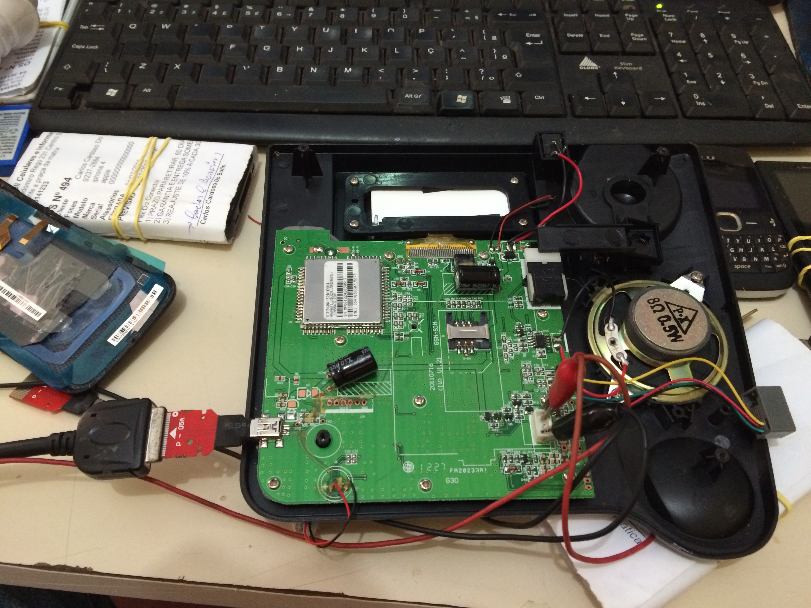

Não entendo porque! Conecte o conector da box no Jack ao lado do aparelho, conecte as garras positivo e negativo no conector de bateria e aperte power. A leitura não é por USB. Segue o print.
obrigado amigo era a garra que estava errada mesmo a do meio era o negativo e onde coloquei o preto era o positivo format ok voltou a funcionar e fiz o backup da flash dele vou postar esse era diferente do que vi no seu post era MTK6223
