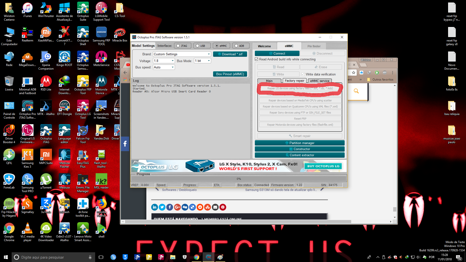

aconteceu comigo tambem, mas para da certo e preciso voce fazer o erase, depois o smart repair, depois passar a rom pelo programa Octoplus Pro JTAG Software na opçao Reapir LG devices using factory files, no formato kdz.
o problema são os chips da SKhynix que são muito frágeis alguns aceitao gravação ,aconselho a quem tem uma medusa pro .se tiver dando erro baixe uma kdz pelo imei do ap ,depois do ap conectado fazer reparo usando a kdz baixada .não esquecendo de dar um erase antes.lembrando que nesse procedimento o aparelho voltar a vida terá de ser feito imei.Deixo ai o video de meu canal

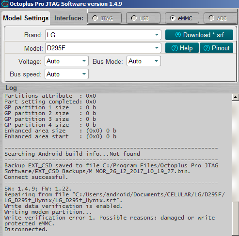

OLA BOM DIA. TENHO ENFRENTADO MUITOS PROBLEMAS COM ESTA MENSAGEM. "Write verification error 1. Possible reasons: damaged or write protected eMMC."
1. ERRO DE CONEXAO CREIO QUE NAO SEJA O CASO POIS CONSIGO FAZER A LEITURA E O ERASE DELA
2. NA MINHA OCTOPLUS PRO DEPOIS QUE ELA DA ESSE ERRO. SO TIRANDO O CABO E COLOCANDO DE NOVO PARA QUE ELA POSSA FAZER UMA LEITURA NOVA.
COMO NOSSO AMIGO ANDERSON VIEIRA CITOU. BEM PROVAVEL QUE SEJA REALMENTE UM PROBLEMA NA MMC. HARDWARE E NAO SOFTWARE. AINDA NAO TENTEI TROCAR NENHUMA MAS POSTAREI RESULTADO ASSIM QUE EU TENTAR.
desculpe a letra maiuscula. pois fiquei com preguica de apagar e escrever tudo de novo.
caso alguem tenha uma outra solução para esse defeito nos ajude . obrigado bom dia
estamos aberto a sugestóes
