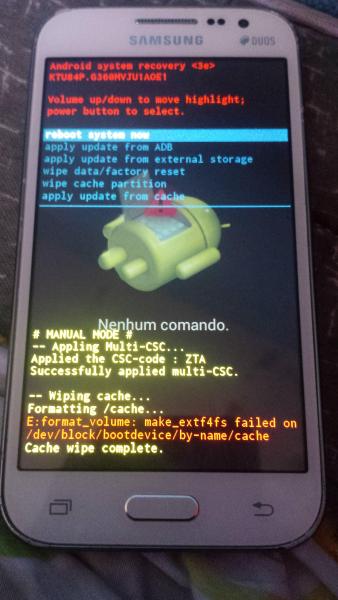

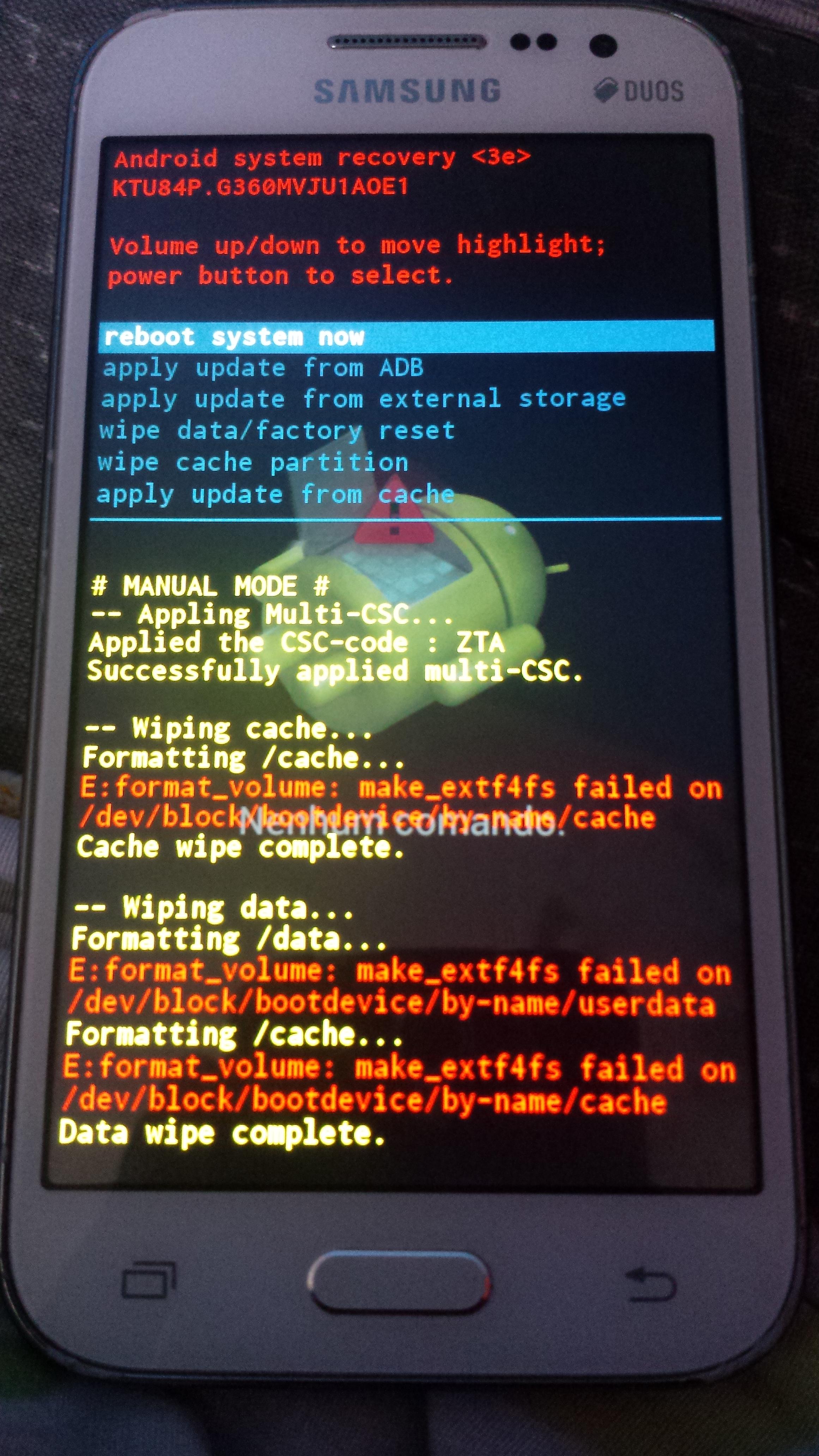

chegou um galaxy win 2 na minha assistencia, ele fica resetando, quando tento dar um hard reset da esse erro  E format_volume make_extf4fs failed on /dev/block/bootdevice/by-name/userdata
quando tento fazer uma flash ele chega em "boot" dar um erro e para. se alguem poder me ajudar eu agradeco

boa tarde amigos,e pedindo licença ao grande amigo e moderador anderson e acrescentando a sua resposta,segue o link da firmware particionada a qual uso para resolver este problema,mais atenção neste atc após a flash tanto pelo odin quanto por box tem que ser feito o hard reset para o atc voltar a ligar normalmente,se não fizer o mesmo continuara apresentando o erro de loop infinito,segue o link da firmware que utilizo para o mesmo:    ver link

tem alguns modelo estou usando a octaplus e mesmo assim os dados permanecem, apos fazer o hardreset eu entro em configuracao e faco reset por la depois faco outra atualizacao pela box ou pelos botoes de factory reset mesmo.

a octoplus tem a soluçao para varios atcs com este problema a reparaçao e feita via modo downloud

nesse caso que voce póstou agora os erros,  apenas uma box pra resolver. nao adiante perder tempo procurando outras solucoes.
apenas uma box vai resolver seu problema.. infelismente, caso resolva vai ser algo provisorio mas vai voltar a dar problema.
infelismente...
