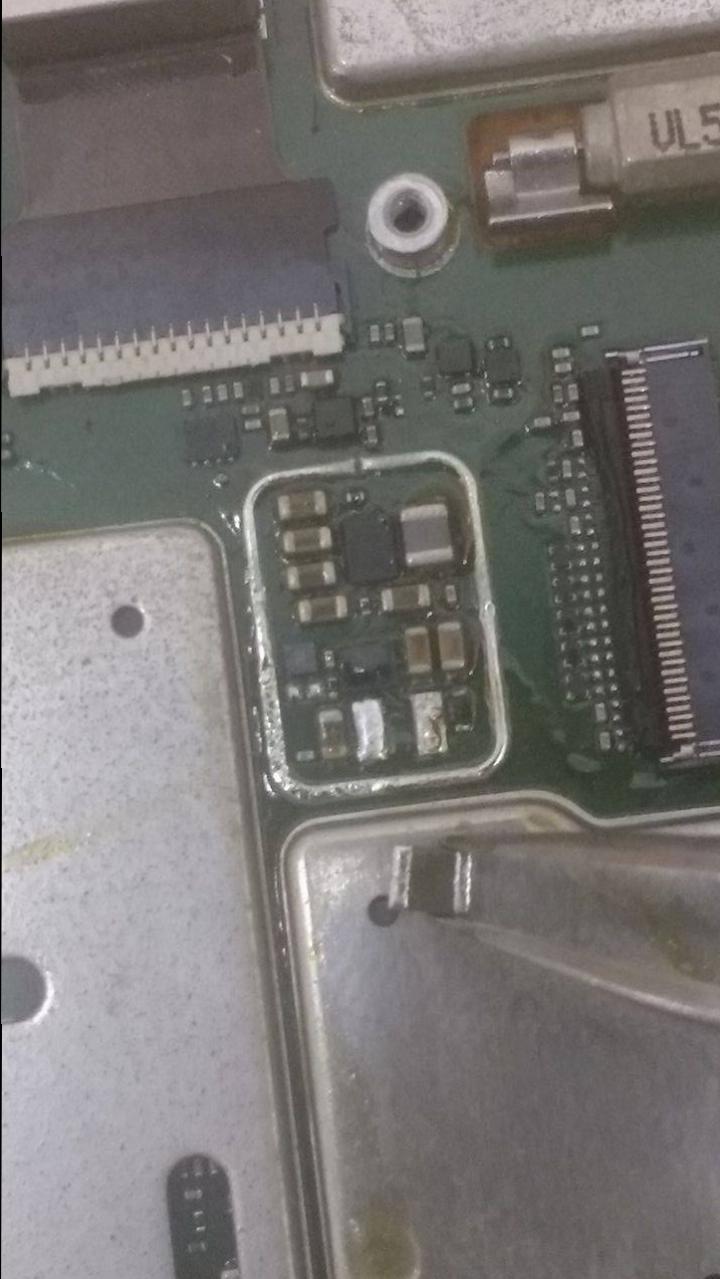

Rodrigo Griggio Postado Julho 9, 2016 Compartilhar Postado Julho 9, 2016 Amigos moderadores, sei que tem varios topicos falando do assunto sobre problemas na troca do lcd do moto g3, porem pesquisei muito aqui no forum e cada caso é um caso diferente, peço por gentileza que deixem meu topico em aberto. Pois bem, atc do cliente, moto g3 chegou funcionando, com imagem normal, porem com a lente quebrada, fui efetuar a troca do modulo lcd, funcionou normal e deu imagem numa boa, porém após fechar e colar nao deu mais imagem. Voltei o lcd antigo do cliente tbm nao da imagem, porem o aparelho esta ligando normalmente, pois escuta-se som do touch e etc... ja eliminei o flex do lcd ligando direto no conector da placa, mesmo assim sem sucesso. O que posso estar tentando? Dicas? Link para o comentário Compartilhar em outros sites More sharing options...
Paulo de Deus Postado Julho 9, 2016 Compartilhar Postado Julho 9, 2016 2 horas atrás, X Com Celulares disse: Amigos moderadores, sei que tem varios topicos falando do assunto sobre problemas na troca do lcd do moto g3, porem pesquisei muito aqui no forum e cada caso é um caso diferente, peço por gentileza que deixem meu topico em aberto. Pois bem, atc do cliente, moto g3 chegou funcionando, com imagem normal, porem com a lente quebrada, fui efetuar a troca do modulo lcd, funcionou normal e deu imagem numa boa, porém após fechar e colar nao deu mais imagem. Voltei o lcd antigo do cliente tbm nao da imagem, porem o aparelho esta ligando normalmente, pois escuta-se som do touch e etc... ja eliminei o flex do lcd ligando direto no conector da placa, mesmo assim sem sucesso. O que posso estar tentando? Dicas? olá, usou peça original ou paralela? verificou se não danificou nenhum componente responsável pela imagem? Link para o comentário Compartilhar em outros sites More sharing options...
Rodrigo Griggio Postado Julho 9, 2016 Autor Compartilhar Postado Julho 9, 2016 Agora, Paulo de Deus disse: olá, usou peça original ou paralela? verificou se não danificou nenhum componente responsável pela imagem? Paralelo mas de boa qualidade, fornecedor de confiança. Não estragou nada nem cheguei a tirar a placa, apenas tirei o flex e encaixei o novo, de momento deu imagem e funcionou normal, depois parou e nem voltando o antigo display não tornou a dar imagem. Link para o comentário Compartilhar em outros sites More sharing options...

Marcelo Sousa Postado Julho 9, 2016 Compartilhar Postado Julho 9, 2016 4 horas atrás, X Com Celulares disse: Amigos moderadores, sei que tem varios topicos falando do assunto sobre problemas na troca do lcd do moto g3, porem pesquisei muito aqui no forum e cada caso é um caso diferente, peço por gentileza que deixem meu topico em aberto. Pois bem, atc do cliente, moto g3 chegou funcionando, com imagem normal, porem com a lente quebrada, fui efetuar a troca do modulo lcd, funcionou normal e deu imagem numa boa, porém após fechar e colar nao deu mais imagem. Voltei o lcd antigo do cliente tbm nao da imagem, porem o aparelho esta ligando normalmente, pois escuta-se som do touch e etc... ja eliminei o flex do lcd ligando direto no conector da placa, mesmo assim sem sucesso. O que posso estar tentando? Dicas? meu amigo seu caso é o mesmo dos outros o que muda é apenas a forma de cada técnico expressa o defeito do aparelho, veja bem estamos cansado de ver reclamações sobre apos a troca do lcd do moto g3, o mesmo apagou liga e fica sem imagem no caso os led não funciona e o lcd fica apagado, isso acontece muitas vezes devido a lcd cópia aqui eu já fiz a troca de mais de 20 lcd moto g3 e não tive problema com nenhum pois pago valor alto pela peça mais evito danos ao aparelhos. á unica forma de você tenta resolve este problema é fazendo a troca do diodo, aqui se fala que na placa do moto E2 tem este diodo e é o que melhor funciona no moto g3. http://www.clangsm.com.br/topic/106222-tela-do-moto-g3-escura/?do=findComment&comment=366787 PH InfoCell e Cassiojr reagiu a isso 1 1 Link para o comentário Compartilhar em outros sites More sharing options...

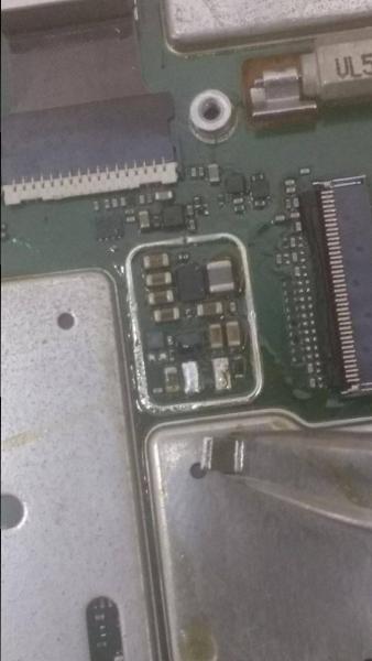

Rodrigo Griggio Postado Julho 11, 2016 Autor Compartilhar Postado Julho 11, 2016 9 horas atrás, willams9991 disse: @Marcelo Sousa esse Diodo só tem nas placas de moto G3 e moto E2, algum outra placa mais comum? A tentativa seria a troca do diodo, o problema que nao tenho nenhuma placa do moto e2. Link para o comentário Compartilhar em outros sites More sharing options...
Rodrigo Griggio Postado Julho 11, 2016 Autor Compartilhar Postado Julho 11, 2016 Em 09/07/2016 at 15:27, Marcelo Sousa disse: meu amigo seu caso é o mesmo dos outros o que muda é apenas a forma de cada técnico expressa o defeito do aparelho, veja bem estamos cansado de ver reclamações sobre apos a troca do lcd do moto g3, o mesmo apagou liga e fica sem imagem no caso os led não funciona e o lcd fica apagado, isso acontece muitas vezes devido a lcd cópia aqui eu já fiz a troca de mais de 20 lcd moto g3 e não tive problema com nenhum pois pago valor alto pela peça mais evito danos ao aparelhos. á unica forma de você tenta resolve este problema é fazendo a troca do diodo, aqui se fala que na placa do moto E2 tem este diodo e é o que melhor funciona no moto g3. http://www.clangsm.com.br/topic/106222-tela-do-moto-g3-escura/?do=findComment&comment=366787 Marcelo, nao vem ser o mesmo caso, pesquisei bastante no forum e estou a par do assunto... Alguns dao uma imagem bem fraca, outros nenhuma imagem, outros relatos que o atc nem liga... Alguns resolveram com software, outros trocando o tal diodo, praticamente os problema se originalizaram da troca do display, mais cada caso é uma solução diferente. Link para o comentário Compartilhar em outros sites More sharing options...
Marcelo Sousa Postado Julho 11, 2016 Compartilhar Postado Julho 11, 2016 1. veja bem os relatos todos apos troca do lcd, quando se fala lcd cópia pode ser ter de varias qualidade, quando se fala em original ´só existe uma qualidade aqui só uso original e nunca tive problema pois tem que lembra bem original vem com a partes que tem que fica isolado no metal já fixado no lcd, cópia muitas vezes você que tem que isola. 2. este caso que o lcd não funciona e só funcionou apos fazer o software são caso em que tera que baixa a versão para que o lcd funciona isso só funciona em alguns caso, como apos coloca o lcd fica apenas no logo motorola, ou em alguns casos que apagou sendo mais dificil resolver. 3. uma coisa é dita, 10 técnico que você chega em sua loja e pergunta, o lcd que você esta colocando é original? acredito que 7 vão fala que sim e até os fornecedores vende por original mais aqueles honesto ai sim fala a verdade mais isso muito dificil hoje, o bom é você sabe identificar e peça original muito fácil apenas leva um removido de um aparelho. Link para o comentário Compartilhar em outros sites More sharing options...
Rodrigo Griggio Postado Julho 11, 2016 Autor Compartilhar Postado Julho 11, 2016 39 minutos atrás, Marcelo Sousa disse: 1. veja bem os relatos todos apos troca do lcd, quando se fala lcd cópia pode ser ter de varias qualidade, quando se fala em original ´só existe uma qualidade aqui só uso original e nunca tive problema pois tem que lembra bem original vem com a partes que tem que fica isolado no metal já fixado no lcd, cópia muitas vezes você que tem que isola. 2. este caso que o lcd não funciona e só funcionou apos fazer o software são caso em que tera que baixa a versão para que o lcd funciona isso só funciona em alguns caso, como apos coloca o lcd fica apenas no logo motorola, ou em alguns casos que apagou sendo mais dificil resolver. 3. uma coisa é dita, 10 técnico que você chega em sua loja e pergunta, o lcd que você esta colocando é original? acredito que 7 vão fala que sim e até os fornecedores vende por original mais aqueles honesto ai sim fala a verdade mais isso muito dificil hoje, o bom é você sabe identificar e peça original muito fácil apenas leva um removido de um aparelho. O meu compro de um otimo fornecedor, todos os cis do flex do display e codigos sao identicos ao original, acabei de localizar um micro rasgo no flex do display novo, pode ter sido isso que esta ocasionando a nao dar imagem, a questao que mesmo voltando o display velho removido do atc, este tbm nao da imagem, logico que pode ter se danificado ao remover. Estarei esperando chegar uma nova peça para que eu possa testar e ter uma conclusao. Link para o comentário Compartilhar em outros sites More sharing options...

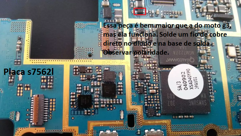

leogsm Postado Setembro 21, 2016 Compartilhar Postado Setembro 21, 2016 Pra quem passou por isso e não conseguiu outra placa de moto g3, pra mim deu certo com uma placa de samsung s7562. O diodo é bem maior, porem, da pra soldar com fio de cobre, depois isola tudo com fita. Fica a dica. Obs. observar polaridade. lindomar souza e Eduardo_eletrofone reagiu a isso 2 Link para o comentário Compartilhar em outros sites More sharing options...

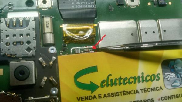

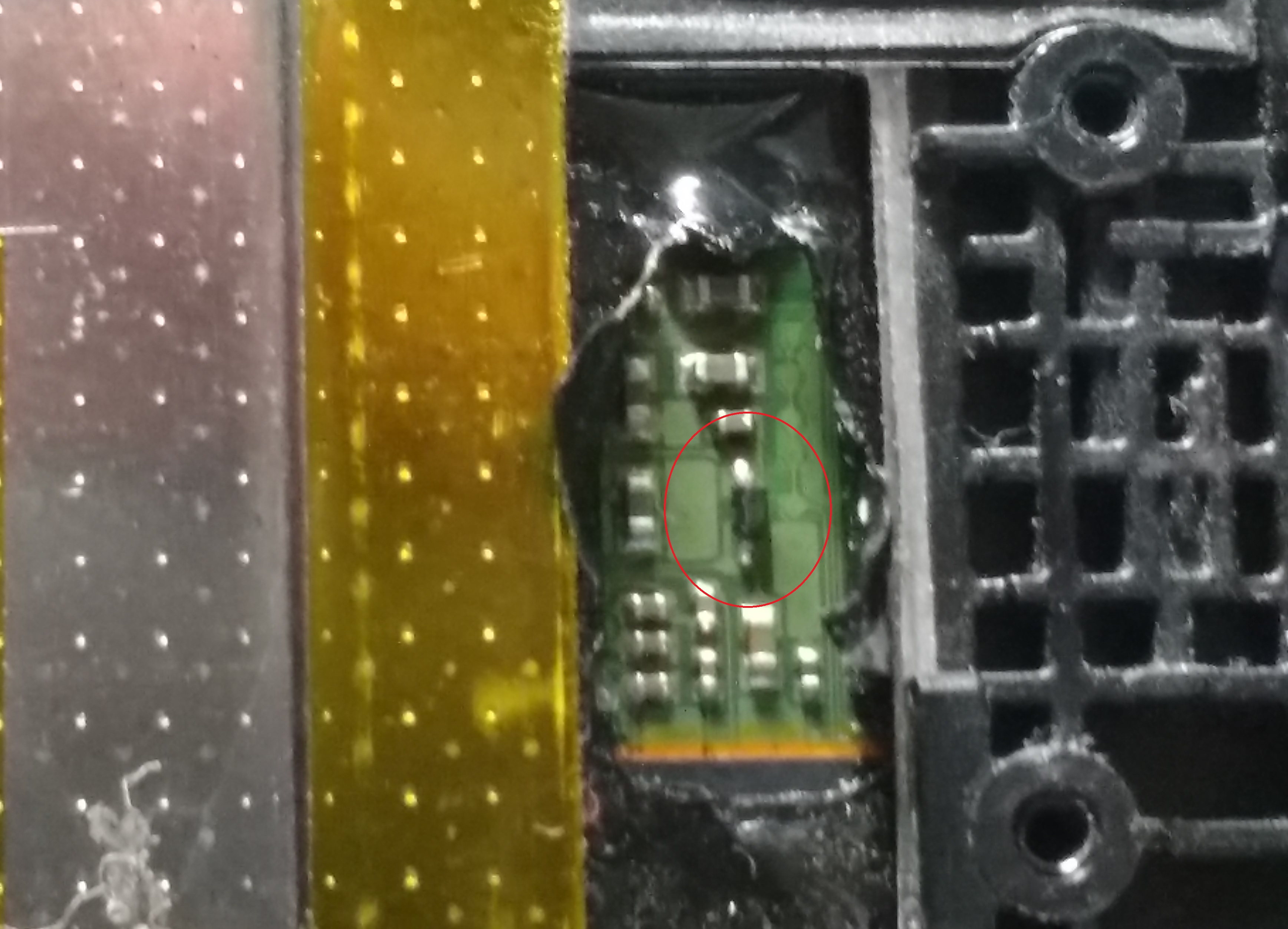

infortechpcs Postado Setembro 21, 2016 Compartilhar Postado Setembro 21, 2016 Em 09/07/2016 at 10:54, Rodrigo Griggio disse: bom dia amigo esse problema acontece por que na hora que vc troca a frontal do moto g3 vc tem que isola a área do conector do lcd com fita kapton, vc monta funciona normalmente na hora do teste, mas na hora que vc fecha e cola ela, a blindagem pega em cima do conector do lcd e queima o diodo que vou deixa a foto ai embaixo, e so fazer a troca dele que vai volta a funcionar, obs: esse diodo e encontrado em frontais de moto g2 e moto e moto g2 ou em outra placa sucata que não esta com esse mesmo problema. obrigado. lindomar souza e Eduardo_eletrofone reagiu a isso 2 Link para o comentário Compartilhar em outros sites More sharing options...

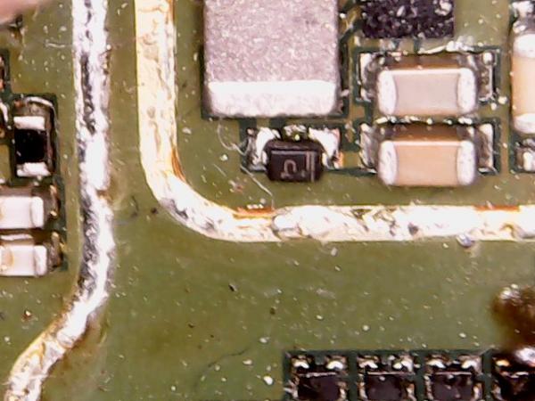

Cristiano Ricci Postado Outubro 8, 2016 Compartilhar Postado Outubro 8, 2016 Seria o K cátodo ligado nos dois capacitores cerâmicos? Peguei esta imagem na net, mas aqui retirei um diodo de um display do moto g2, vou testar e depois posto resultados pois este tópico está me ajudando muito. wandeco ps, reg22, henriquealexx e 1 outro reagiu a isso 4 Link para o comentário Compartilhar em outros sites More sharing options...
Cristiano Ricci Postado Outubro 8, 2016 Compartilhar Postado Outubro 8, 2016 Deu certo comigo, usei um diodo do moto g2, só não sei se é um diodo zener ou comum, mas funcionou perfeitamente, a polaridade do diodo é A anodo na bobina e o K cátodo ligado nos capacitores de cerâmica, se o diodo for maior que o original do moto g3 podemos coloca-lo de costa para baixo e soldar os terminais dele na bobina e nos capacitores de cerâmica que funciona perfeitamente, depois é só isolar bem, e montar. Peguei este celular de um cliente para arrumar e veio de terceiro que danificou o diodo ao retirar a tela quebrada, ele deve ter feito o serviço com a bateria conectada. Vale à pena gastar alguns minutos à mais e desmontar tudo antes de desconectar o flat do display ou conseguir desplugar o conector da bateria. A tela parou de ficar piscando e esquentando. lindomar souza, wandeco ps e Eduardo_eletrofone reagiu a isso 3 Link para o comentário Compartilhar em outros sites More sharing options...
