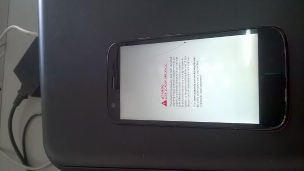

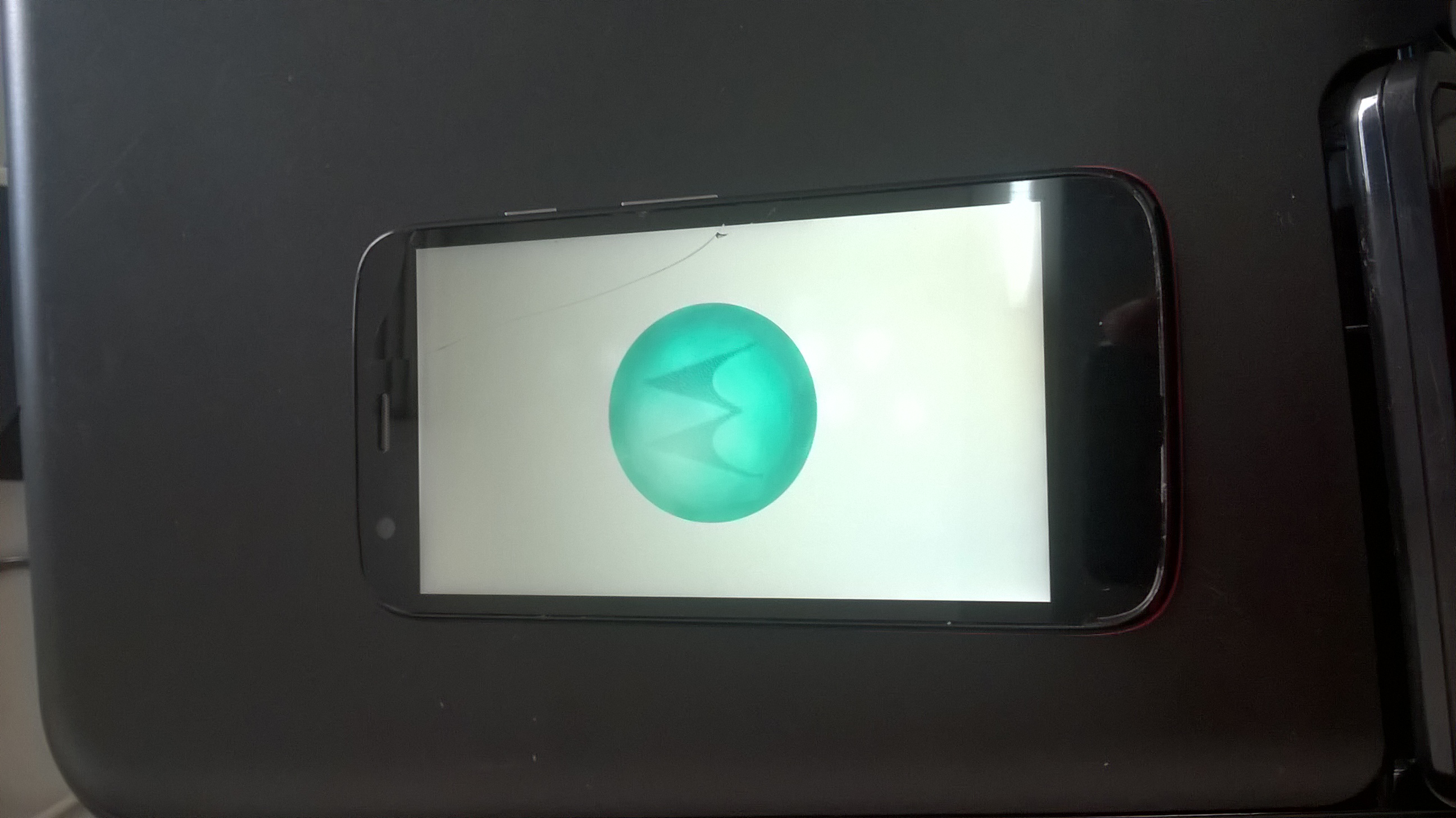

amauri alexandre Postado Julho 12, 2016 Compartilhar Postado Julho 12, 2016 (editado) boa galera estou com um moto g xt 1033 ele liga aparece a mensagem que está nas fotos e quando chega no m final a tela fica preta e não aparece nada alguém pode me ajudar Editado Julho 13, 2016 por Cristiano de Moraes Citar Link para o comentário Compartilhar em outros sites More sharing options...
Aldinei Jose Postado Julho 12, 2016 Compartilhar Postado Julho 12, 2016 a primeira e mensagem de bootlouder desbloqueado normal em aparelhos que foram desbloqueados a segunda e o logo de inicializaçao da motorola se nao abre o sistema tente passar uma firmware nele pr aver se volta Citar Link para o comentário Compartilhar em outros sites More sharing options...

debrande Postado Julho 13, 2016 Compartilhar Postado Julho 13, 2016 sem mais delogas esse problema ai citado em cima e sem solucao .. tenho ufs turbo ja passei varias flash e passa norma certo ! mais quando vai inicia pronto vem aquela tela cinza .. amigo pula fora descupa , mais esse ai causa perdida obs, muuito grupo que participo dizem que eo tal PAsfe.. ;) Bruno Sthill reagiu a isso 1 Citar Link para o comentário Compartilhar em outros sites More sharing options...

amauri alexandre Postado Julho 13, 2016 Autor Compartilhar Postado Julho 13, 2016 1 hora atrás, Luan Soares disse: Estou com um G2 aqui da mesma forma ! acredito que seja erro na EMMC mesmo, pois um fato engraçado é que eu removi a imagem de bootloader desbloqueado, na hora que reinicia fica sem, depois da segunda vez que reiniciamos ele já volta com ela ( imagem de bootloader desbloqueado ) novamente ! ou seja, ele não grava nada ! apartir do momento reiniciado volta como estava sempre ! o meu esta assim também tirei a mensagem mais ela sempre volta 2 horas atrás, M. Lourenço disse: verifica se ao entrar no recovery ele apresenta erros. isso parece problema de partição. não adianta fazer nada que a memória não aceita absolutamente nd.. n tem jeito não apresenta erro nenhum nem no recovery nem quando instalo o firmeware 1 hora atrás, Luan Soares disse: Estou com um G2 aqui da mesma forma ! acredito que seja erro na EMMC mesmo, pois um fato engraçado é que eu removi a imagem de bootloader desbloqueado, na hora que reinicia fica sem, depois da segunda vez que reiniciamos ele já volta com ela ( imagem de bootloader desbloqueado ) novamente ! ou seja, ele não grava nada ! apartir do momento reiniciado volta como estava sempre ! Citar Link para o comentário Compartilhar em outros sites More sharing options...
