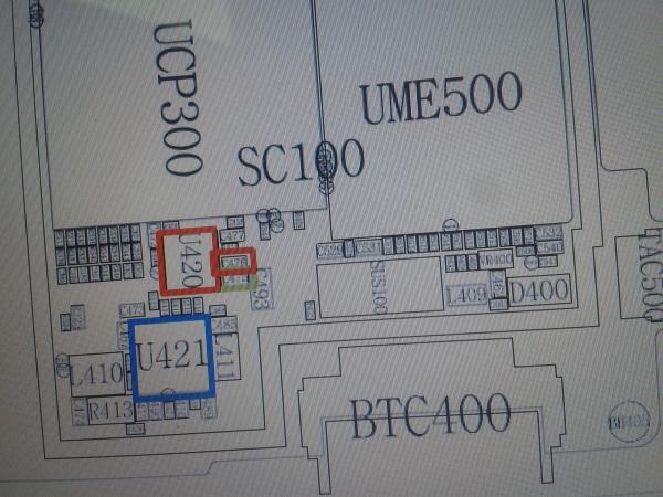

Wagner Tamanini Postado Julho 12, 2016 Compartilhar Postado Julho 12, 2016 ola estou com um samsung g530 que não esta carregando, porem já foi efetuado varias trocas de conectores inclusive com originais e nenhum sinal já fiz uma ressolda e nada obs. o aparelho liga normal se alguém tiver alguma solução agradeço desde já Citar Link para o comentário Compartilhar em outros sites More sharing options...
Nailton santos Postado Julho 13, 2016 Compartilhar Postado Julho 13, 2016 ao lado da memória principal tem 2 ci que estão relacionados ao conector de carga ressolde-os, podem estar com oxidação. Mas tenha cuidado, pois eles ficam muito próximos da m. principal.estou enviando imagem deles Juca Cell e Wagner Tamanini reagiu a isso 2 Citar Link para o comentário Compartilhar em outros sites More sharing options...
tiago tecnocell Postado Novembro 27, 2016 Compartilhar Postado Novembro 27, 2016 estou com um aqui atc com esse sintoma, alguém pode me ajudar? ao meu ver pelas medições o defeito esta perto do conector de carga, pois na parte ao redor do conector encontro 2 valores 5.13 volts e 2.44 volts, e na parte de cima só encontro o valor de 2.44; eu tenho suspeita desse p.a atras do conector de carga, oque voces acham? c.i U420 e c.i U421 ressoldei e nada... também ressoldei ao redor do conector e nada... todos valores encontrados na parte de cima da placa são de valores 2.44 já na parte de baixo como mostra as imagens encontrei 2 valores... vlw amigos tmj sempre!!! Citar Link para o comentário Compartilhar em outros sites More sharing options...
Wagner Tamanini Postado Maio 31, 2017 Autor Compartilhar Postado Maio 31, 2017 Em 2016-7-13 at 08:43, Nailton santos disse: ao lado da memória principal tem 2 ci que estão relacionados ao conector de carga ressolde-os, podem estar com oxidação. Mas tenha cuidado, pois eles ficam muito próximos da m. principal.estou enviando imagem deles obrigado deu certo Citar Link para o comentário Compartilhar em outros sites More sharing options...
Anderson Vieira Postado Maio 31, 2017 Compartilhar Postado Maio 31, 2017 4 horas atrás, Wagner Tamanini disse: obrigado deu certo Obrigado pelo retorno Tópico marcado como resolvido... Anderson Alves reagiu a isso 1 Citar Link para o comentário Compartilhar em outros sites More sharing options...
Juca Cell Postado Maio 19, 2018 Compartilhar Postado Maio 19, 2018 Em 13/07/2016 em 08:43, Nailton santos disse: ao lado da memória principal tem 2 ci que estão relacionados ao conector de carga ressolde-os, podem estar com oxidação. Mas tenha cuidado, pois eles ficam muito próximos da m. principal.estou enviando imagem deles cara muito obrigado deu certo aqui comigo tambem Citar Link para o comentário Compartilhar em outros sites More sharing options...
