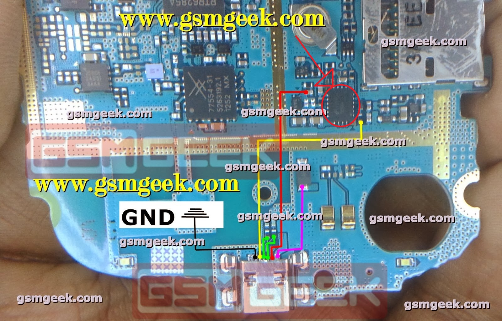

Sleep021 Postado Julho 13, 2016 Postado Julho 13, 2016 olá amigos estou com um samsung Galaxy S Duos [ 7562 ]. ele não carrega na tomada so carrega no notebook ou pc. alguem pode da uma dica de como resover esse problema. Agradeço Desde Já... Citar
Ivan kern nunes Postado Julho 13, 2016 Postado Julho 13, 2016 boa noite sleep021,faça a substituição do conector de carga e post o resultado. Citar
Sleep021 Postado Julho 13, 2016 Autor Postado Julho 13, 2016 ja subistitui o conector e nada continuar do mesmo Jeito Citar
Ivan kern nunes Postado Julho 13, 2016 Postado Julho 13, 2016 primeiramente verifique a continuidade conforme a primeira imagem,se estiver tudo certo tente fazer este jumper conforme a segunda imagem: Citar
Sleep021 Postado Julho 13, 2016 Autor Postado Julho 13, 2016 e para unir os 3 componete? pois na imagem eu vejo os 3 e isso mesmo? Citar
Ivan kern nunes Postado Julho 13, 2016 Postado Julho 13, 2016 4 minutos atrás, Sleep021 disse: e para unir os 3 componete? pois na imagem eu vejo os 3 e isso mesmo? somente os 2 pontos conforme imagem. Citar
Sleep021 Postado Julho 13, 2016 Autor Postado Julho 13, 2016 Vou testa qualquer coisa Posto resultado Valeu Ivan kern nunes reagiu a isso 1 Citar
Sleep021 Postado Julho 15, 2016 Autor Postado Julho 15, 2016 amigo não localizei esses componente na placa você poder mostra no esquema do 7562 Citar
