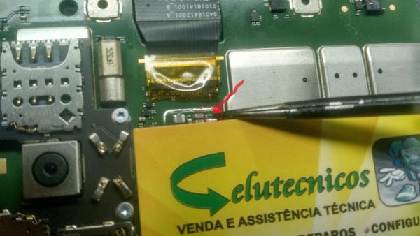

Rodrigo Griggio Postado Julho 14, 2016 Compartilhar Postado Julho 14, 2016 Amigo, recentemente tive problemas ao trocar o frontal do moto g3, e vi que muitas outras pessoas tbm estão com o mesmo problema. O fato é que após muito pesquisar não consegui chegar a nenhuma conclusão. Aqui no Clan dizem que o atc para de dar imagem pelo fato de utilizar um display paralelo que vem a ocasionar a queima de um diodo, já em outro grupo grande de tecnicos o qual faço parte, disseram que o problema ocorre por nao isolar com kapton a parte entre a placa e display, muitos disseram que isolam e nunca tiveram esse problema. A questão é, sera que o fato do tal diodo estar queimando realmente é por usar display paralelo, ou realmente pelo display estar tocando na carcaça e fechando curto ou por sua vez tocando na carcaça sem isolamento leva a queimar esse diodo? O que me estranha é que o display original do moto g3, o mesmo que removemos do act não tem isolamento nenhum. Estou tentando entender o que ocasiona isso, se alguém puder opinar, agradeço muito, e assim poderemos ajudar outros que passam por esse mesmo problema. Citar Link para o comentário Compartilhar em outros sites More sharing options...

Rodrigo Griggio Postado Julho 14, 2016 Autor Compartilhar Postado Julho 14, 2016 Aqui troquei o tal diodo, deu certo... mas isolei bem a parte do conector com a carcaça do celular, pois reparei que no display original tem uma kapton bem na regiao do conector isolando. PlanetaSmart reagiu a isso 1 Citar Link para o comentário Compartilhar em outros sites More sharing options...
PlanetaSmart Postado Julho 21, 2016 Compartilhar Postado Julho 21, 2016 Qual é e onde fica o diodo que trocaste? Estou enfrentando um problema parecido, o aparelho começou a desligar após a troca do display e após alguns dias nem liga mais. Citar Link para o comentário Compartilhar em outros sites More sharing options...
Rodrigo Griggio Postado Julho 21, 2016 Autor Compartilhar Postado Julho 21, 2016 9 horas atrás, PlanetaSmart disse: Qual é e onde fica o diodo que trocaste? Estou enfrentando um problema parecido, o aparelho começou a desligar após a troca do display e após alguns dias nem liga mais. Rivaldo gonzalez junior reagiu a isso 1 Citar Link para o comentário Compartilhar em outros sites More sharing options...
