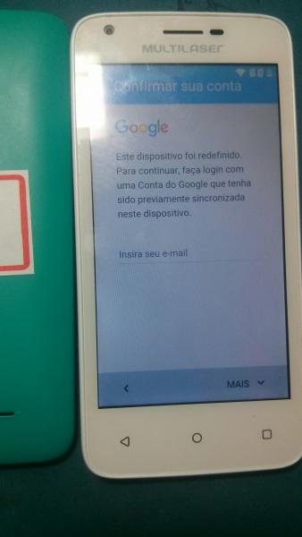

murilomonteir0 Postado Julho 14, 2016 Compartilhar Postado Julho 14, 2016 (editado) Bom dia, tenho o aparelho anexo com bloqueio. Cliente esqueceu a senha e ID do Google. Alguém com alguma firmware anterior para fazer o downgrade e tentar o bypass? Via OTG não vai. Editado Setembro 28, 2017 por Paulo de Deus Regra 10.d - Não serão aceitos tópicos com expressões como ''URGENTE, ''AJUDA'' Citar Link para o comentário Compartilhar em outros sites More sharing options...

murilomonteir0 Postado Outubro 5, 2017 Autor Compartilhar Postado Outubro 5, 2017 Senhores, obrigado a todos que responderam! Ese tópico é bem antigo, porém continua rendendo... Na época consegui resolver da seguinte maneira: Por falha de segurança mesmo a Multilaser libera essas aparelhos com o adb ativo, Conectei microsb comum Aguardei dar driver mandei o comando de chamar a "gui" dos settings via CMD no adb aqui, adb shell am start -a android.settings.SETTINGS Depois resetei o aparelho por lá. Simples e rápido Nada de box, wifi, downloads etc... Vlw! Paulo de Deus reagiu a isso 1 Citar Link para o comentário Compartilhar em outros sites More sharing options...

raitokira Postado Outubro 5, 2017 Compartilhar Postado Outubro 5, 2017 solução entra modo recovery seleciona restart bootloader apos isso abrir o cmd digitar fastboot erase persist fastboot reboot ja volta sem conta testado e aprovado! rochater, APP CELL e americacell reagiu a isso 3 Citar Link para o comentário Compartilhar em outros sites More sharing options...
Luan Soares Postado Outubro 5, 2017 Compartilhar Postado Outubro 5, 2017 Agora, raitokira disse: solução entra modo recovery seleciona restart bootloader apos isso abrir o cmd digitar fastboot erase persist fastboot reboot ja volta sem conta testado e aprovado! PERFEITO Raitokira ! Tava postando o procedimento agora hehe ! 100% Citar Link para o comentário Compartilhar em outros sites More sharing options...
