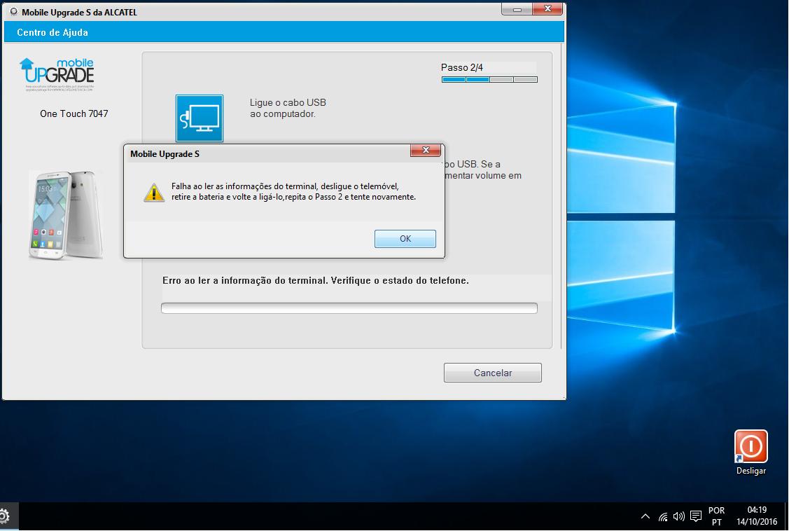

rollidark Postado Outubro 14, 2016 Compartilhar Postado Outubro 14, 2016 Ola amigos, estou com um alcatel desse na bancada, porem o mesmo não atualiza pelo Mobile_upgrade, ja tentei varias vezes e ele reporta um erro: unica solução que encontrei foi usar o SP-flash e uma rom do 7047E que encontrei na net, porem essa tem as fonts todas zuadas, e as vezes a tela fica tremendo (imagem)... se alguem puder sacar a rom original pra instalar com o SP-flash seria de grande ajuda. Citar Link para o comentário Compartilhar em outros sites More sharing options...
