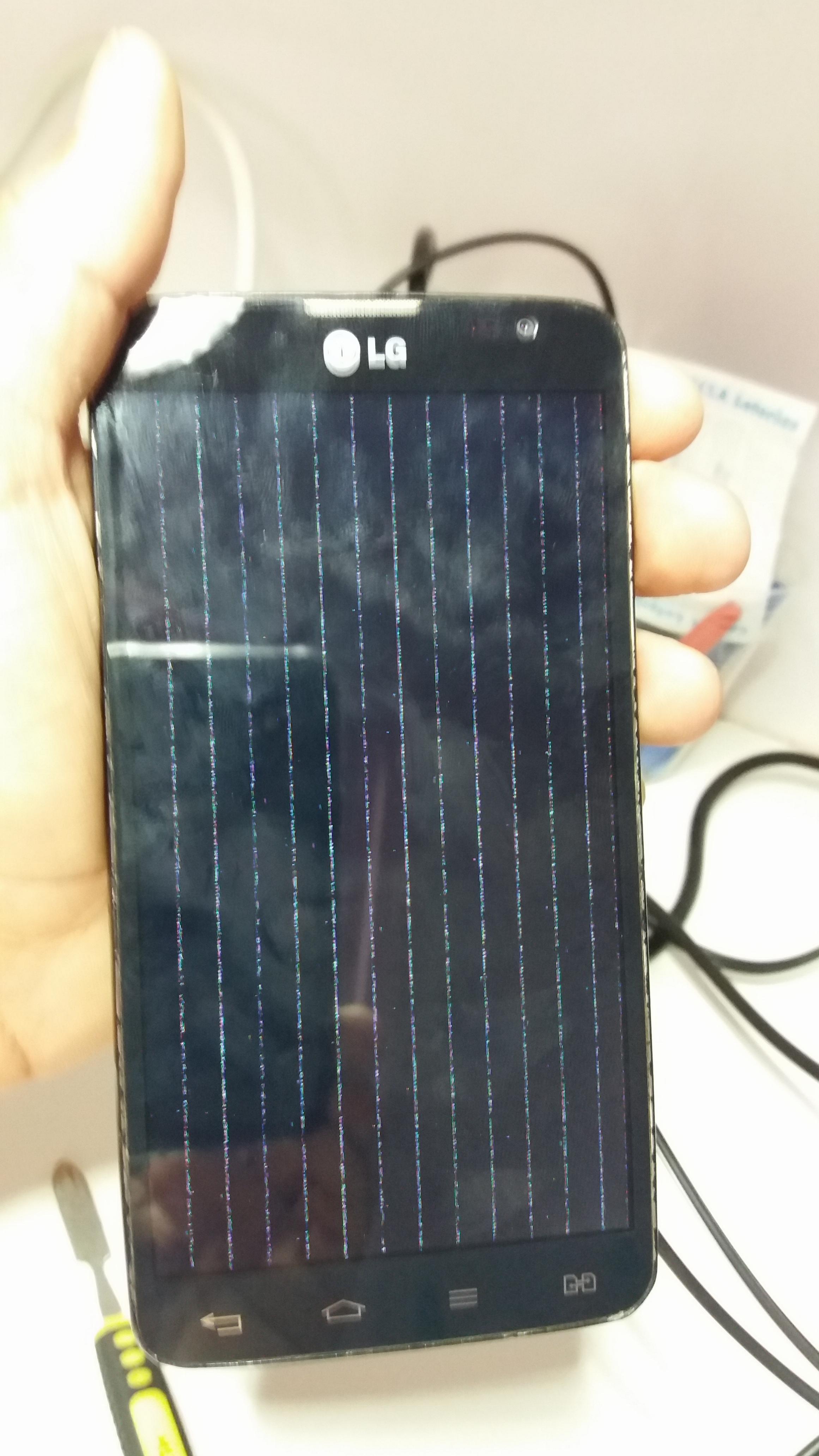

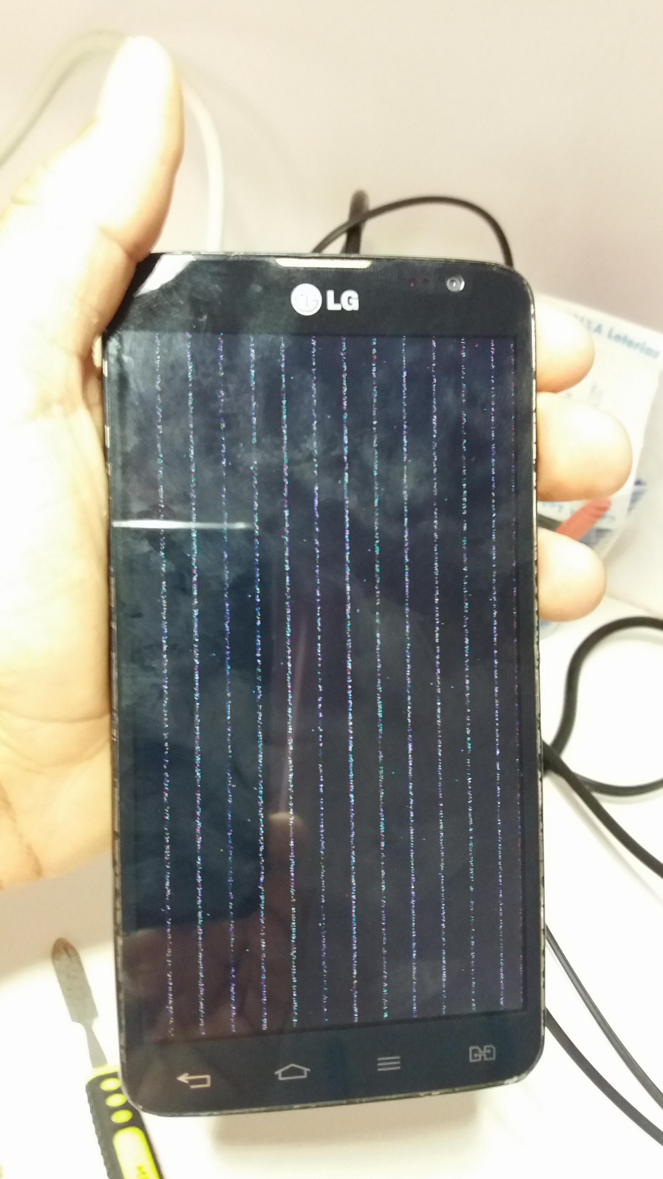

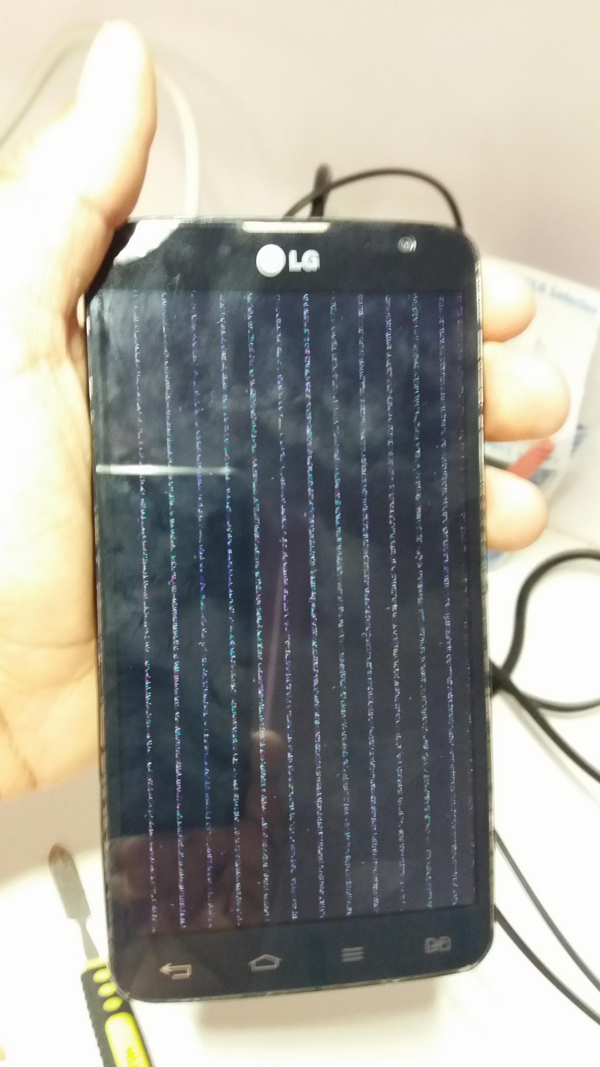

Alô Bahia Postado Fevereiro 28, 2019 Compartilhar Postado Fevereiro 28, 2019 Em 29/07/2016 em 15:31, luiz paulo braz de moraes disse: Realizei uma boa limpeza na placa e uma ressolda resolveu o problema no atc. Obrigado a todos! Pode fechar o tópico! Amigo, estou com o mesmo problema aqui. Aparelho liga normalmente, fica com a tela monocrática e desliga. Observem as imagens. Poderia informar onde foi a resposta que fez, e qual o componente responsável por esse erro? Obrigado!! Citar Link para o comentário Compartilhar em outros sites More sharing options...
luiz paulo braz de moraes Postado Fevereiro 28, 2019 Autor Compartilhar Postado Fevereiro 28, 2019 AMIGO , FAZ UMA RESSOLDA NA PARTE DE IMAGEM PRÓXIMO AO CONECTOR DO LCD. PRINCIPALMENTE NOS FILTROS PRÓXIMO AO CONECTOR. Alô Bahia reagiu a isso 1 Citar Link para o comentário Compartilhar em outros sites More sharing options...
Alô Bahia Postado Março 14, 2019 Compartilhar Postado Março 14, 2019 Em 28/02/2019 em 18:50, luiz paulo braz de moraes disse: AMIGO , FAZ UMA RESSOLDA NA PARTE DE IMAGEM PRÓXIMO AO CONECTOR DO LCD. PRINCIPALMENTE NOS FILTROS PRÓXIMO AO CONECTOR. Amigão, vou realizar e volto a postar resultado. Muito obrigado. Citar Link para o comentário Compartilhar em outros sites More sharing options...
Alô Bahia Postado Março 14, 2019 Compartilhar Postado Março 14, 2019 Agora ferrou de vez, nem ligar ta ligando. Citar Link para o comentário Compartilhar em outros sites More sharing options...
