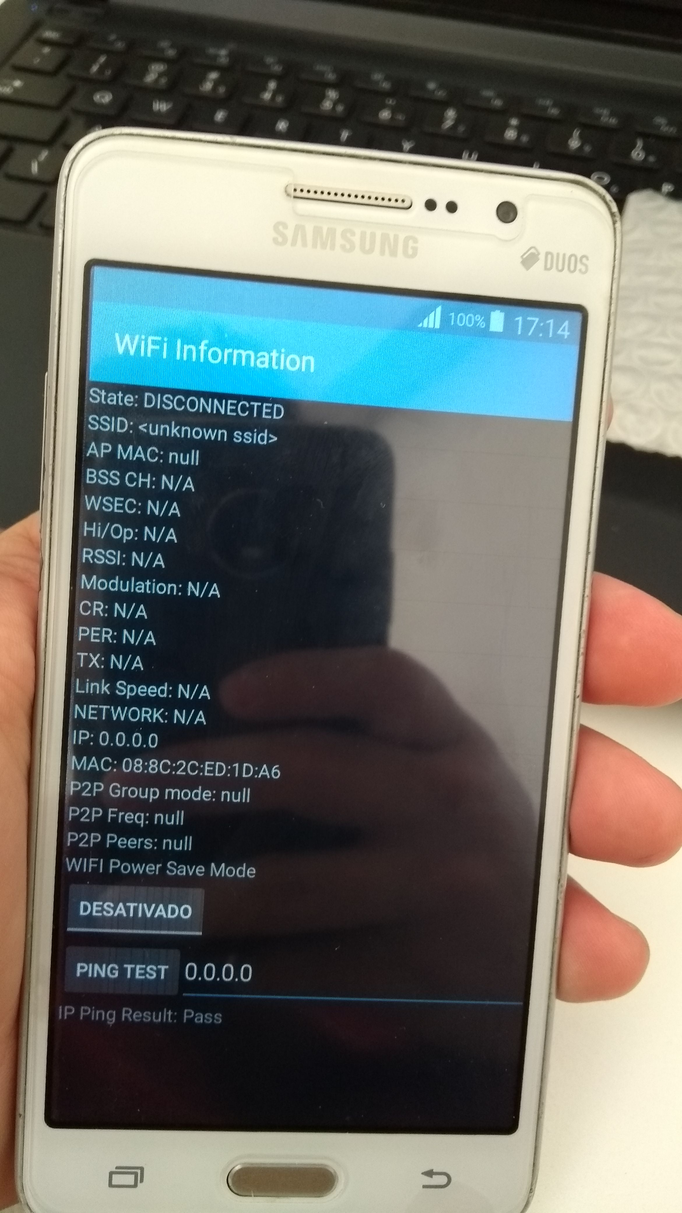

Alô Bahia Postado Janeiro 15, 2018 Compartilhar Postado Janeiro 15, 2018 Desculpa reviver o tópico do amigo, mas acabei pesquisado no grupo e só achei esse como referência para esse problema. Estou com o mesmo problema informado pelo amigo acima. Segue imagem. Citar Link para o comentário Compartilhar em outros sites More sharing options...
Paulo de Deus Postado Janeiro 15, 2018 Compartilhar Postado Janeiro 15, 2018 Boa tarde, verifique nas configurações avançadas do wifi o endereço de MAC, me parece pela imagem que está nulo, e talvez seja esse o problema. Citar Link para o comentário Compartilhar em outros sites More sharing options...
Alô Bahia Postado Janeiro 15, 2018 Compartilhar Postado Janeiro 15, 2018 Boa tarde, verifique nas configurações avançadas do wifi o endereço de MAC, me parece pela imagem que está nulo, e talvez seja esse o problema. Isso amigo, você teria o procedimento para a gravação do MAC? Tô com a BST e a Octoplus. Abraço e obrigado. Citar Link para o comentário Compartilhar em outros sites More sharing options...
Paulo de Deus Postado Janeiro 15, 2018 Compartilhar Postado Janeiro 15, 2018 Isso amigo, você teria o procedimento para a gravação do MAC? Tô com a BST e a Octoplus. Abraço e obrigado. Assim, geralmente nesse modelo volta com software, poderia tentar com uma firmware particionada, mas quando está com esse erro tem uma chance grande de matar o aparelho ao passar a fw, aconselho passar o risco ao cliente antes de tentar o procedimento Citar Link para o comentário Compartilhar em outros sites More sharing options...
