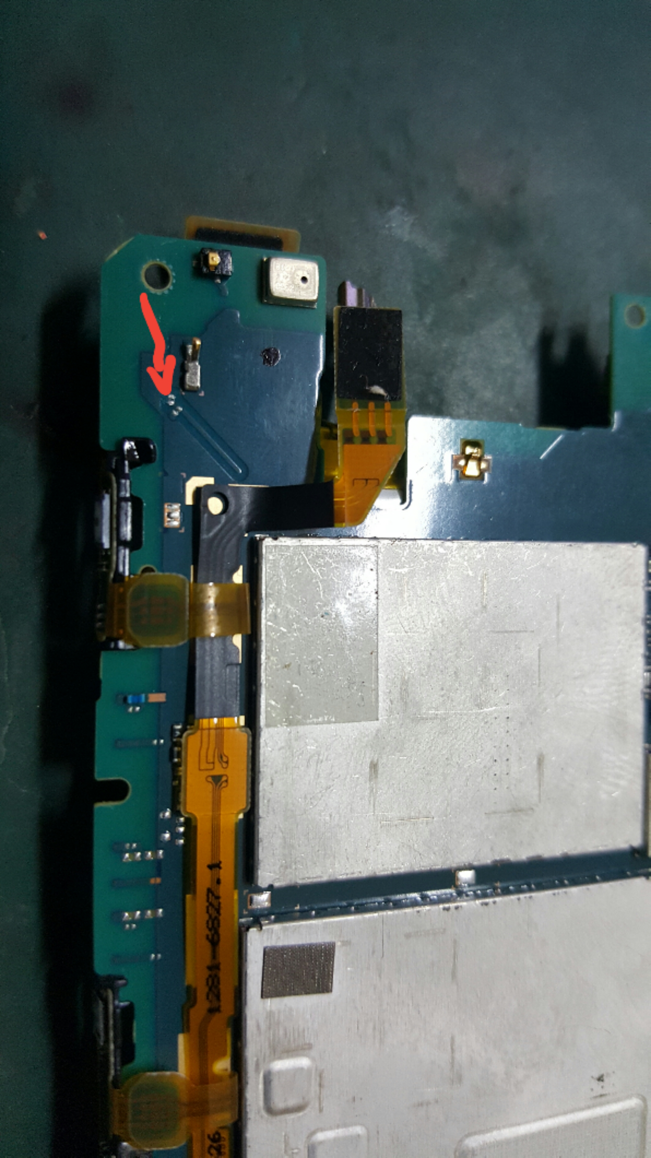

boa noite, venho compartilhar com todos do forum uma solução para este defeito quando o mesmo é fisico, estava com um z3 compact que so ficava sem serviço, bom comecei verificando  se estava em black list e o mesmo nao estava, depois fiz banho quimico e ressolda tambem sem resultado, fiz software tambem nao, ate que fiz uma analize bem mais aprofundada na placa do mesmo e percebi que faltava um pequeno componente, retirei de uma outra placa que estava queimada e soldei nesta, bingo, resolveu, voltou a fazer ligações normalmente, vou postar a imagem da placa com uma marcação no componente20160808_193424.jpg, espero que ajude a alguem
