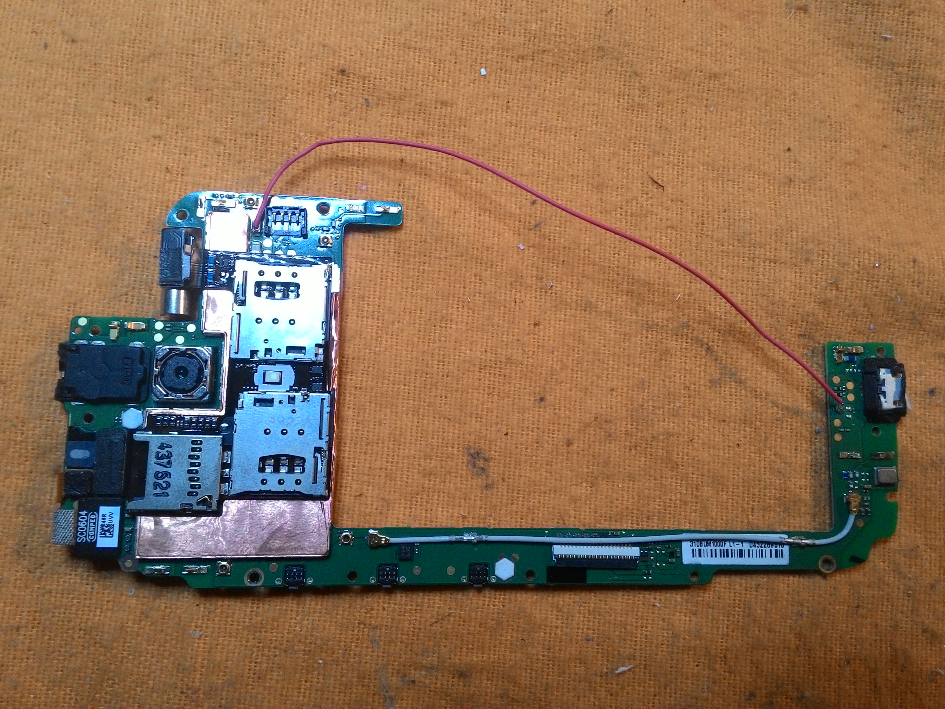

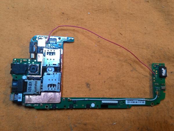

josias.rd.m Postado Agosto 24, 2016 Compartilhar Postado Agosto 24, 2016 Em 10/08/2016 at 20:22, Rodrigo Griggio disse: Mais alguém tendo problemas com moto g2? Já é o terceiro essa semana. Chega 5v até próximo ao conector da, bateria porém na bateria não chega nem 1v. Alguma dica? estava com o mesmo problema, tinha feito o jump do conector de carga e mesmo assim não chegava energia para a bateria. Resolvi o problema fazendo um outro jump a partir do primeiro jump até o capacitor do conector da bateria. Citar Link para o comentário Compartilhar em outros sites More sharing options...

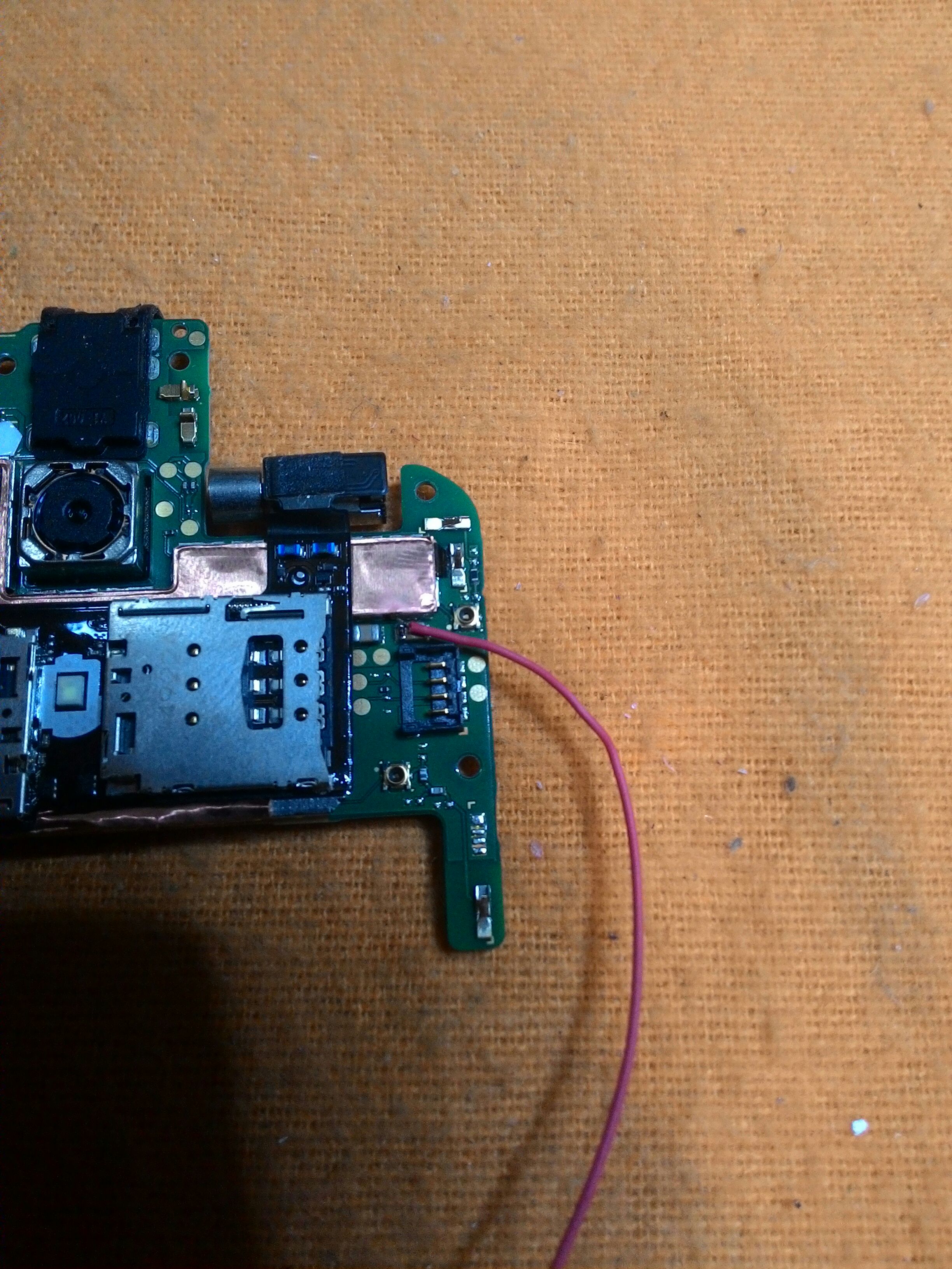

josias.rd.m Postado Setembro 21, 2016 Compartilhar Postado Setembro 21, 2016 as fotos não é do mesmo celular é de outro, fiz e tirei as fotos para mostrar como fiz. alguém tem alguma outra ideia melhor? Citar Link para o comentário Compartilhar em outros sites More sharing options...

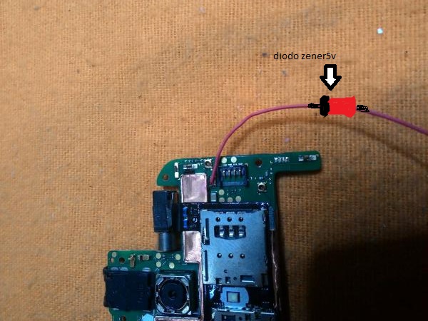

cariolando Postado Setembro 21, 2016 Compartilhar Postado Setembro 21, 2016 boa tarde amigo ja peguei vários caso como esses fiz exatamente como esse mais no meio do Jumper o diodo zener 5v pois ele contem uma pequena resistência do anodo para catodo sai 4,2v carrega a bateria normal,da forma que esta vai ficar apa recedo como esta carregando direto e você colocar o diodo vai ficar como estive-se normal ,obtive sucesso 90% dos caso que peguei.Use o fio mais fino que poder para não atrapalhar no fechamento do aparelho insolando área onde não tenha contato corrente negativar para não danificar o aparelho do seu cliente. twa infor & cell e Nailton santos reagiu a isso 1 1 Citar Link para o comentário Compartilhar em outros sites More sharing options...

Cleyton Moreira Postado Setembro 21, 2016 Compartilhar Postado Setembro 21, 2016 esse jumper ai mencionado eu nao aconselho pois ele esta direto sem passar pelo controlador de carga,a ideia é boa mas se o cliente esquecer na tomada carregando pode forçar o carregamento e danificar a bateria ou ate mesmo proprio aparelho,mas depende de cada tecnico esse procedimento Citar Link para o comentário Compartilhar em outros sites More sharing options...
AsDuarte TecnyPhone Postado Setembro 22, 2016 Compartilhar Postado Setembro 22, 2016 Concordo com Cleyton Uma boa tentativa do nosso amigo Josias Mas se a tensão e a votagem não passa pelos componentes responsáveis para auxiliar para que chegue a carga na voltagem correta é um risco a correr e ate mesmo danificar a bateria ou ate mesmo causar um prejuízo maior a placa do seu cliente O correto é verificar atraves do circuito eletrico do mesmo os componentes responsáveis e fazer uma avaliacao melhor e resolver da forma eficaz. Mas a tentativa é boa! Esclarecimentos: na minha opinião é o melhor a fazer. Citar Link para o comentário Compartilhar em outros sites More sharing options...
