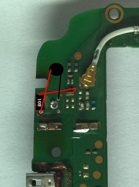

Excelente demonstração caro amigo Cleyton. Costuma manter o microfone padrão do G2?
na realidade esse microfone é uma solução , que quando voçê coloca varios microfones originais e nenhum funciona, mesmo as trilhas estando boas, so funciona com essa adaptação com um microfone universal e resistor, mais a qualidade de audio fica perfeita !!!!

Em 13/10/2017 em 09:51, cleyton15 disse:

1 hora atrás, Jass9010 disse:
Cleyton desculpe a ignorância achei um 473 serve ???
esse infelizmente nao serve meu amigo, essa numeração 473 é muito alta ele tem um valor de 47k, os que servem para esse tipo de adaptação são;
102= 1k
222= 2.2k
472=4.7k
 se encontrar em placas de dvds com essas numerações 102,222 ou 472 todas elas da certo!

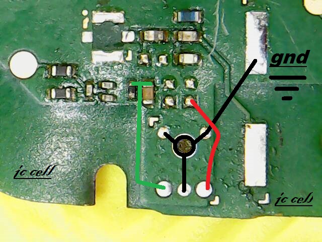

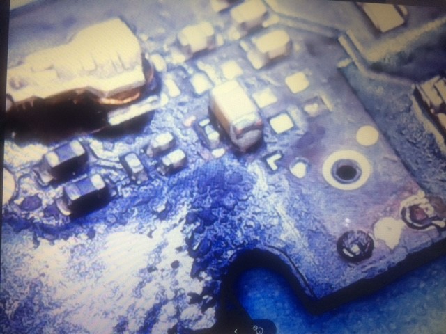

Cleyton estou com uma placa onde as 2 trilhas de baixo está danificada conforme foto , alguém poderia me ajudar com outra maneira de fazer um jumper nesta placa

Em ‎04‎/‎11‎/‎2017 em 12:50, Cleyton Moreira disse:
verificas as trilhas amigo!
As trilhas onde está marcado de vermelho estão rompidas ,já para ligar a marcação verde teria que ligar direto no capacitor pq as trilhas do microfone estão rompidas .
Segundo sua imagem eu preciso ligar no resistor e no capacitor ou apenas em 1 dos 2 ?
