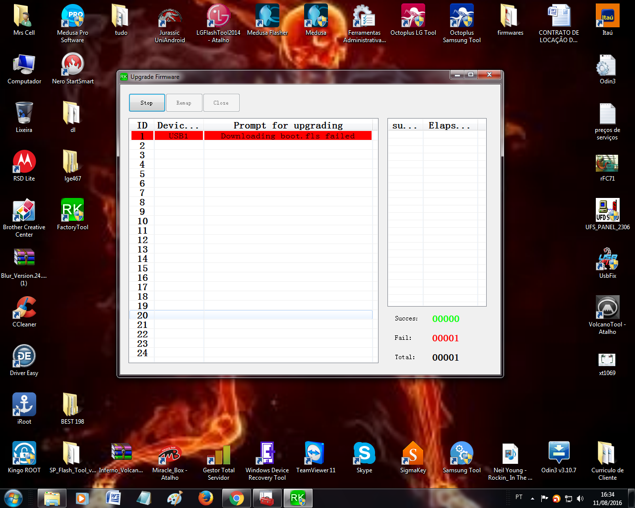

Aldinei Jose Postado Agosto 11, 2016 Compartilhar Postado Agosto 11, 2016 baixei no servidor da dl a rom correspondente ao tablet e a ferramenta com o tuto era so para tirar a senha do google mas agora o tablet nao inicia aqui vai um print do erro Citar Link para o comentário Compartilhar em outros sites More sharing options...
paulo.joao Postado Agosto 13, 2016 Compartilhar Postado Agosto 13, 2016 Em 11/08/2016 at 16:35, Aldinei Jose disse: baixei no servidor da dl a rom correspondente ao tablet e a ferramenta com o tuto era so para tirar a senha do google mas agora o tablet nao inicia aqui vai um print do erro Oi amigo eu consegui faça um seguinte coloque seu tablet no carregador deixe uns vinte minutos carregando mesmo apagado depois tire ele é plug no PC segurando vol + e se não reconhecer você pega uma agulha e espeta no furinho junto do Power se não reconhecer aperta Power até da final no PC pegue a flash e descompactar na área de trabalho não coloque em nenhuma pasta porque ela já vem dentro de uma pasta abra o flash tool selecione a firmware e aperte ROM o drivers vai ficar conectando e desconectando normal quando clicar em rom vai parar seu tablet vai ficar normal vai voltar a acender novamente Aldinei Jose reagiu a isso 1 Citar Link para o comentário Compartilhar em outros sites More sharing options...

Aldinei Jose Postado Agosto 26, 2016 Autor Compartilhar Postado Agosto 26, 2016 pior que nao no meu caso ele reconhece e vai ate aquele arquivo que esta em vermelho e ai para andrecel reagiu a isso 1 Citar Link para o comentário Compartilhar em outros sites More sharing options...

Jesiel Pfeifer Postado Janeiro 4, 2018 Compartilhar Postado Janeiro 4, 2018 pior que nao no meu caso ele reconhece e vai ate aquele arquivo que esta em vermelho e ai para Para completar o post, estava com o mesmo tablet e o mesmo defeito até agora, resolvi segurando o botão + até o final do firmware. Caso alguém ainda venha visitar o post, fica a resposta com a solução. Aldinei Jose reagiu a isso 1 Citar Link para o comentário Compartilhar em outros sites More sharing options...
