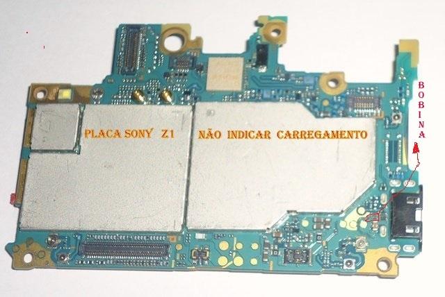

boa  tarde  amigo  estava  com o mesmo  problema  conseguir resolver   graças a  um  placa   sucata  que eu tinha,   fiz  uma analise  das duas   placas   e  descobrir  o defeito   esta  atrás  do conector  de carga  uma bobina  estava aberta ,basta  fazer um jumper  e ai vai volta a carregar   veja  na  foto onde  eu  marquei   ai  .
