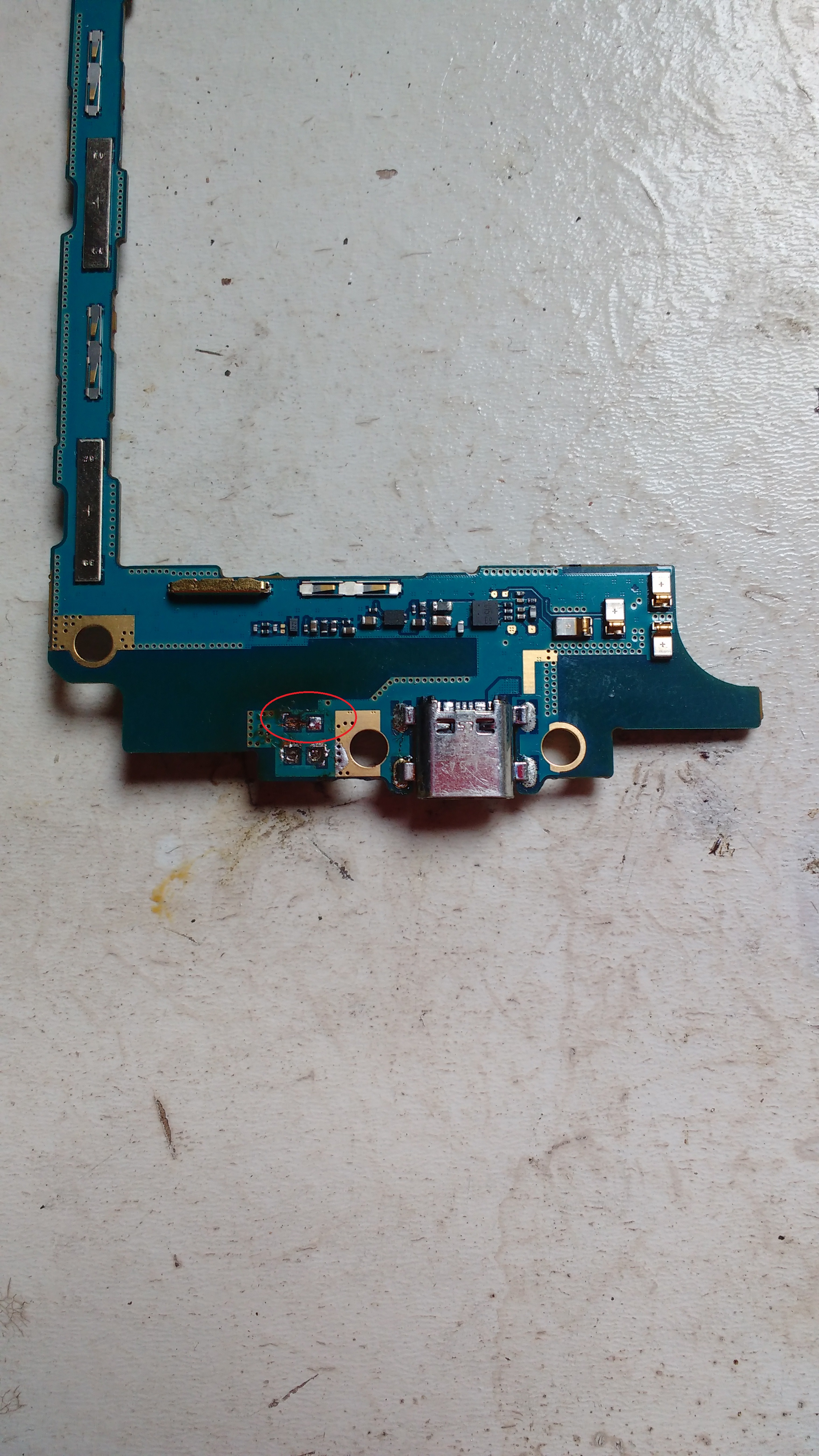

gdenis Postado Agosto 24, 2016 Compartilhar Postado Agosto 24, 2016 (editado) olá pessoal! rompi as 2 trilhas negativas do mic do G530 (Gran Prime) . alguém tem um esquema de fazer um Jumper? Editado Agosto 26, 2016 por Cristiano de Moraes Seja específico no título, citando um resumo do problema. Citar Link para o comentário Compartilhar em outros sites More sharing options...
William Ferreira Postado Agosto 24, 2016 Compartilhar Postado Agosto 24, 2016 Poste uma foto nitida do local na placa amigo,assim fica mais facil auxiliar vc no reparo. Citar Link para o comentário Compartilhar em outros sites More sharing options...
gdenis Postado Agosto 24, 2016 Autor Compartilhar Postado Agosto 24, 2016 2 horas atrás, gdenis disse: olá pessoal! rompi as 2 trilhas negativas do G530 (Gran Prime) . alguém tem um esquema de fazer um Jumper? Citar Link para o comentário Compartilhar em outros sites More sharing options...

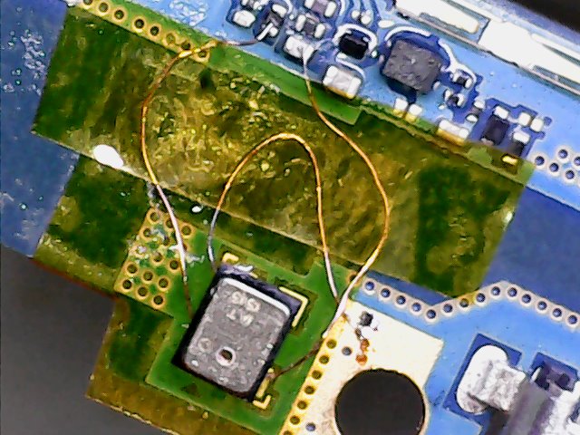

MicroSoldagem Postado Agosto 25, 2016 Compartilhar Postado Agosto 25, 2016 Boa noite, Tente o seguinte reparo http://www.clangsm.com.br/topic/103211-guia-de-reparo-para-samsung/?do=findComment&comment=369813 igor tertuliano e gdenis reagiu a isso 2 Citar Link para o comentário Compartilhar em outros sites More sharing options...
gdenis Postado Agosto 25, 2016 Autor Compartilhar Postado Agosto 25, 2016 sera que posso jampear os GND puxando ate o terra da placa? Citar Link para o comentário Compartilhar em outros sites More sharing options...
Andre Bordonalli Postado Agosto 25, 2016 Compartilhar Postado Agosto 25, 2016 Pode sim amigo gdenis reagiu a isso 1 Citar Link para o comentário Compartilhar em outros sites More sharing options...
gdenis Postado Agosto 25, 2016 Autor Compartilhar Postado Agosto 25, 2016 como posso colocar microfone de 2 pernas no g530? Citar Link para o comentário Compartilhar em outros sites More sharing options...
Cristiano de Moraes Postado Agosto 26, 2016 Compartilhar Postado Agosto 26, 2016 gdenis, leia e adapte-se : Atualize seu perfil Quanto a sua dúvida, veja: http://www.clangsm.com.br/topic/103211-guia-de-reparo-para-samsung/?do=findComment&comment=372896 Citar Link para o comentário Compartilhar em outros sites More sharing options...
robsonferreira957 Postado Dezembro 17, 2016 Compartilhar Postado Dezembro 17, 2016 gdenis peguei um com todas as trilhas rompidas fim assim e esta 100% incubus23 reagiu a isso 1 Citar Link para o comentário Compartilhar em outros sites More sharing options...
