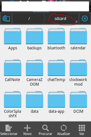

Cristiano de Moraes Postado Setembro 5, 2016 Compartilhar Postado Setembro 5, 2016 (editado) Coloca um pendrive, leitor de cartão, pluga no cabo e pluga no aparelho. Isso tudo após ter instalado o es file explorer. Só lembrando que não são todos aparelhos que aceita o OTG. Editado Setembro 5, 2016 por Cristiano de Moraes Dr.Software reagiu a isso 1 Link para o comentário Compartilhar em outros sites More sharing options...
Anderson Marinho Postado Setembro 5, 2016 Compartilhar Postado Setembro 5, 2016 Ok! Baixei o es explore e o arquivo que está no passo a passo, coloquei tudo dentro do cartão de memoria pelo leitor de cartão , pluguei o leitor no cabo OTG e no celular mas nada aconteceu! Isso quer dizer que o G903f não aceita o OTG? Dr.Software reagiu a isso 1 Link para o comentário Compartilhar em outros sites More sharing options...
Cristiano de Moraes Postado Setembro 5, 2016 Compartilhar Postado Setembro 5, 2016 (editado) Você conferiu no es file explorer , em local, se não reconheceu o cabo otg? Esse modelo é pra reconhecer sim. Se não reconheceu, tente com outro cabo ou até mesmo com aqueles pen drive dual ( que tem o conector usb para Pc e para celular ). Mas esse modelo também tem entrada para cartão, porque não colocar o cartão diretamente nele? Editado Setembro 5, 2016 por Cristiano de Moraes Dr.Software reagiu a isso 1 Link para o comentário Compartilhar em outros sites More sharing options...
Dr.Software Postado Setembro 5, 2016 Autor Compartilhar Postado Setembro 5, 2016 vai ter uma opção em mudar para cabo otg mas vai reconhecer como cartão Link para o comentário Compartilhar em outros sites More sharing options...
