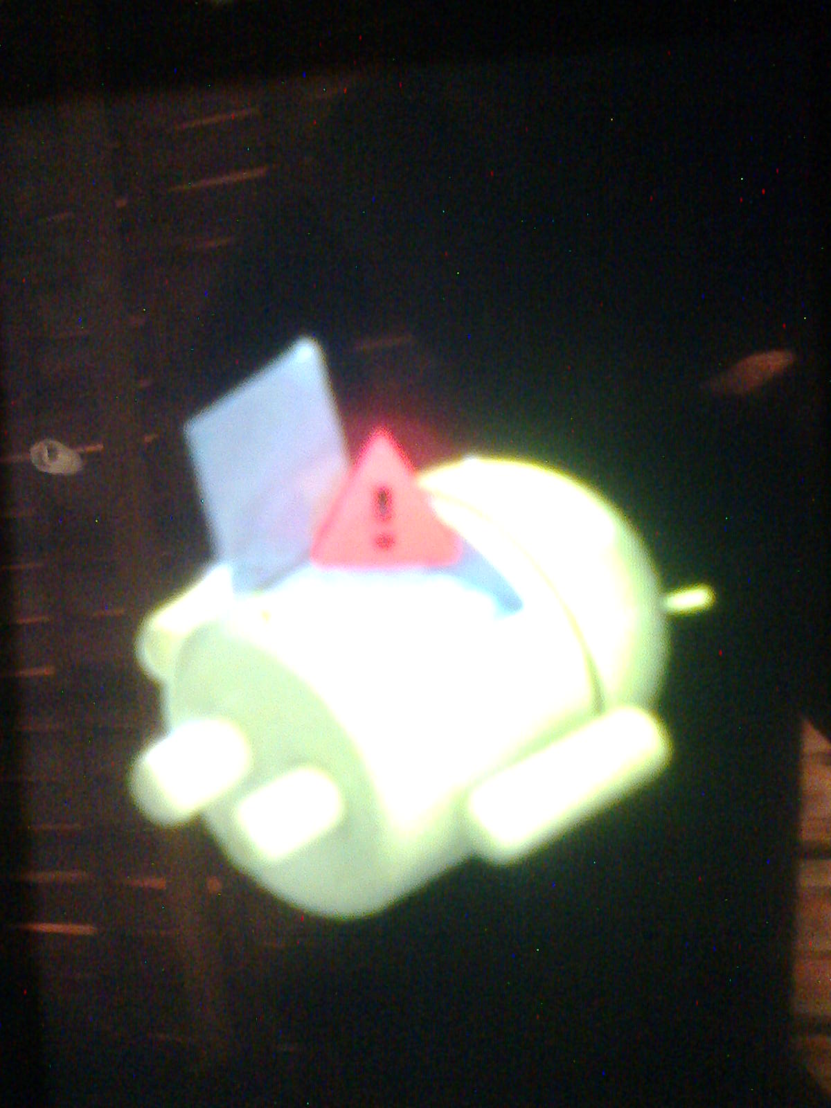

bom dia
 quando coloca no carregador a carga não sai de 0% ligado ou desligado não muda nada.Já dei flash nele com 2 versões diferentes e nada; se fizer reset aparece a imagem abaixo e não sai disso.
bom dia nailton,só se o atc mostra carregando e não carrega,faça o seguinte,pegue um diodo zener de 5v e faça solda do mesmo do terminal positivo do conector de carga ao terminal positivo do conector de bateria.teste e post resultado.
