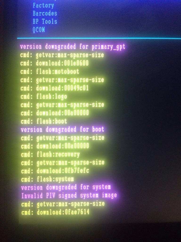

Luan Soares Postado Setembro 9, 2016 Compartilhar Postado Setembro 9, 2016 Boa noite amigos ! Aparelho entrou aqui na assistência um moto G1 Travado no LOGO, tentei aplicar a firmware 5.1.1 via adb porem na hora de gravar ela da a mensagem: VERSION DOWNGRADED ( como podem ver na imagem anexada ) Achei estranho pois até onde eu saiba a versão 5.1.1 é a mais recente ! passada a flash ele liga e congela na tela incial com o logo motorola ! Como de costume quando ocorre algum erro ao "flashar" eu efetuo o desbloqueio do Bootloader e ai sim faço um downgrade, porém esse atc Nao desbloqueio o bootloader ! nao liberou o codigo junto a motorola ! Algum colega ja passou por esse problema ? Desde já muito grato ! Citar Link para o comentário Compartilhar em outros sites More sharing options...
Ivan kern nunes Postado Setembro 9, 2016 Compartilhar Postado Setembro 9, 2016 boa noite amigo,este erro de downgrad esta acontecendo devido aos patch de segurança que o sistema baixa,certamente a firmware que esta aplicando não possui o patch mais recente recebido pelo atc,assim ocasionando a mensagem de que esta passando um software de downgrad mesmo passando a versão 5.1.1 . Citar Link para o comentário Compartilhar em outros sites More sharing options...

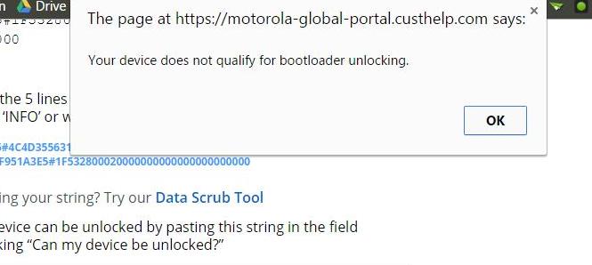

gustavoitb Postado Setembro 9, 2016 Compartilhar Postado Setembro 9, 2016 qual msg que dar puxa codigo d bootloader? pode printar pra nos ver? Citar Link para o comentário Compartilhar em outros sites More sharing options...

Luan Soares Postado Setembro 9, 2016 Autor Compartilhar Postado Setembro 9, 2016 39 minutos atrás, Ivan kern nunes disse: boa noite amigo,este erro de downgrad esta acontecendo devido aos patch de segurança que o sistema baixa,certamente a firmware que esta aplicando não possui o patch mais recente recebido pelo atc,assim ocasionando a mensagem de que esta passando um software de downgrad mesmo passando a versão 5.1.1 . Correto amigo ! acredito que seja isso mesmo ! vc teria umas firmware 5.1.1 com patch mais atual para disponibilizar ??? Muito grato pela atenção Citar Link para o comentário Compartilhar em outros sites More sharing options...

Luan Soares Postado Setembro 9, 2016 Autor Compartilhar Postado Setembro 9, 2016 43 minutos atrás, gustavoitb disse: qual msg que dar puxa codigo d bootloader? pode printar pra nos ver? Imagem semelhante a esta gustavoitb Citar Link para o comentário Compartilhar em outros sites More sharing options...
