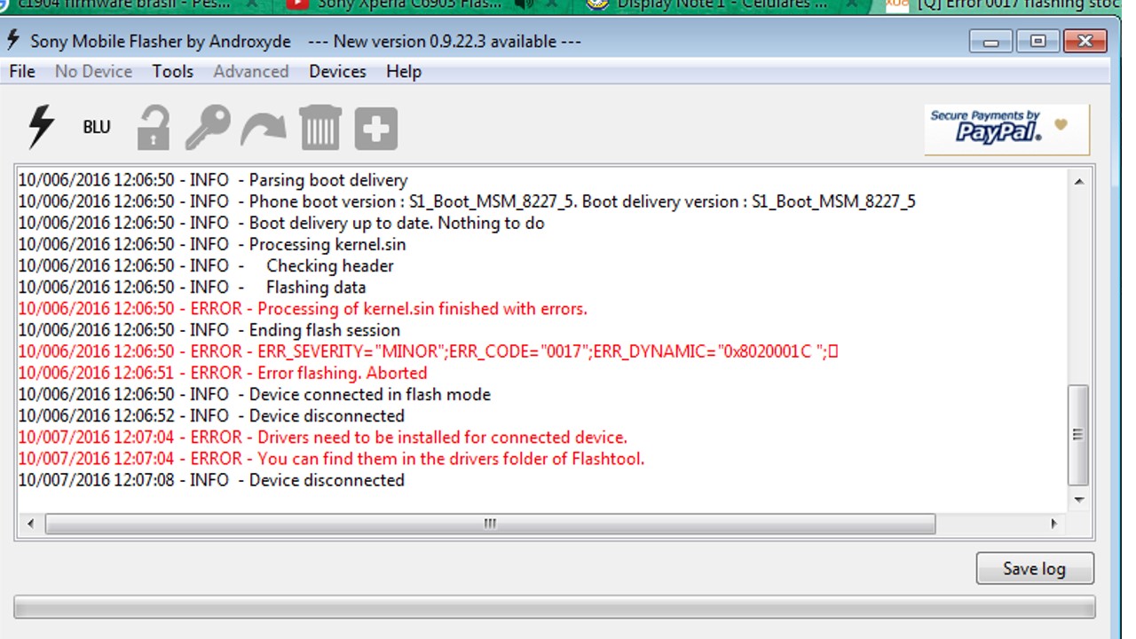

tigo Postado Setembro 10, 2016 Postado Setembro 10, 2016 Fala galera... Entrou para mim um C1904 com senha para discriptografia... Tentei atualizar via PC Companion, mas nada... Quando tento atualizar pelo Flashtool apresenta o erro conforme imagem... Alguém pegou algo parecido? Citar
tigo Postado Setembro 10, 2016 Autor Postado Setembro 10, 2016 Em 10/09/2016 em 15:18, tigo disse: Fala galera... Entrou para mim um C1904 com senha para discriptografia... Tentei atualizar via PC Companion, mas nada... Quando tento atualizar pelo Flashtool apresenta o erro conforme imagem... Alguém pegou algo parecido? Expand Só uma observação: "o aparelho está pedindo uma senha para liberar a descriptografia do armazenamento..." Citar

trigo Postado Setembro 16, 2016 Postado Setembro 16, 2016 Meu aqui tambem ta com o mesmo problema , ja tentei atualizar ele pela Octo plus, SEtol e tambem pelo programa da sony PC Compal auguem ai tem uma luz galera ... Citar
trigo Postado Setembro 16, 2016 Postado Setembro 16, 2016 Galera so mais uma obs. fiquei sabemdo que a Octo plus gasta log mas faz ele , so com log . alguem sabe diser augo a respeito ... Citar
