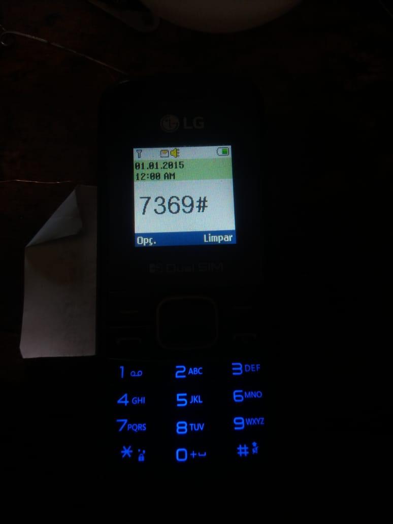

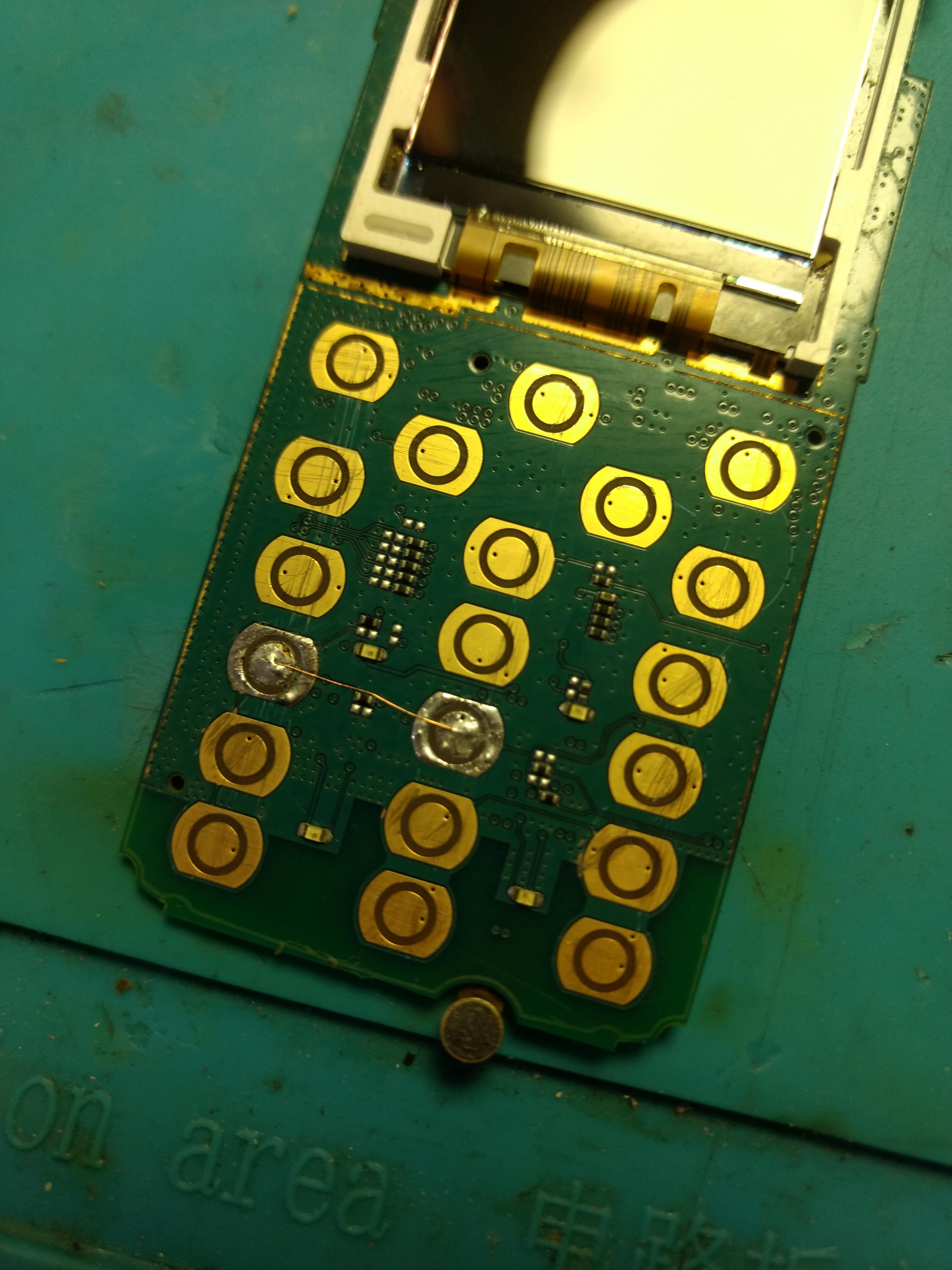

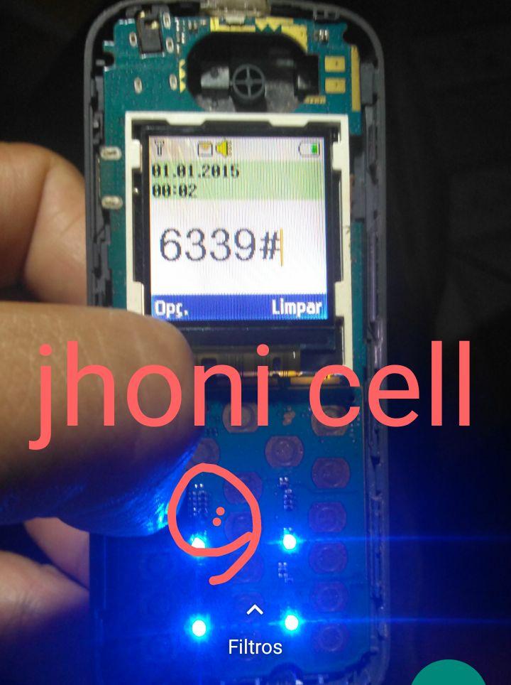

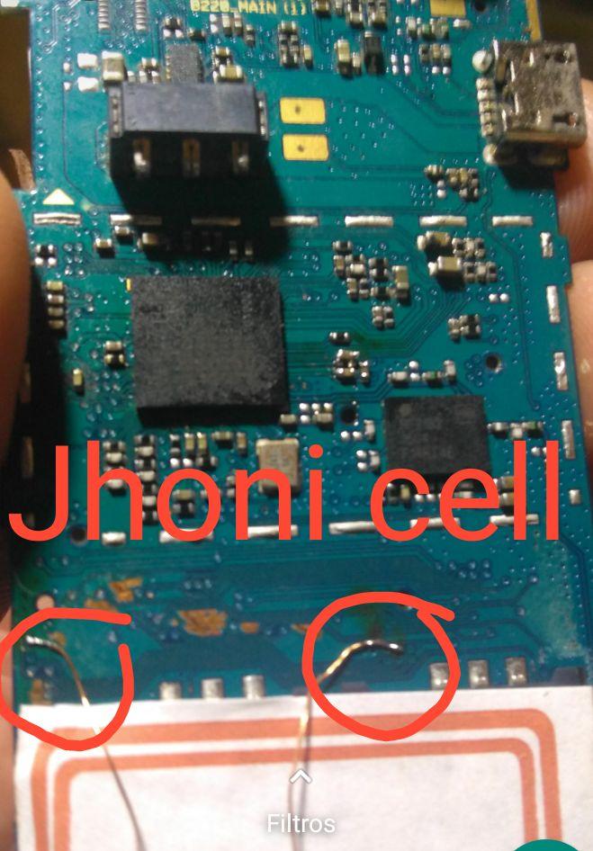

jhonis Postado Dezembro 10, 2018 Compartilhar Postado Dezembro 10, 2018 Solução para teclado b220 tec 7,3,6,9,# jumper nas trilhas inferiores resolveu no meu caso. E outro jumper p trilha da tecla voltar e funcao, com esse jumper voltou a passar corrente para o resistor responsavel pelas teclas. mano do cel e anselmomendes reagiu a isso 1 1 Citar Link para o comentário Compartilhar em outros sites More sharing options...
jhonis Postado Dezembro 10, 2018 Compartilhar Postado Dezembro 10, 2018 ou teste esses resistores com multímetro e troque caso estejam defeituosos ( obs: cada resistor gerência uma sequência de teclas) anselmomendes e mano do cel reagiu a isso 1 1 Citar Link para o comentário Compartilhar em outros sites More sharing options...
PlanetaCell7 Postado Dezembro 20, 2018 Compartilhar Postado Dezembro 20, 2018 Em 10/12/2018 em 13:57, jhonis disse: Solução para teclado b220 tec 7,3,6,9,# jumper nas trilhas inferiores resolveu no meu caso. E outro jumper p trilha da tecla voltar e funcao, com esse jumper voltou a passar corrente para o resistor responsavel pelas teclas. amigo tem como voçe me mandar uma imagen mais nítida por favor...aguardo Citar Link para o comentário Compartilhar em outros sites More sharing options...

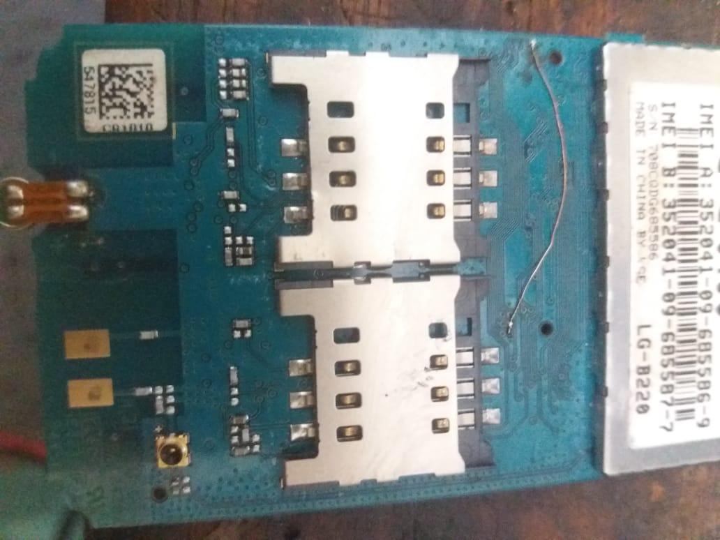

jhonis Postado Dezembro 21, 2018 Compartilhar Postado Dezembro 21, 2018 Apaguei as imagens e o aparelho foi entregue ao cliente após jumper aperfeicoado Mas basta vc fazer o teste de continuidade nesses TP (ponto de teste) as trilhas que vem do teclado saem por cima do slote de chip 2 e corre dando continuidade por cima do slote de chip 1 Dica é raspar com uma agulha, pois as trilhas e o ponto de teste são micros anselmomendes reagiu a isso 1 Citar Link para o comentário Compartilhar em outros sites More sharing options...
anselmomendes Postado Março 11, 2019 Compartilhar Postado Março 11, 2019 A placa tem diversos pontos de teste, então usando uma placa boa você pode testar na escala de continuidade e encontrar a trilha rompida. No meu caso a trilha rompida se encontrada no mesmo ponto da postagem do amigo Citar 345599 no meu caso o resultado final como na imagem a seguir. santana.13 reagiu a isso 1 Citar Link para o comentário Compartilhar em outros sites More sharing options...
