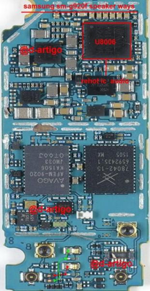

Rubens Victor Postado Setembro 20, 2016 Compartilhar Postado Setembro 20, 2016 (editado) Nao sai som em nenhum lugar, ja troquei o flex de carga mesmo assim o problema continua, alguma dica ? Editado Setembro 20, 2016 por Anderson Vieira seja mais especifico no titulo Citar Link para o comentário Compartilhar em outros sites More sharing options...
Paulo de Deus Postado Setembro 20, 2016 Compartilhar Postado Setembro 20, 2016 verifique o fone de ouvido e oxidações Citar Link para o comentário Compartilhar em outros sites More sharing options...
Rubens Victor Postado Setembro 20, 2016 Autor Compartilhar Postado Setembro 20, 2016 aparelho nao foi molhado apenas troca do kit touch e lcd, ja verifiquei tambem nao sai Citar Link para o comentário Compartilhar em outros sites More sharing options...
Paulo de Deus Postado Setembro 20, 2016 Compartilhar Postado Setembro 20, 2016 verifique se o fone não está com problema e fica como conectado e por isso a aparelho não manda áudio pros autofalantes Anderson Vieira reagiu a isso 1 Citar Link para o comentário Compartilhar em outros sites More sharing options...
Rubens Victor Postado Setembro 21, 2016 Autor Compartilhar Postado Setembro 21, 2016 no fone tambem nao sai som Citar Link para o comentário Compartilhar em outros sites More sharing options...
William Ferreira Postado Setembro 21, 2016 Compartilhar Postado Setembro 21, 2016 Boa tarde amigo,faça uma ressolda no U8006 é a c.i reposavel pelo audio do aparelho,boa sorte! Citar Link para o comentário Compartilhar em outros sites More sharing options...
