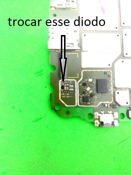

Leonardo Bier Postado Novembro 1, 2016 Postado Novembro 1, 2016 amigo é o backlight dele, processo igual do moto g3 se poder tirar a blindagem (embaixo do conector do lcd) e posta uma foto para te ajudarmos alissoncostabr e paulo.mcastro reagiu a isso 1 1
Leonardo Bier Postado Novembro 1, 2016 Postado Novembro 1, 2016 amigo é o blacklight dele, processo igual do moto g3 se poder tirar a blindagem (embaixo do conector do lcd) e posta uma foto para te ajudarmos obs: unica imagem que achei e sei que qualidade ta ruim alissoncostabr e paulo.mcastro reagiu a isso 2

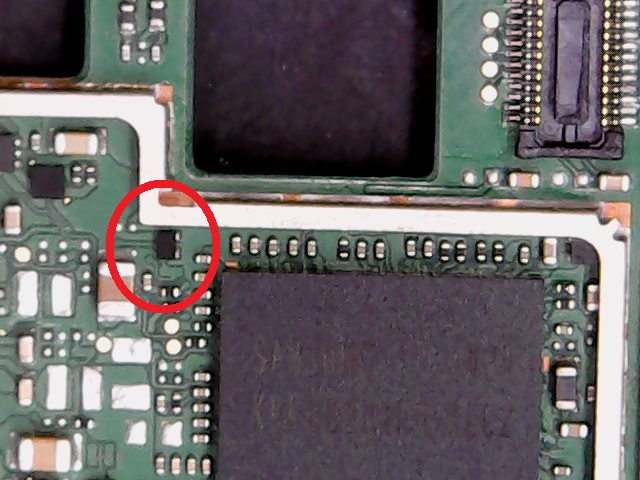

Cleyton Moreira Postado Novembro 2, 2016 Postado Novembro 2, 2016 essa esta melhor amigo, como o nosso amigo citou tem que remover a blindagem e trocar o diodo,lembrando em respeitar as polaridades ok! APP CELL, Aldinei Jose e paulo.mcastro reagiu a isso 3

Rafael Tavares Postado Novembro 5, 2016 Postado Novembro 5, 2016 Em 04/11/2016 em 23:39, Robinho-54 disse: Alguém sabe informar o valor desse díodo para substituir? Expand Esse diodo pode ser encontrado no moto g2 ! ja testei no moto G3 e no Moto E2. Abç Labtec1 reagiu a isso 1
Robinho-54 Postado Novembro 7, 2016 Postado Novembro 7, 2016 Será que no moto E1 também tem esse CI do bleck line que o Cleyton 15 mostra na foto logo a cima??
