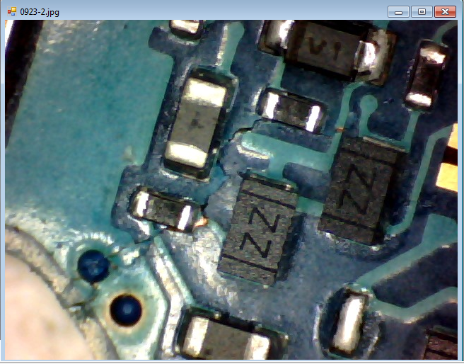

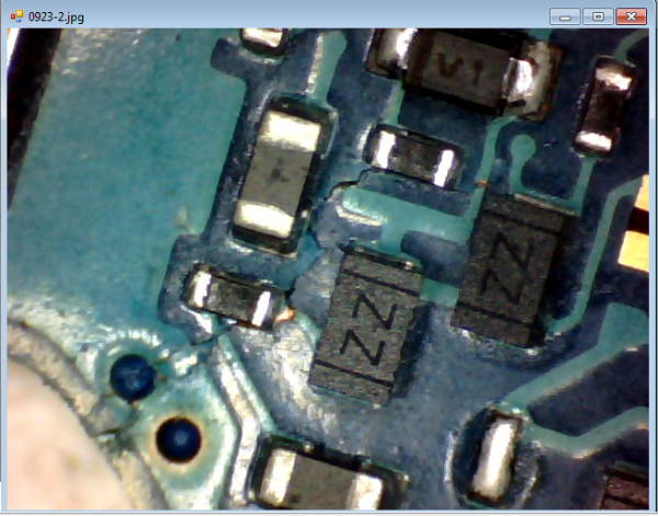

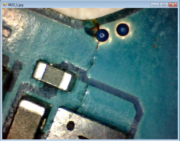

juniolopes Postado Setembro 23, 2016 Autor Compartilhar Postado Setembro 23, 2016 24 minutos atrás, eduardoa2ltech disse: blz avisa o resulta cara então , trabalhei em autorizada da samsung, peguei vários assim, o problema e ali mesmo entre o encaixe do conector da sub placa do home e a placa principal , tente limpar com Álcool isopropílico ali e testa novamente , entao cara esse aparelho ja tinha passado em outra assistencia. fui olhar pelo microscópio e vi a placa rachada no lugar que vc falou pra limpar Citar Link para o comentário Compartilhar em outros sites More sharing options...
Cleyton Moreira Postado Setembro 23, 2016 Compartilhar Postado Setembro 23, 2016 amigo essa parte rachada ai voce verifica com o multimetro para saber se tem comtinuidade nas trilhas de nao tiver faça um jump, mas esse defeito esta relacionado ao sensor de carteira, isso serve para aquelas capinhas tipo carteira que qdo vc aber ela abri a tela e se fechar ele reduz a imagem, essa que voce postou acima se continuar é so trocar essa sub placa ou faça um jump nessas trilhas rachadas juniolopes reagiu a isso 1 Citar Link para o comentário Compartilhar em outros sites More sharing options...
juniolopes Postado Setembro 23, 2016 Autor Compartilhar Postado Setembro 23, 2016 3 minutos atrás, cleyton15 disse: amigo essa parte rachada ai voce verifica com o multimetro para saber se tem comtinuidade nas trilhas de nao tiver faça um jump, mas esse defeito esta relacionado ao sensor de carteira, isso serve para aquelas capinhas tipo carteira que qdo vc aber ela abri a tela e se fechar ele reduz a imagem, essa que voce postou acima se continuar é so trocar essa sub placa ou faça um jump nessas trilhas rachadas sim sim amigo vou estar com o multímetro e fazer o jump ai eu posto o resultado aqui no site. obrigado amigo. Citar Link para o comentário Compartilhar em outros sites More sharing options...
Cleyton Moreira Postado Setembro 23, 2016 Compartilhar Postado Setembro 23, 2016 ok amigo,eu quando pego aqui, de primeira faço um teste com um imã na parte traseira na parte de baixo, proximo a essa plaquinha,ai se ela voltar a imaem normal eu sei que esta com defeito, fica a dica blz! juniolopes reagiu a isso 1 Citar Link para o comentário Compartilhar em outros sites More sharing options...
