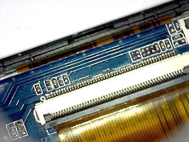

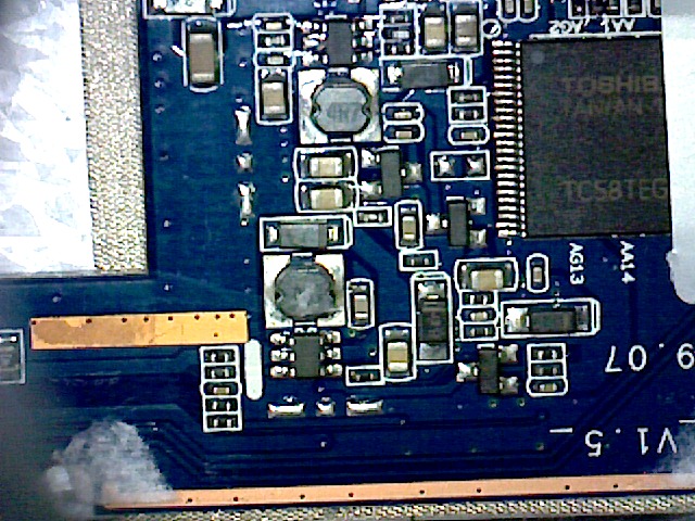

jracessoriosemanutenção Postado Setembro 26, 2016 Compartilhar Postado Setembro 26, 2016 Boa tarde ! Estou com este tablet que já coloquei duas peças e fica sem luz, já testei o display em outro e está ok. não estou conseguindo o esquema para ver o componente. Alguém sabe me dizer qual deste componente da imagem e o responsável ? Citar Link para o comentário Compartilhar em outros sites More sharing options...
Cleyton Moreira Postado Setembro 26, 2016 Compartilhar Postado Setembro 26, 2016 amigo verifique o conector do display ou ate mesmo as bobinas, resistores, capacitores e ate mesmo esse c.i preto de 6 perninhas ele tambem é responsavel pela iluminação faça uma resolda ou ate mesmo uma substituição! Citar Link para o comentário Compartilhar em outros sites More sharing options...
