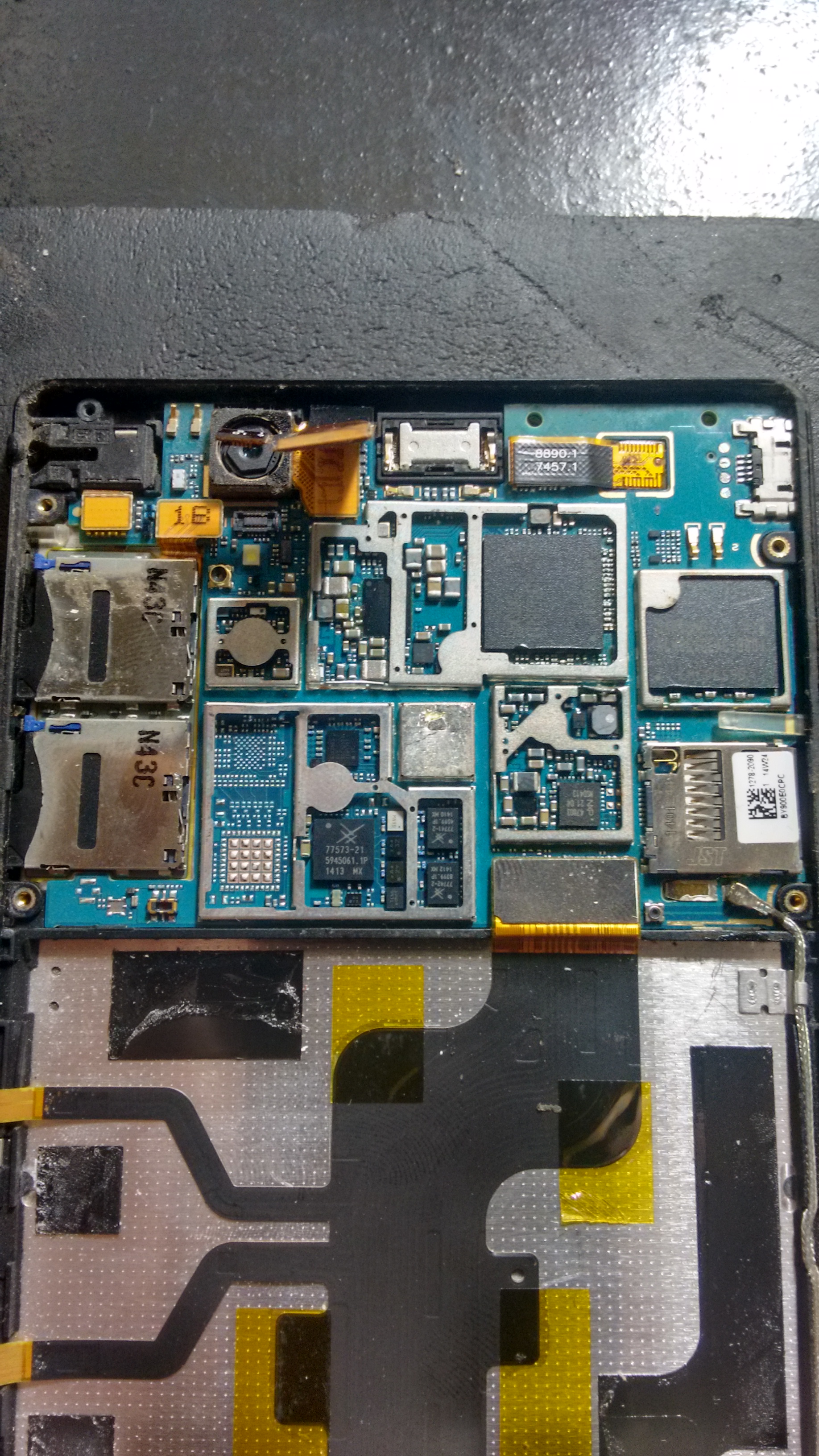

fagnerw Postado Setembro 26, 2016 Compartilhar Postado Setembro 26, 2016 amigo, mande uma foto da placa, tem um jumper, mas eu nao tenho imagens aqui apaguei acho... Citar Link para o comentário Compartilhar em outros sites More sharing options...

JULIO DEL BIANCO Postado Setembro 27, 2016 Autor Compartilhar Postado Setembro 27, 2016 20 horas atrás, Fagner Rocha disse: Ola amigo Fagner Rocha conforme solicitado segue a foto da placa e obrigado por ajudar... Citar Link para o comentário Compartilhar em outros sites More sharing options...
