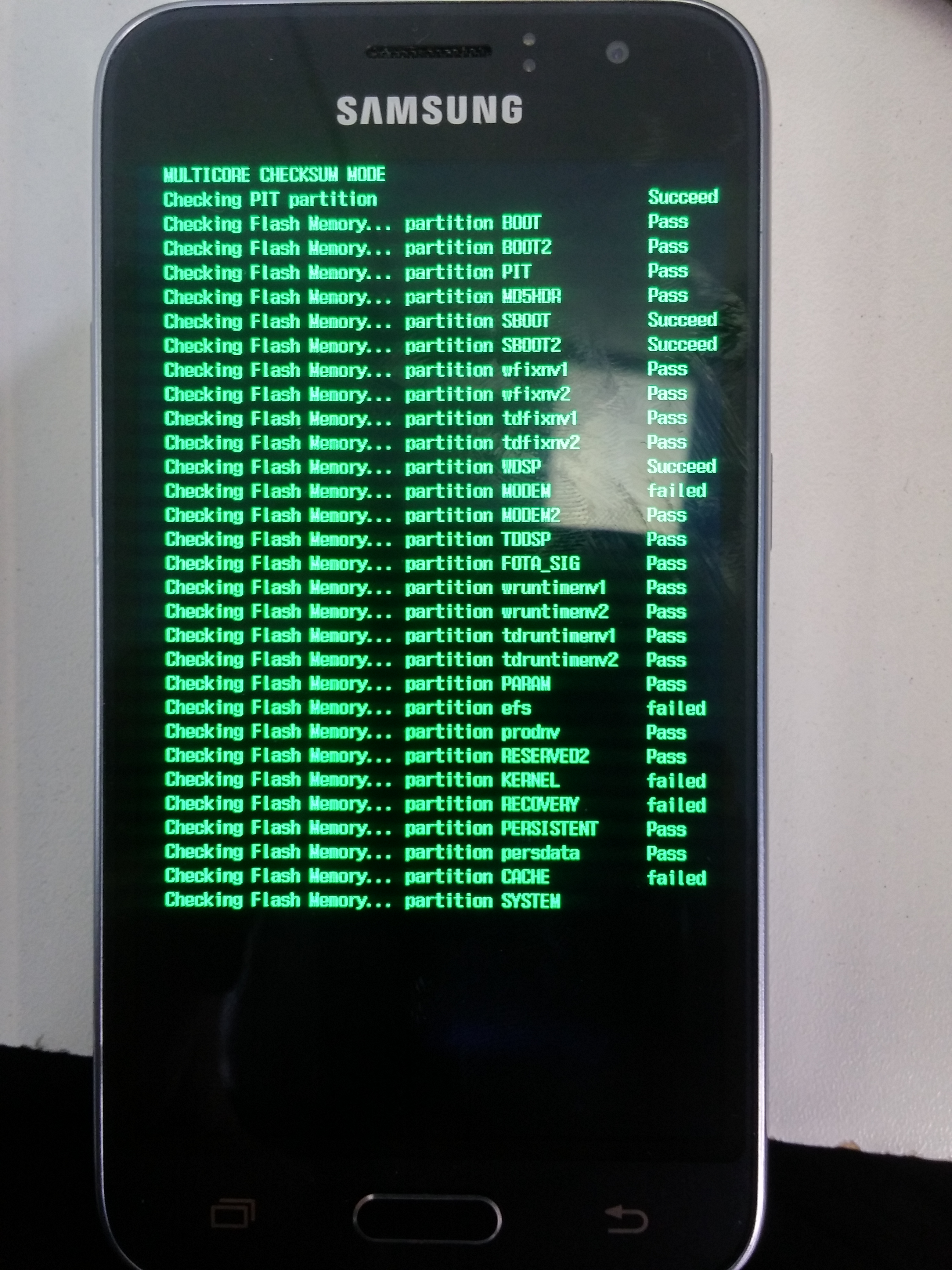

tonny peterson Postado Setembro 30, 2016 Postado Setembro 30, 2016 Olá Após passar arquivo combination pela z3x pra desbloquear frp , ficou como nas imagens... passei duas flashs completas inclusive uma que de reparo do clan soft com pit ,bl,ap, cp,csc mas sem sucesso , na octopus também mesma coisa , odin nem passou a rom deu falha fiz varios procedimentos ,copiei efs de outro celular mas tambem sem resultado.
Anderson Vieira Postado Outubro 1, 2016 Postado Outubro 1, 2016 Ola,baixe no samombile a flash mais alta e tenta passar nele pela octoplus,outra coisa pegue o arquivo AP da flash particionada e converta pela octoplus e jogue no aparelho pra ver se vai.. Poste resultados... Ivan kern nunes reagiu a isso 1
tonny peterson Postado Outubro 13, 2016 Autor Postado Outubro 13, 2016 Até então nada ainda, converti o arquivo ap nao foi , nem com todos completos nao volta, o kies nao aceita numero de serie desse modelo.
tonny peterson Postado Outubro 13, 2016 Autor Postado Outubro 13, 2016 É realmente foi arquivo combination que deixou aparelho em modo multicore, o suporte da z3x postou a solução , vou anexar o aquivo aki pra quem estiver com esse problema ..foi como num passe de magica arquivo pra Z3x e Odin. md5_OLB_OLBFAC_CL8438031_QB10047718_REV00_user_mid_noship.tar victorcell, 123adilson e Cassiojr reagiu a isso 3
