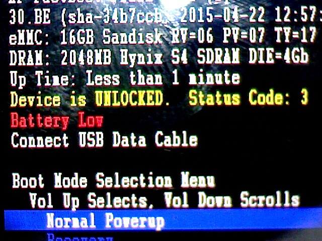

Entrou na minha assistência um xt1058, que não ligava e não carregava e cliente relatou que microfone não funcionava.
\o fato de não ligar e não carregar era a bateria ruim, troquei por uma nova e o AP ligou e carregou.
No caso do microfone, ele grava audio de gravação, porém na ligação não funciona. Como encontrei pontos de oxidação perto do conector e alojados ao redor do mic, fiz a limpeza, porém nada de funcionar.
A versão da rom era 5.1, então passei esta rom nele XT1058_GHOST_RETBR_5.1_LPA23.12-15_cid12_CFC.xml.zip , e deu erro abaixo
(process oem comand: fb_mode_set
getvar max-sparse-size
getvar max-download-size
downloading 32768 bytes done
Fiz o desbloqueio do bootloader dele, mas nem esta 5.1 e nem o downgrade para a 4.4.4 aceita. No RSD Lite sempre para no processo 3/16. Alguém poderia ajudar.

Bom dia, primeiro certifique-se de fazer o processo com a bateria bem carregada, na imagem mostra que está com pouca carga.
as vezes acontece de ser necessário tentar com varias pra dar certo ontem aconteceu isso comigo, moto e1 testei com 8 firmwares diferentes até dar certo,
sugiro tentar por Fastboot através do ADB

Bom dia , jracessoriosemanutenção pelo que li acima e pela imagem que você mandou nosso amigo Paulo esta correto , passe a room com a bateria sempre acima de 60% e no caso da gravação de áudio que você relata  é feita por outro microfone , ex :  quando você poe no viva voz ele transfere de microfone , funcina na maioria dos aparelhos um que é localizado na perte de cima do aparelho
tente passar a sua flash com RDS ......

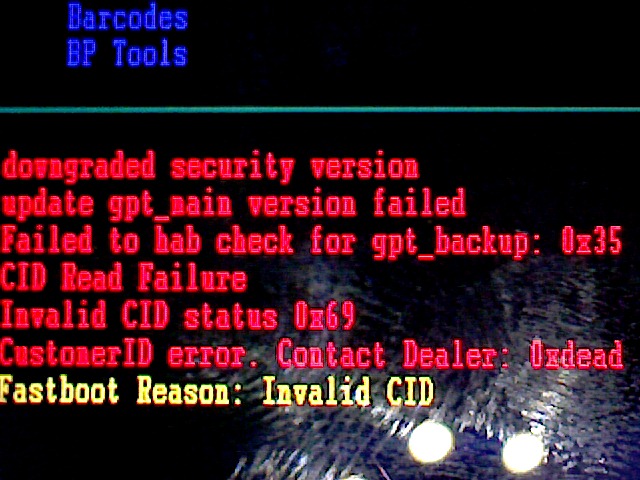

Bom dia amigos ! Agradeço a todos por ter ajudado com as informações sobre a colocação do softwere no X1, e como descrevi a cima tive sucesso em um dos procedimentos.
Fiz a entrega para o cliente do AP, porém ele disse que a opção atualização estava habilitada em modo automática, Recebeu a mensagem e aceitou, baixou e no momento de instalar travou e entrou nesta tela da foto.Alguém sabe como proceder, encontrei uma opção da net  (www.youtube.com/watch?v=vrjmUf_lUM0), porém não tive sucesso.

Neste caso,  baixe a ROM mais atualizada que tem para este aparelho, faça o mesmo procedimento via fastboot para re-instalação da rom.
Antes de começar atualizar, utilize este comando, pare remover possíveis erros de instalação anterior ou comandos inválidos.
fastboot oem fb_mode_clear
Boa sorte.
