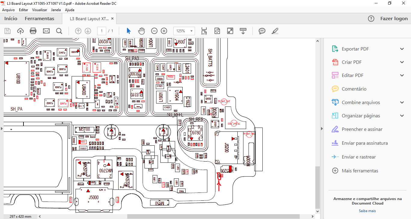

Rafinharibas Postado Outubro 24, 2016 Postado Outubro 24, 2016 Olá Amigo, ja peguei essa bucha... tenta trocar esse capacitor : Poste resultados ;) Daniel Homecell e tigo reagiu a isso 1 1 Citar
tigo Postado Outubro 25, 2016 Autor Postado Outubro 25, 2016 Fui atualizar o aparelho e agora está dando erro de boot... Resolvendo o problema de software vou tentar trocar o capacitor conforme indicado pelo amigo... Citar
