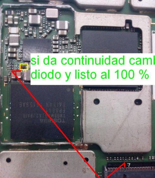

Bruno Falemais Postado Outubro 10, 2016 Postado Outubro 10, 2016 Faça essa ponte, ou substitua o diodo. (Imagem de um amigo do grupo) Citar
