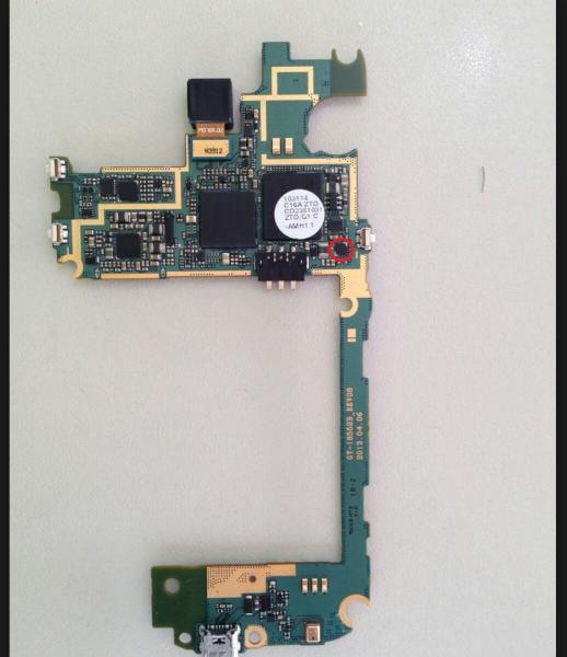

Fala galera , estou com um i8552 que caiu na agua, foi feito a limpeza e ressolda mas agora esta apresentando alto consumo quando liga ou desliga o atc
Ex: ele esta com 45% de carga e quando reinicia perde cerca de 6 a 10% de carga, já refiz a limpeza e ressolda e mesmo assim continua o defeito
Aguardo ajuda de vocês e desde ja muito obrigado
  Em 11/10/2016 em 17:52, ivan prado disse:
este ci é respoponsavel por controlar a carga, faça uma limpeza ,ressolda, ou até mesmo a troca, mas verique tambem o display como a amigo disse, boa sorte!
Ok amigo, vou tentar mais tarde e ja posto a resposta
  Em 11/10/2016 em 17:28, coyott disse:
boa tarde, vc fez a troca do display, pois se molhou o display pode ser isso que esta consumindo...
muito obrigado amigo, vou estar tentando e ja posto resposta
Amigo a troca do ci deu certo, muito obigado
