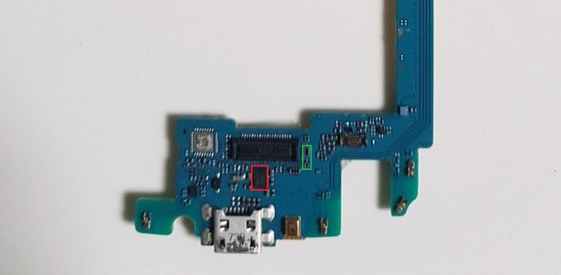

juliano x Postado Novembro 16, 2017 Compartilhar Postado Novembro 16, 2017 como pode ver esse setor fica perto do conector de fone de ouvido e estava bem oxidado ai sabem se esta faltando algum componente nessa placa. comparei com outras placas que tenho aki mais são diferentes as outras tem mais componentes. Citar Link para o comentário Compartilhar em outros sites More sharing options...
soldier190 Postado Novembro 18, 2017 Compartilhar Postado Novembro 18, 2017 O LG K10 tem 2 tipos de peça pra reposição (com e sem ci) Na foto abaixo ta COM CI, porem se tiver CINZA esse quadrado é SEM CI Se colocar a peça errada o touch não funciona Citar Link para o comentário Compartilhar em outros sites More sharing options...
Bertony Postado Dezembro 14, 2017 Compartilhar Postado Dezembro 14, 2017 eu estou com um aparelho que não funciona o touch no aparelho qual CI é respossavel pelo touch, todos que coloqueio nao funcionou, aminha placa e sem este CI da foto acima. Citar Link para o comentário Compartilhar em outros sites More sharing options...
Andrelino Silva Postado Maio 11, 2018 Compartilhar Postado Maio 11, 2018 Em 18/11/2017 em 13:24, soldier190 disse: O LG K10 tem 2 tipos de peça pra reposição (com e sem ci) Na foto abaixo ta COM CI, porem se tiver CINZA esse quadrado é SEM CI Se colocar a peça errada o touch não funciona A postagem é antiga, mas uma duvida. Estive analisando as duas placas e notei que só nesta área marcada existe a diferença de ter os circuitos ou a ausência deles. Todos os meus fornecedores só têm a frontal que vem com o CI, ou seja em placas com o CI como na imagem acima não funciona o touch. A pergunta é: alguém já tentou remover o circuito da placa? Acredito que se remover este circuito, funcione normalmente... Citar Link para o comentário Compartilhar em outros sites More sharing options...

Almir Ramos Postado Março 23, 2019 Compartilhar Postado Março 23, 2019 Se For preciso mexer na placa trocar ou Resoldar o Ci Marcado em vermelho, se mesmo assim não responder trocar os componentes marcados em verde, lembrando LG K430TV Citar Link para o comentário Compartilhar em outros sites More sharing options...
