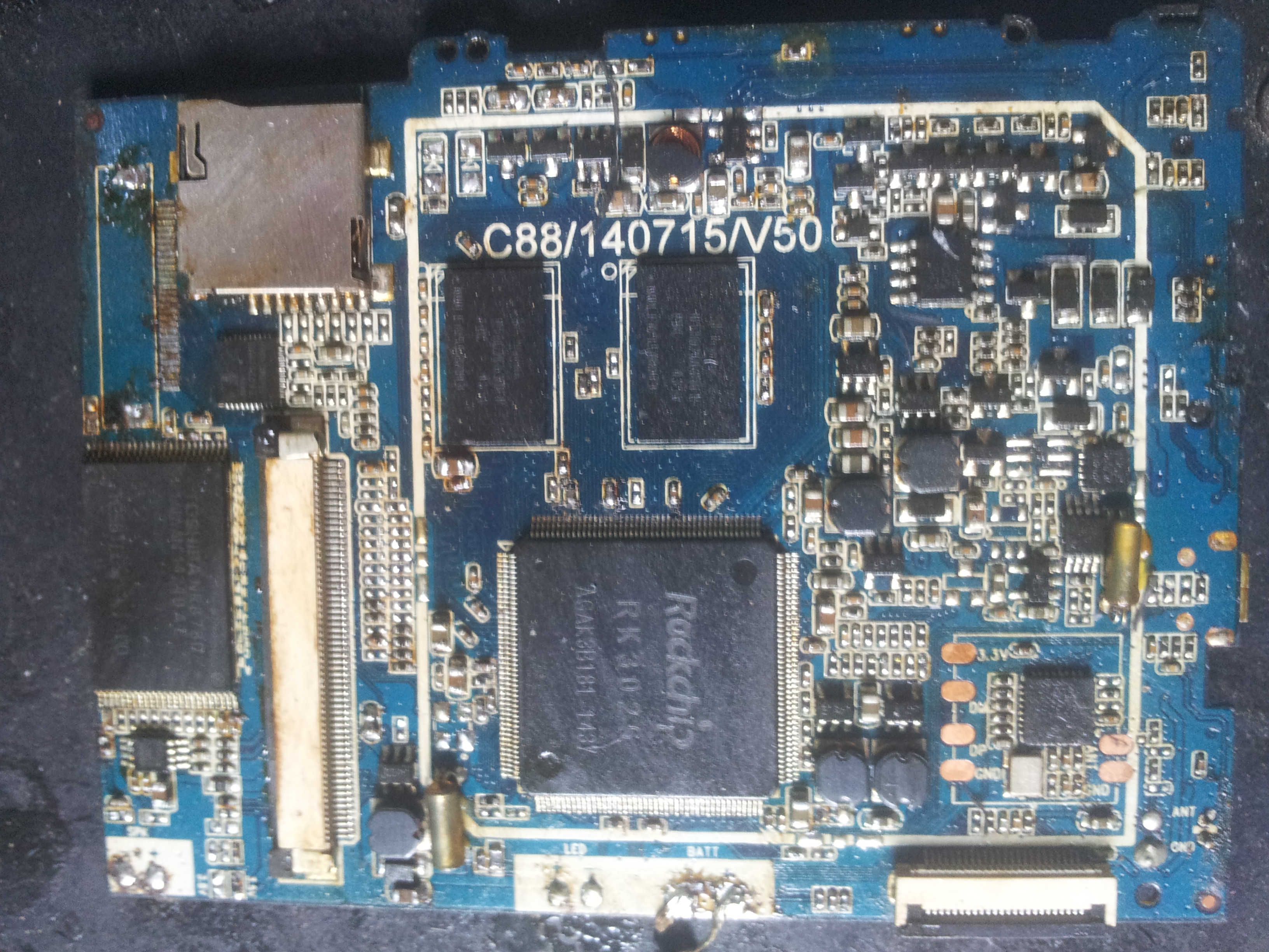

Nailton santos Postado Outubro 19, 2016 Postado Outubro 19, 2016 o aparelho estava com danos no conector do touch mas ligava normal. Depois que troquei o conector do touch, ele apresenta o seguinte: ligo na fonte e apresenta consumo mas de repente ela apita e zera o consumo. Como se tivesse algum componente em curto ou aberto. Preciso de ajuda para localizar o componente. Citar
Cleyton Moreira Postado Outubro 19, 2016 Postado Outubro 19, 2016 verifique se nao ha curto de solda neste conector do touch que voce colocou novo,verifique com uma lupa se fechou algum curto na hora da soldagem amigo! Citar
Nailton santos Postado Outubro 20, 2016 Autor Postado Outubro 20, 2016 verifiquei o conector e não vi nada anormal, mesmo sem o conector de touch ele não pega. Quando ligo no computador ele é reconhecido não como tablet apenas como hardware adicionado, O computador não consegue reconhecer os drivers já instalados. Citar
Aldinei Jose Postado Outubro 20, 2016 Postado Outubro 20, 2016 desligue a bateria e solde dois fios no lugar ai plugue na fonte e veja se nao esta em curto se estiver e so procurar aonde esquenta Citar
Nailton santos Postado Outubro 20, 2016 Autor Postado Outubro 20, 2016 já fiz isso e continua a mesma coisa. Mas vejo que tem 2 componentes encostados um no outro e talvez tenha soldas juntas na memória flash. Citar
Nailton santos Postado Outubro 25, 2016 Autor Postado Outubro 25, 2016 já reparei possível contato na placa e os componentes estão em seus lugares corretamente mas o problema ainda persiste. e no momento estou sem ideia alguma. Citar
Flavio Rufino Postado Outubro 25, 2016 Postado Outubro 25, 2016 Sr....poste uma boa imagem da placa,para que possamos analisa. Citar
Nailton santos Postado Outubro 26, 2016 Autor Postado Outubro 26, 2016 posso colocar imagem aqui mesmo no tópico? Citar
Anderson Vieira Postado Outubro 26, 2016 Postado Outubro 26, 2016 Em 26/10/2016 em 15:05, Nailton santos disse: posso colocar imagem aqui mesmo no tópico? Expand Sim pode postar aqui mesmo.. Citar
Nailton santos Postado Outubro 26, 2016 Autor Postado Outubro 26, 2016 ok. espero que essa possa servir Anderson Vieira reagiu a isso 1 Citar
Nailton santos Postado Novembro 7, 2016 Autor Postado Novembro 7, 2016 ainda estou com esse tablet se alguém puder indicar onde encontro esquema eletrônico desse aparelho posta aí. Citar
