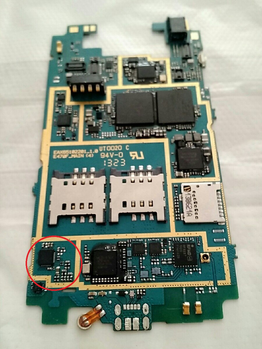

gabrieltexeira Postado Outubro 19, 2016 Compartilhar Postado Outubro 19, 2016 ATC não reconhece sim card...como se não tivesse chip inserido... Alguma dica?? Serviços e testes básicos como limpeza já foram efetuados... Não consegui o esquema elétrico do atc... Grato dês de já pela ajuda... Link para o comentário Compartilhar em outros sites More sharing options...
Aldinei Jose Postado Outubro 20, 2016 Compartilhar Postado Outubro 20, 2016 a regiao circulada e responsavel pelo chip uma vez pegueium assim e estava oxidada nesta regiao limpei e voltou a funcionar obs esta placa e do e470 mas a diferença e so que tem dois slots Claudemir Celulares e gabrieltexeira reagiu a isso 2 Link para o comentário Compartilhar em outros sites More sharing options...
gabrieltexeira Postado Outubro 21, 2016 Autor Compartilhar Postado Outubro 21, 2016 Muito obrigado...problema resolvido.... Citar Link para o comentário Compartilhar em outros sites More sharing options...
