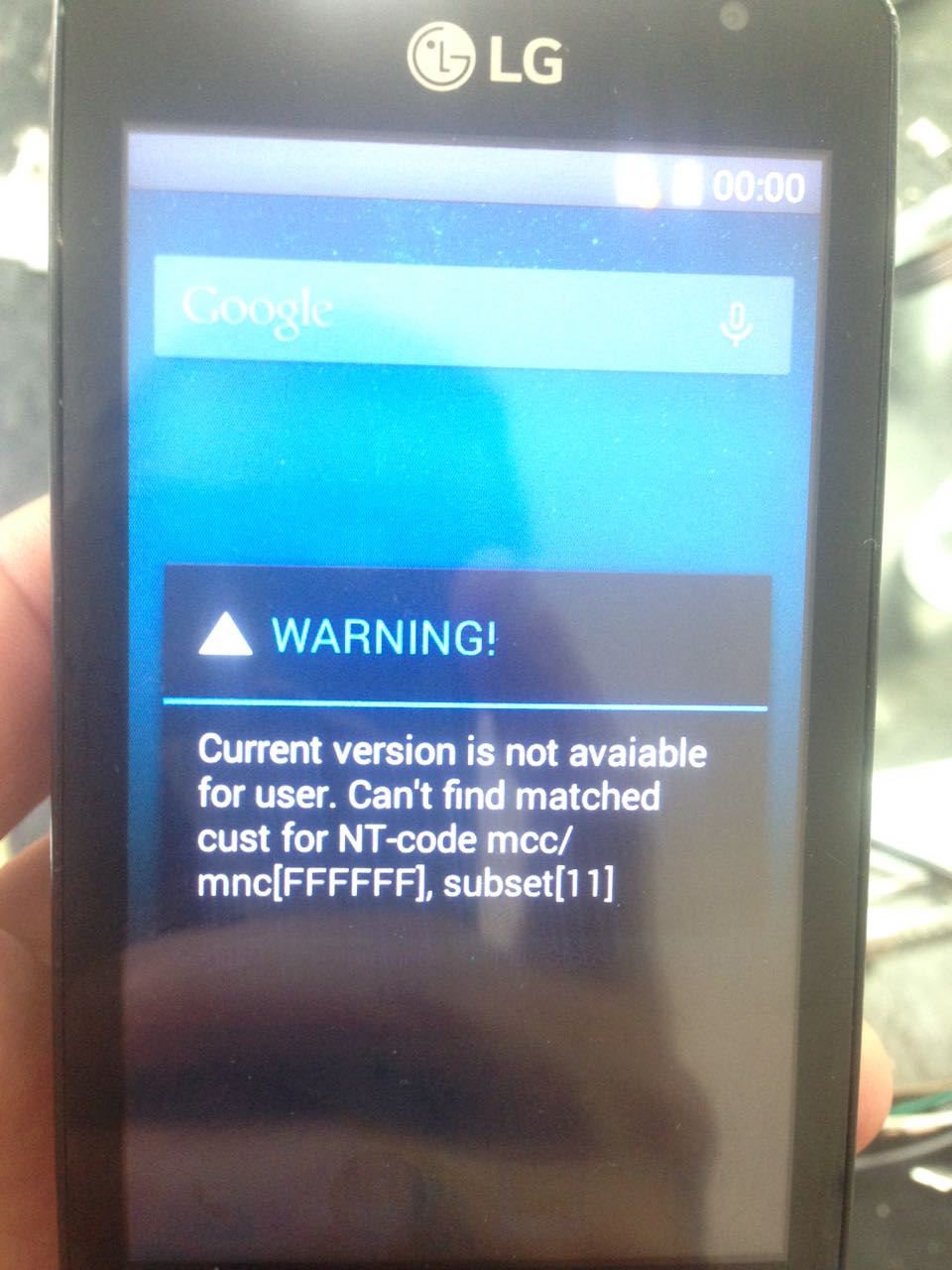

Grandevitoriacelular.com Postado Dezembro 8, 2016 Postado Dezembro 8, 2016 2 horas atrás, Ivan kern nunes disse: segui link do procedimento amigo,use o modelo h220,o arquivo é o mesmo e o test point também,post resultado: link. O meu como disse a cima e h222 , caso use esse arquivo ira voltar e ficar dando uma msg de erro ao iniciar , ja fiz com esse modelo e nao funcou para h222 amigo , mas valeu Citar
Grandevitoriacelular.com Postado Dezembro 8, 2016 Postado Dezembro 8, 2016 Segue em anexo o erro que causa na emmc Citar
Ivan kern nunes Postado Dezembro 8, 2016 Postado Dezembro 8, 2016 2 horas atrás, Grandevitoriacelular.com disse: Segue em anexo o erro que causa na emmc após efetuar o reparo de boot,deve-se aplicar a flash no atc,neste seu pode ser usado a do h222f,use uma convertida pela própia octoplus. Citar
Grandevitoriacelular.com Postado Dezembro 8, 2016 Postado Dezembro 8, 2016 10 minutos atrás, Ivan kern nunes disse: após efetuar o reparo de boot,deve-se aplicar a flash no atc,neste seu pode ser usado a do h222f,use uma convertida pela própia octoplus. sim faço isso , mas esse erro nao e na flash , e sim na partiçao RPMB size Citar
Ivan kern nunes Postado Dezembro 8, 2016 Postado Dezembro 8, 2016 4 horas atrás, Grandevitoriacelular.com disse: sim faço isso , mas esse erro nao e na flash , e sim na partiçao RPMB size faz o seguinte,com o programa lg mobile support tool,selecione a opção recovery,digite o imei ou numero de série do atc,coloque o mesmo em modo download,aguarde que o programa baixa a firmware e instala automaticamente,esta firmware pode corrigir os erros de partição do mesmo,pois ela vem com dll e é no formato dz ou tot. teste e post o resultado. Citar
