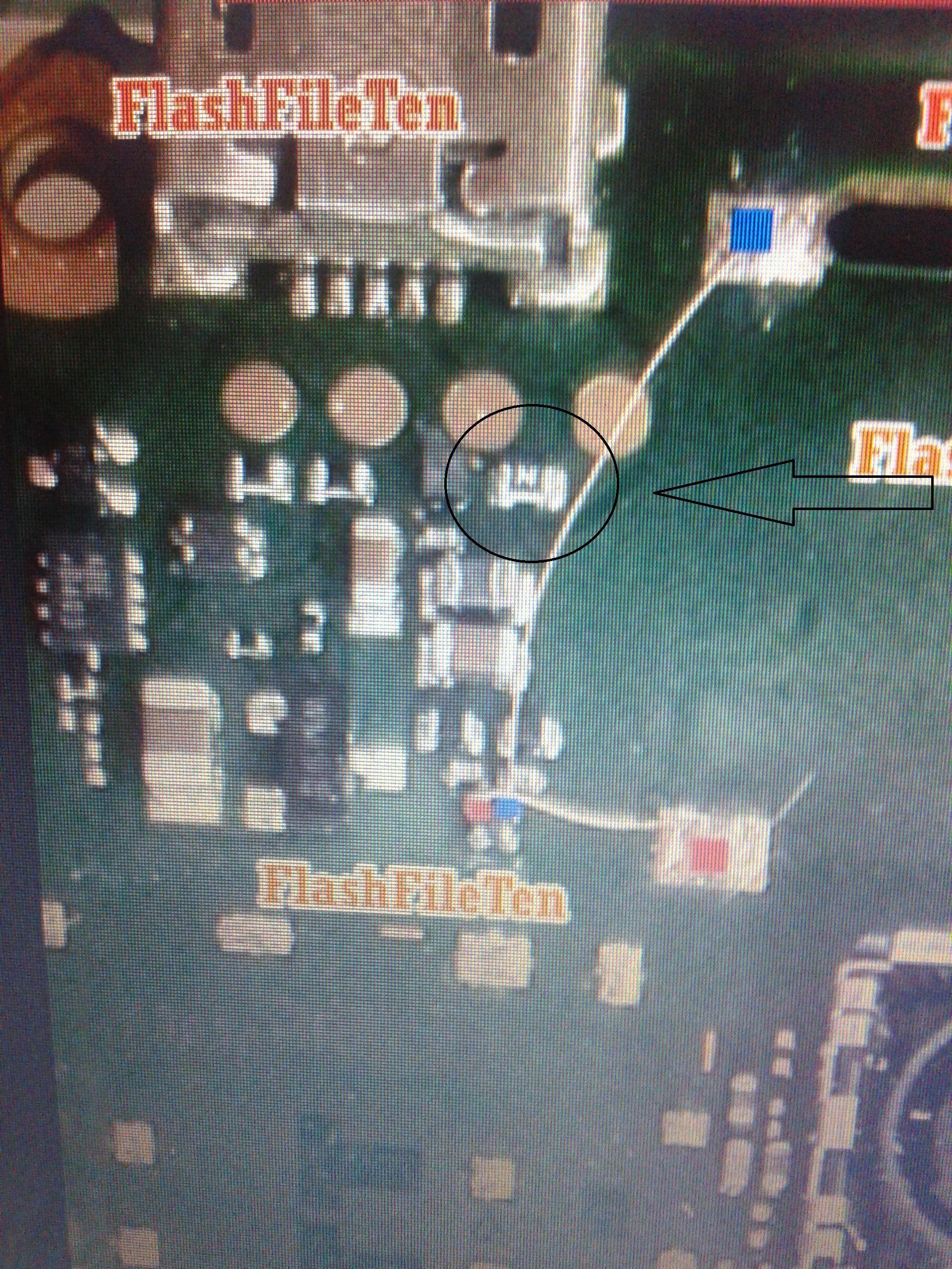

vercel Postado Outubro 21, 2016 Compartilhar Postado Outubro 21, 2016 Estou com um Nokia 208 que não carrega. Troquei conector de carga e bateria, não chega corrente na bateria, tentei achar o manual técnico aqui no fórum, mas só tem um manual de desmontagem. Alguém teria alguma solução ou manual? Citar Link para o comentário Compartilhar em outros sites More sharing options...
Cleyton Moreira Postado Outubro 22, 2016 Compartilhar Postado Outubro 22, 2016 amigo esse nokia ha um fusivel no positivo do conector de carga, verifique se ele esta aberto logo voce vera parece um resistor mais é um fusivel ,faca um teste com um multimetro se tiver aberto faca um jump que resolverar! Citar Link para o comentário Compartilhar em outros sites More sharing options...

vercel Postado Outubro 25, 2016 Autor Compartilhar Postado Outubro 25, 2016 Em 22/10/2016 at 00:59, cleyton15 disse: amigo esse nokia ha um fusivel no positivo do conector de carga, verifique se ele esta aberto logo voce vera parece um resistor mais é um fusivel ,faca um teste com um multimetro se tiver aberto faca um jump que resolverar! Amigo, você teria uma imagem deste fusível? Citar Link para o comentário Compartilhar em outros sites More sharing options...
Cleyton Moreira Postado Outubro 26, 2016 Compartilhar Postado Outubro 26, 2016 veja se ha continuidade nesse fusivel, se nao tiver faca um jump amigo Citar Link para o comentário Compartilhar em outros sites More sharing options...
vercel Postado Outubro 26, 2016 Autor Compartilhar Postado Outubro 26, 2016 18 horas atrás, cleyton15 disse: veja se ha continuidade nesse fusivel, se nao tiver faca um jump amigo Fiz o jumper, chega os 3v no conector da bateria, mas não carrega, testei com outra bateria e fica na mesma. Citar Link para o comentário Compartilhar em outros sites More sharing options...

Anderson Vieira Postado Maio 31, 2017 Compartilhar Postado Maio 31, 2017 33 minutos atrás, Dhieinimar disse: Alguem conseguiu resolver esse problema ? Testou isso:http://www.clangsm.com.br/topic/108564-nokia-208-não-carrega/?do=findComment&comment=377441 Citar Link para o comentário Compartilhar em outros sites More sharing options...
Anderson Alves Postado Junho 1, 2017 Compartilhar Postado Junho 1, 2017 Peço licença a nosso Super Anderson. Já que você fez o procedimento do nosso amigo Cleiton e não teve êxito. Aproveitando aí a imagem dele. Peço desculpas de novo. Mais Teste esse jumper mano. Possa ser que der certo. Anderson Vieira reagiu a isso 1 Citar Link para o comentário Compartilhar em outros sites More sharing options...
Douglas.ReparaCell Postado Fevereiro 9, 2021 Compartilhar Postado Fevereiro 9, 2021 Em 26/10/2016 em 17:55, vercel disse: Fiz o jumper, chega os 3v no conector da bateria, mas não carrega, testei com outra bateria e fica na mesma. Alguém conseguiu resolver? Citar Link para o comentário Compartilhar em outros sites More sharing options...
