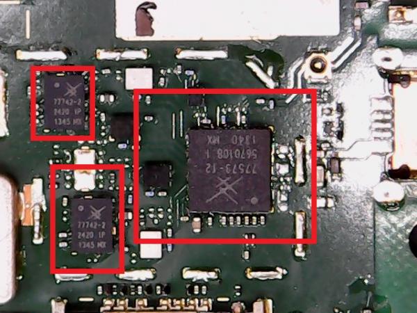

Rafael Tavares Postado Novembro 1, 2016 Postado Novembro 1, 2016 Em 24/10/2016 at 16:34, loruama disse: boa tarde estou com um moto g1 xt1033 que somente o chip 1 nao dá area , ja abri o aparelho e esta normal , atualizei pelo rsd e pelo adb e ele continua a mesma coisa ,se alguem puder me ajudar fico grata Ressolde a área demarcada de vermelho ! aqui deu certo . abç Labtec1, marconevl e João Vitor Mattoso reagiu a isso 3 Citar

Alex Apolinário Postado Maio 8, 2019 Postado Maio 8, 2019 Em 01/11/2016 em 09:46, Rafael Tavares disse: Ressolde a área demarcada de vermelho ! aqui deu certo . abç Deu certo amigo muito obrigado, nem removi a blindagem, aqueci por baixo por 2 minutos a 480 graus, lembrando sempre fazendo movimentos circulares para não da bolha na placa. Rafael Tavares e marconevl reagiu a isso 2 Citar
leozaok120 Postado Julho 3, 2019 Postado Julho 3, 2019 Em 01/11/2016 em 09:46, Rafael Tavares disse: Ressolde a área demarcada de vermelho ! aqui deu certo . abç MUITO OBRIGADO. SENSACIONAL Rafael Tavares, alessandrokadosh e marconevl reagiu a isso 3 Citar
alessandrokadosh Postado Julho 13, 2019 Postado Julho 13, 2019 deu certo pra mim show Rafael Tavares reagiu a isso 1 Citar
marconevl Postado Setembro 27, 2019 Postado Setembro 27, 2019 deu certinho, so resoldei por cima e por baixo da blindagem. Rafael Tavares reagiu a isso 1 Citar
