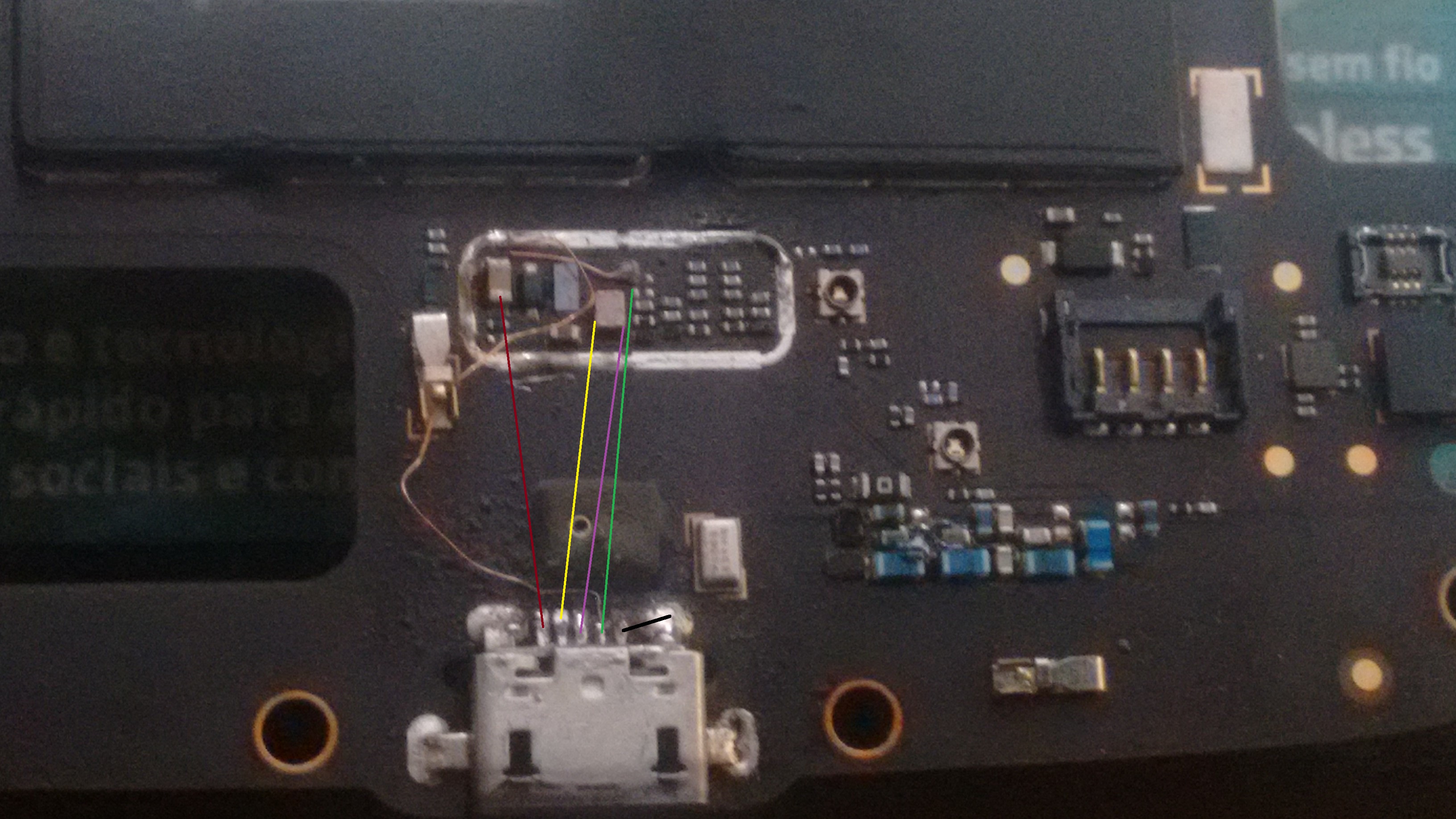

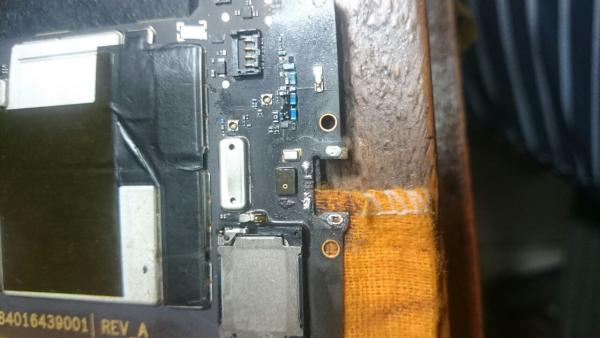

protechcell Postado Outubro 25, 2016 Compartilhar Postado Outubro 25, 2016 Olá a todos, Galera estou com um Moto X play modelo X1563 que está com as trilhas do conector de carga arrancadas alguém poderia me dar uma força com esse jump???? Citar Link para o comentário Compartilhar em outros sites More sharing options...
William Ferreira Postado Outubro 25, 2016 Compartilhar Postado Outubro 25, 2016 Amigo não da pra ver muito bem na foto,mas parece que a primeira e última trilha ainda estão ai,coloque um conector novo ai,vai perder a comunicação de dados mas de carga fica normal,tente ai,bos sorte! Citar Link para o comentário Compartilhar em outros sites More sharing options...

protechcell Postado Outubro 25, 2016 Autor Compartilhar Postado Outubro 25, 2016 Sim ainda tem as trilhas dos pólos + e - doctorsmart reagiu a isso 1 Citar Link para o comentário Compartilhar em outros sites More sharing options...
Este é um post popular. isaacribeiro Postado Março 15, 2017 Este é um post popular. Compartilhar Postado Março 15, 2017 trilhas do conector de carga do moto x play protechcell, aldo.junior.pitstop, PB cell e 2 outros reagiu a isso 4 1 Citar Link para o comentário Compartilhar em outros sites More sharing options...
Pedro Bastos pbcell Postado Março 25, 2018 Compartilhar Postado Março 25, 2018 Em 15/03/2017 em 10:32, isaacribeiro disse: trilhas do conector de carga do moto x play Citar Link para o comentário Compartilhar em outros sites More sharing options...
Pedro Bastos pbcell Postado Março 25, 2018 Compartilhar Postado Março 25, 2018 amigo tentei fazer aqui mais a linha rocha n da de ver ao certo bem aonde e soudado Citar Link para o comentário Compartilhar em outros sites More sharing options...
