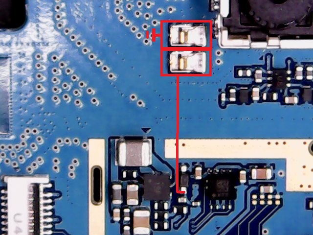

maxwell crysthony Postado Outubro 27, 2016 Compartilhar Postado Outubro 27, 2016 jumper do g110 vibracal a trilha rompeu arracol o molinha onde pega o vibracal... auguma soluçao?? Citar Link para o comentário Compartilhar em outros sites More sharing options...

maxwell crysthony Postado Novembro 11, 2016 Autor Compartilhar Postado Novembro 11, 2016 a molinha onde conecta o vibracal foi arrancada so ficou 1 q é a base Citar Link para o comentário Compartilhar em outros sites More sharing options...
Rafael Tavares Postado Novembro 11, 2016 Compartilhar Postado Novembro 11, 2016 Em 26/10/2016 at 22:59, maxwell crysthony disse: jumper do g110 vibracal a trilha rompeu arracol o molinha onde pega o vibracal... auguma soluçao?? Basiei no esquema eletrico , porem nao testei ! Realize o jumper da foto e poste resultados . Abç Citar Link para o comentário Compartilhar em outros sites More sharing options...
